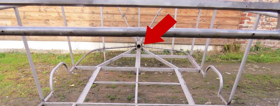

Effectivement en faisant de l'archéologie, j'ai retrouvé dans mes vieilles docs, des Puck avec lg 3.95 m et 470 Kg en poids total. Repérable du premier coup d’œil, champignon rond et vitre avant en deux parties.
Puis la longueur est passée à 4.06 m puis 4.08 m et enfin 4.25 m, le poids suivant la courbe ascendante 500, 600, 650, jusqu'à 700 Kg.
http://forumeribatouring.com/viewtopic.php?f=32&t=9438
Le point faible à vérifier absolument avant achat est la jonction timon châssis, car contrairement autres : eriba : le timon n'est pas fixé sur l'essieu, et c'est l'endroit où tu pourras trouver corrosion et fissures dans le métal !!!
