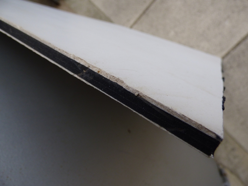

Bonjour, un peu en stand-by ces derniers temps, voici le matériau que j'utilise pour renforcer mon coffre , c'est du PEHD pour la partie noire par contre je ne sais pas ce que c'est pour la partie blanche (bien moins dur), c'est de la récup faite par mon copain, même lui ne sais pas, alors si un de vous connait je suis fortement intéressé.

Philou-30 a écrit :Bonjour, un peu en stand-by ces derniers temps, voici le matériau que j'utilise pour renforcer mon coffre , c'est du PEHD pour la partie noire par contre je ne sais pas ce que c'est pour la partie blanche (bien moins dur), c'est de la récup faite par mon copain, même lui ne sais pas, alors si un de vous connait je suis fortement intéressé.
C'est pas inflammable ton truc blanc ? sinon beau job ;-)
Re: Préparation de la coquille pour long voyage.....
Posté : lun. 11 févr. 2019 17:10
par Philou-30
Oui YOEL c'est inflammable , c'est du PEHD mais en comparaison de la matière du coffre à gaz ça ne m’inquiète pas , mais ta remarque comme beaucoup d'autres sont toujours intéressante (d'ou l’intérêt d'un forum comme celui-ci)
Je me suis livré donc a une petite expérience, avec un simple briquet sur un morceau de chute du coffre le plastique prends rapidement et une flamme apparaît en moins de 7/8 secondes, pour l'autre matière beaucoup de fumée pas de flamme et au bout de 15 secondes ça se ramolli fortement.
Alors le mariage de deux matières feras ???? j'en sais rien...... :ghee:
Le renfort obtenu / gain de poids est intéressant pour moi je pourrais mettre le pistolet GPL sans être obliger de tenir quoi que ce soit.
Merci.

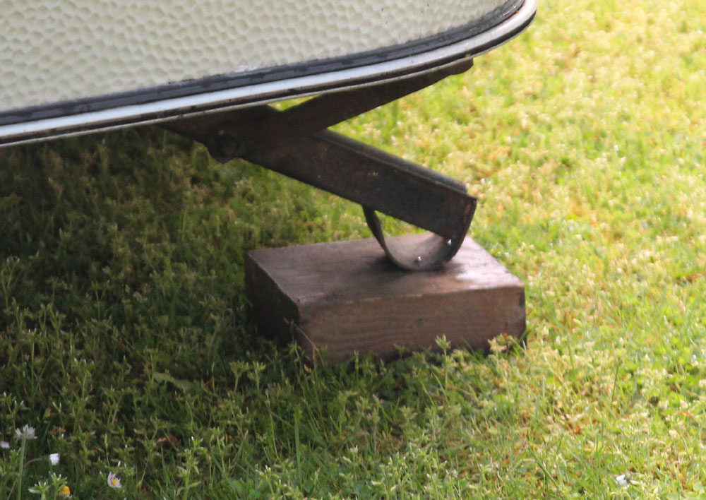

Bonjour, un petit bricolage suite a mon agacement pour caler la coquille, je suis passé de 13 pouces a 15 pouces et maintenant il manque de la longueur dans les béquilles alors : bricolage!!!!
Posté : dim. 5 mai 2019 14:07
par Boulhaya
Bricolage très judicieux
Posté : dim. 5 mai 2019 15:13
par Chambord45
Oui c'est bien et beau mais des cales c'est pas mal non plus :
Posté : dim. 5 mai 2019 15:39
Oui, mais tu n'es pas réhaussé !!!
Moi qui le suis, (44 mm) je n'ai que des plaques en 16 mm d'épaisseur pour éviter l'enfoncement... De combien de cm d'altitude a pris ton : eriba : : Photo :
Posté : dim. 5 mai 2019 20:40
par trollmanndu59
Bien vu, d'autant plus que ce système pourrait aussi servir d'antivol en remplaçant la goupille par un axe avec cadenas et en fixant la semelle au sol.

LANDERIBA a écrit :Oui, mais tu n'es pas réhaussé !!!
pour les pneus ,entre le 13 pouces d'origine et le 15 pouces j'ai pris +6 cm et + 3.5 cm de rehausse de la caisse

Posté : sam. 11 mai 2019 22:27
:idea: Ce qui explique le pourquoi d'un besoin de caler sous les stab. :super:
