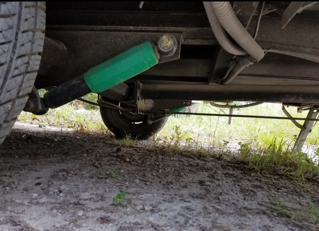

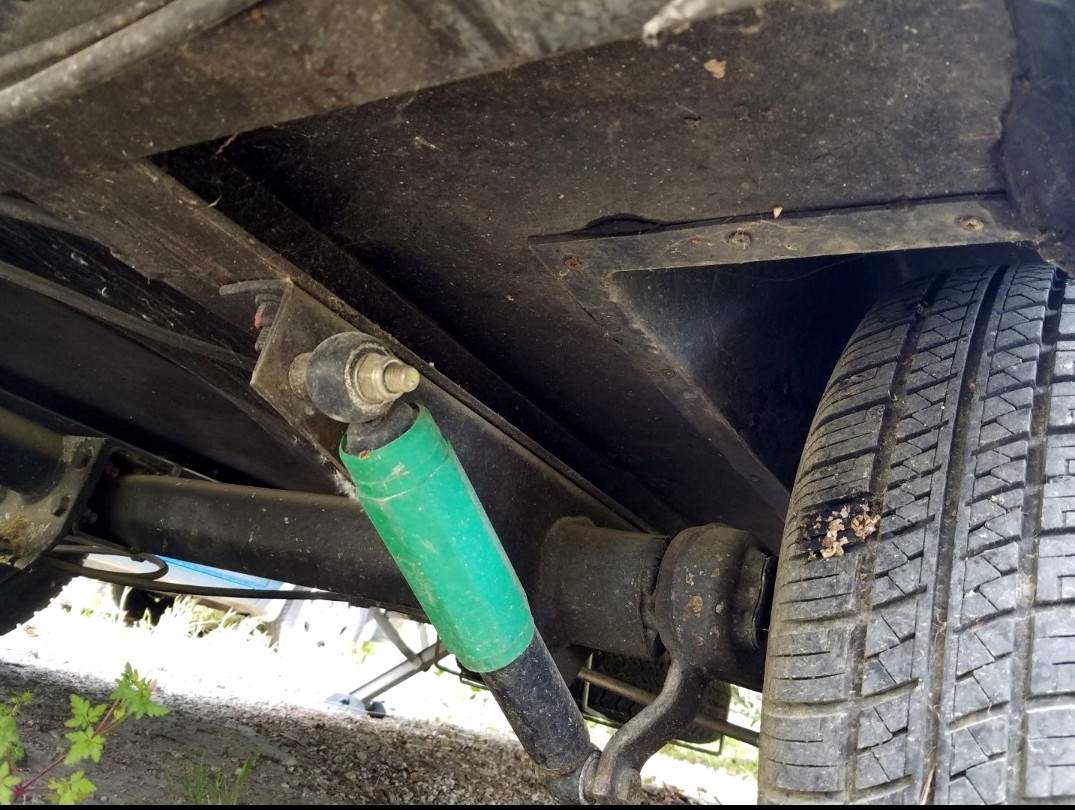

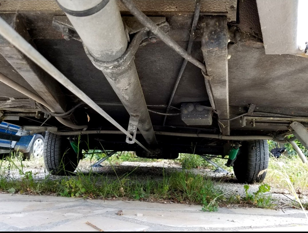

Voili voilou j'essaye de mettre de photos supplémentaires châssis car j'en ai demandé (sous vos nombreux conseils dans les posts précédents) et j'ai cru voir du blackson mais ne suis pas sûre .. ça a l'air super sain mais je crois savoir que le blackson retient l'humidité entre le métal du châssis et la peinture et fait sans le montrer rouiller les châssis. Est ce qu'un œil d'expert serait le reconnaître ?

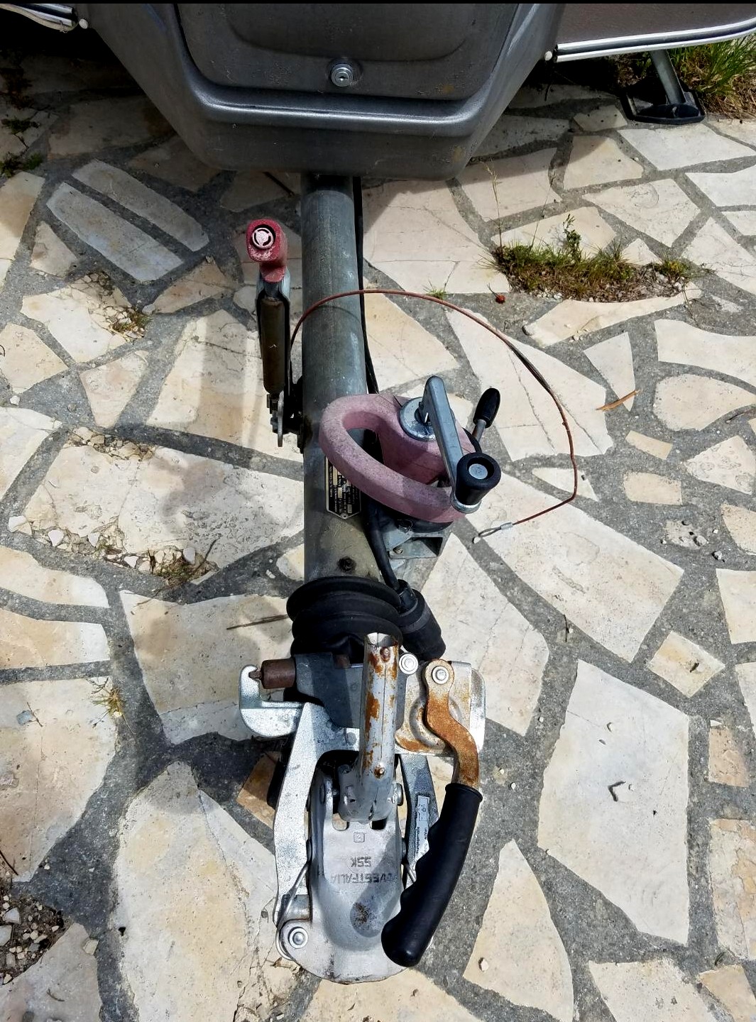

Bon décidément sur mon portable j'arrive pas avec les photos désolé... et mon pc refuse de le laisser me connecter donc les voilà ;)
https://we.tl/t-uQcKwJsCrZ
Si quelqu'un a 2 min pour les regarder ce serait tellllllement gentil :)
Messages : 20718
Re: Maël encore un Breton futur ancien lyonnais
Les photos :ange:
Messages : 6638
:hello: JP, joli transfert photos :super:
Elle m'a l'air propre cette Triton et il ne me semble pas qu'elle soit blacksonnée, la protection écaille au niveau du passage de roue.

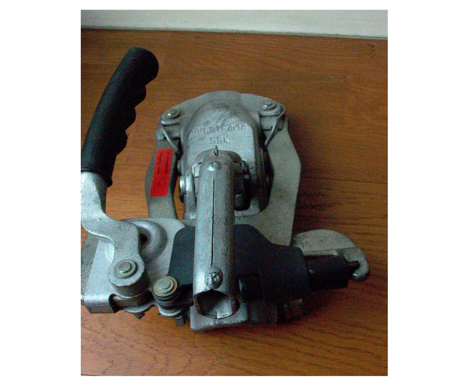

L'ustensile sur la tête d'attelage, qu'est-ce?????? Un antivol??????
Par contre joints gris ou noir?
Modifié en dernier par Les Comtois le mar. 16 avr. 2019 10:24, modifié 1 fois.
Messages : 20718
Un anti lacet Jean Paul !!!
Anti lacet Westfalia55K.jpg (797.48 Kio) Vu 4276 fois
Messages : 6638
Qui fait des lacets :mdr3: :mdr3:
