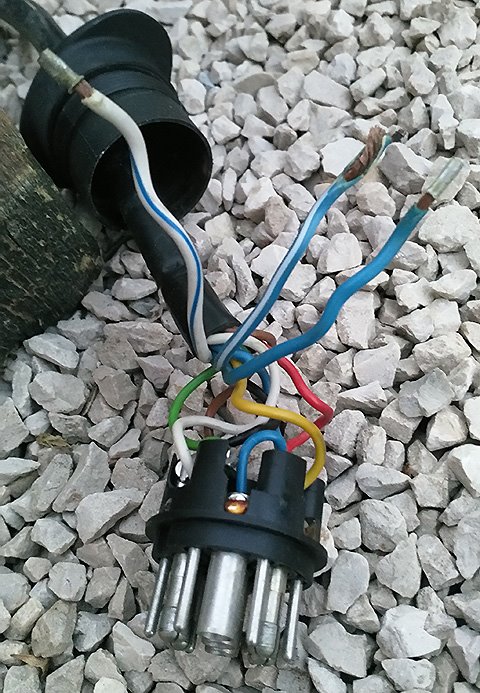

Je m'attaque maintenant a l'alimentation 12V de la caravane.
Quand la caravane est branché sur la tractrice pas de lumière, ni frigo.
J'ai démonté la fiche du câble d'attelage, comme c'est une prise 7 broches pas de dispos pour l'alimentation intérieure.
La tractrice étant déjà équipé 13 broches, je vais donc faire de même coté caravane.
Pa contre je découvre pas 1 mais 3 fils non connecté isolé avec du ruban adhésif.
Mais a quoi corresponde ces 3 fils ? 1 éclairage?, 1 frigo?, et le 3eme …? :roll:
Les Eribistes de longues dates vous devez avoir certainement la réponse.
Merci pour votre aide.
Re: Révision et modifs avant 1er utilisation.
Posté : mar. 7 avr. 2020 01:10
par forumeribatouring
Un ;-) par là :
viewtopic.php?f=29&t=116
Posté : mar. 7 avr. 2020 09:30
A l'origine il y avait une prise 13 broches sur ta caravane, les gros fils en 2.5 mm² sont ceux du + et masse avant et après contact. Tu les retrouveras dans la boite de dérivation sous la caravane, il me semble avoir fait tuto dans "landeriba dans ses œuvres".
Posté : mer. 8 avr. 2020 19:09
par JMA13
MERCI pour le lien.
En testant, avec une batterie de moto, fils bleu et blanc/bleu j'allume bien les lumières intérieurs des divers plafonniers donc alim permanent OK.
Par contre bleu/blanc et blanc/bleu le témoin du frigo ne s'allume pas (a moins qu'il soit grillé).

JMA13 a écrit : mer. 8 avr. 2020 19:09 MERCI pour le lien.
As tu vu :
https://www.forumeribatouring.com/viewt ... 50#p116627
Blanc filet bleu pour la masse
Bleu filet blanc pour 12 v après contact
Bleu pour 12v permanent

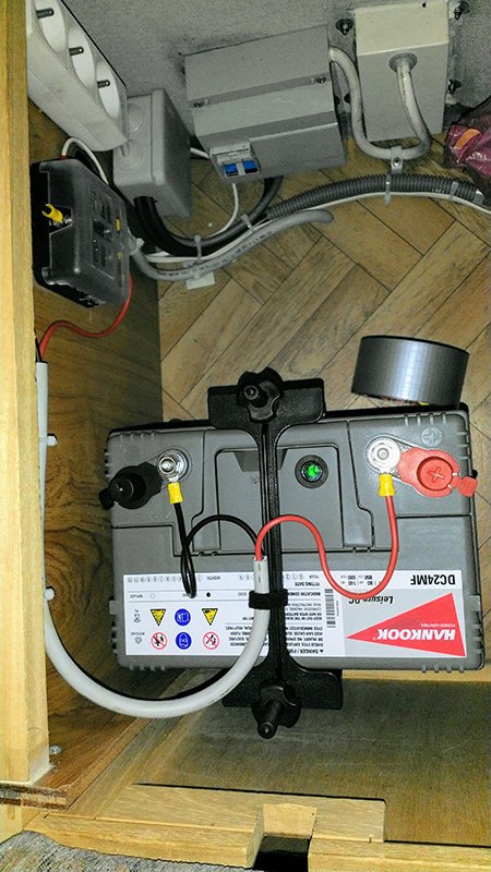

Une petite modification pour avoir un peu d'autonomie.
J'ai installé une batterie de 80Ah a décharge lente dans le coffre sous banquette avant, coté cuisine + boite à fusibles.
Cela va alimenter les éclairages 12V (remplacement des ampoules par des ampoules à LED).
J'ai également installé une prise USB (avec voltmètre intégré) sur le support table dinette avant pour le branchement de divers appareils ou recharge de smartphone.
Pour le renvoi du 12V dans le circuit de la caravane j'ai opté pour une prise extérieure sur laquelle je viens pleuger la prise véhicule.
J'ai ainsi une autonomie d'environ 5-6 jours.
Pour la recharge j'utilise un chargeur 220V quand je suis en camping.
Posté : sam. 14 nov. 2020 21:09
C'est bien, c'est propre !
