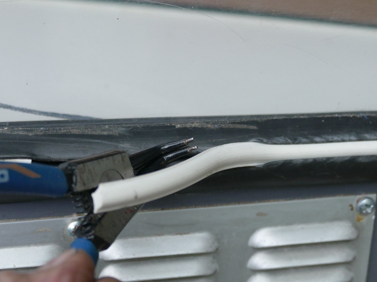

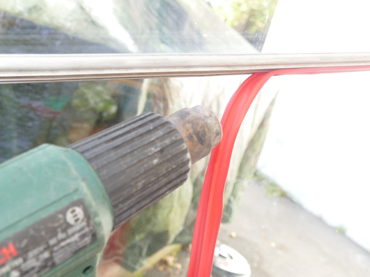

Le toit est peint , La toile fixée à la rehausse . Mise en place du joint de rail haut , chauffer légèrement sinon çà rentre pas .

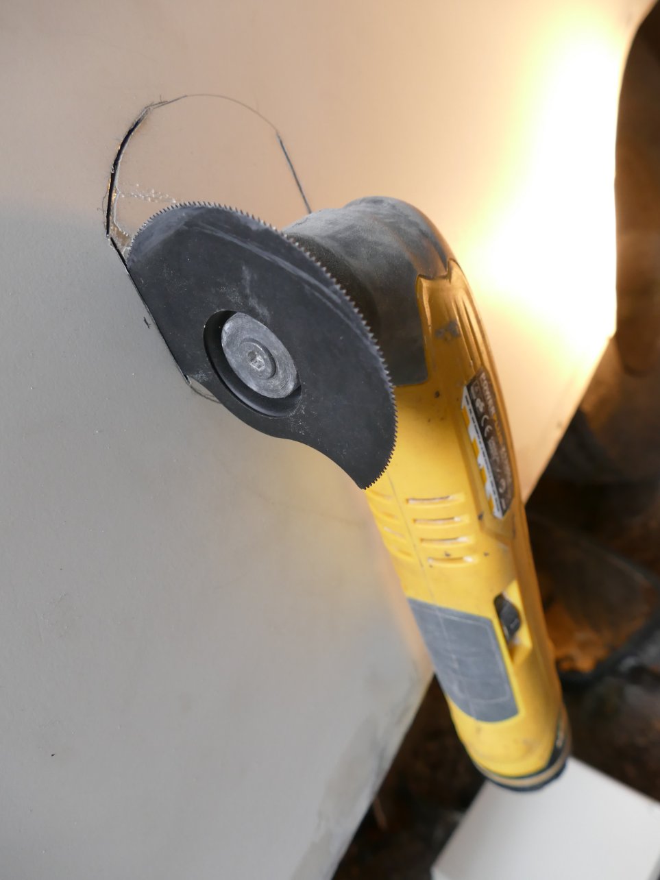

Découpe pour le socle arrivée de courant ....Faut pas se louper !! fonctionne bien cet outil !!

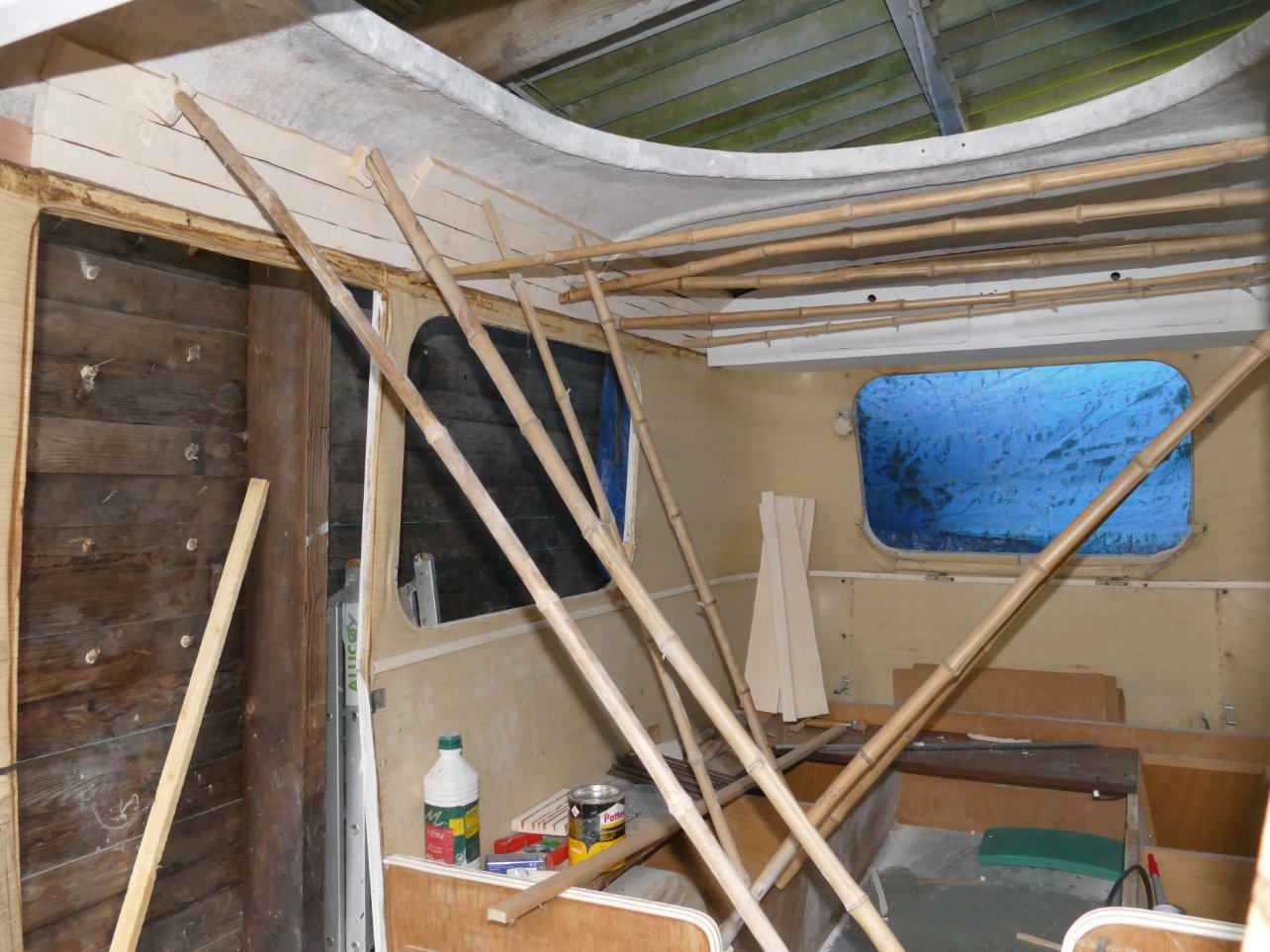

Remontage des meubles hauts, isolation du plafond, en liège dans les armoires, extrudé de 20 mm pour le reste? en bandes plus ou moins larges? selon courbures du plafond maintien en place avec les moyens du bord ... :-/ :ghee:

Re: Puck 1966
Michel, t'as une bambouseraie chez toi ? 8| 8|

Non Alain ça aide ! :mdr1:

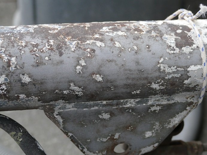

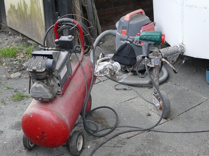

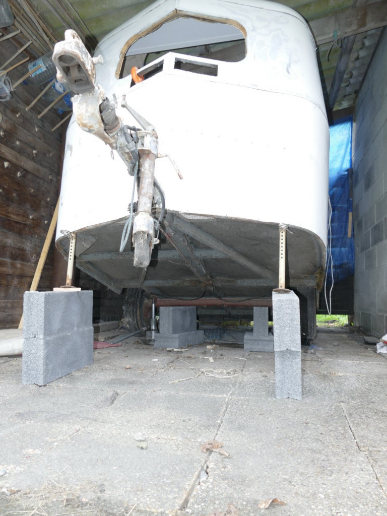

L'extrudé est collé !! Essai de sablage : compresseur faible en volume mais çà fonctionne , ce sera bien pour le dessous de la puck que je vais relever , suis trop gros ou la puck trop basse ? :mdr1:
Re: Puck 1966
Avec un peu de douceur extérieure, élévation, ça ne vaut pas une fosse (pas le temps de creuser :mdr1: )

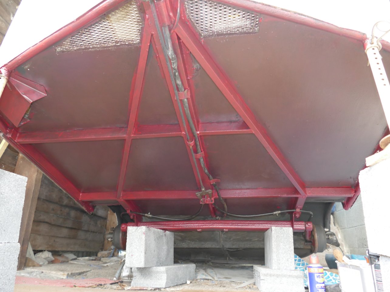

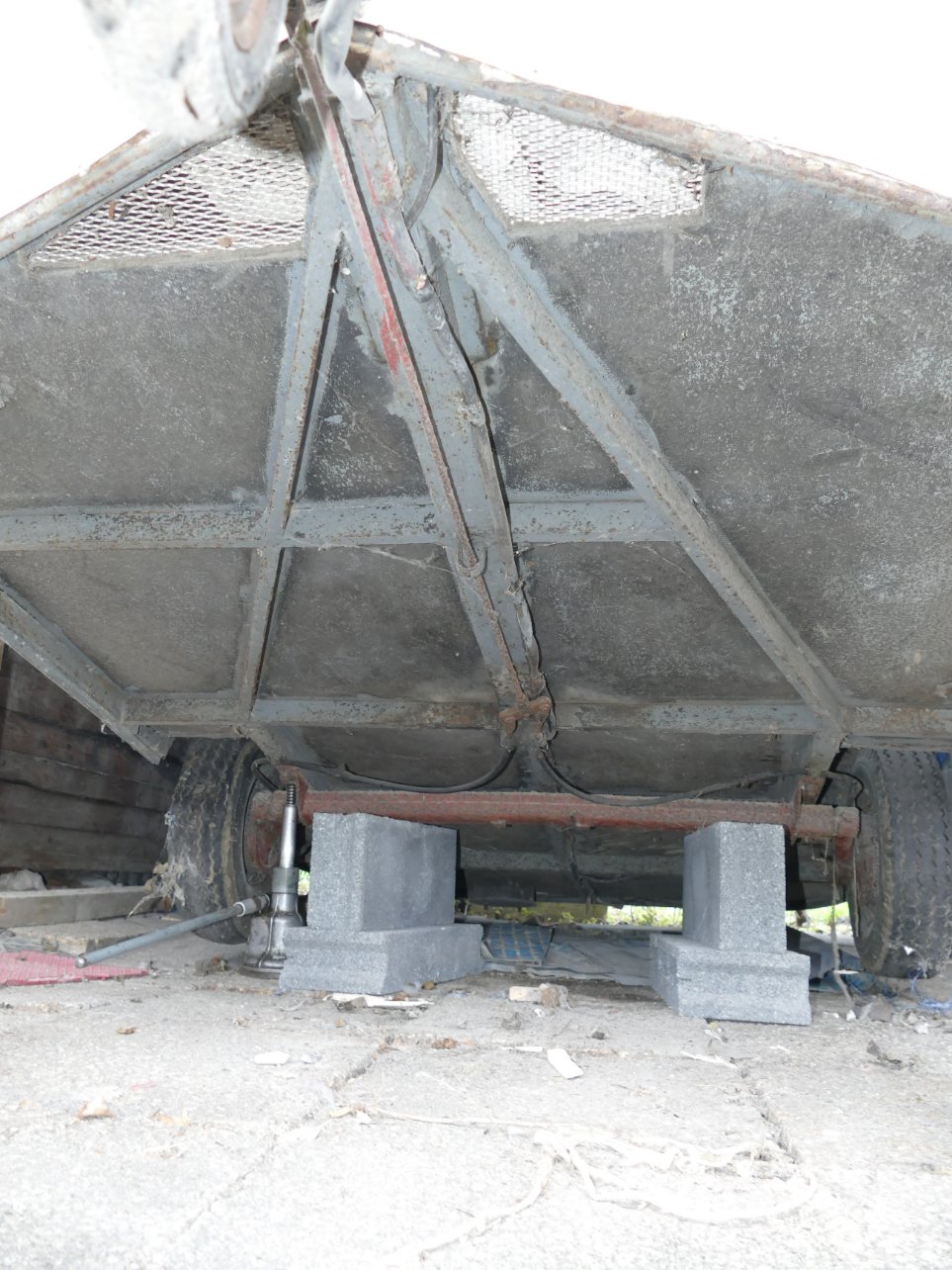

Un côté de terminé, roulements neufs, freins réglés, peinture microporeuse pour le plancher, anti rouille châssis.

Re: Puck 1966
Tiens tiens !! il y a un renfort sous le plancher coté porte, et pas du coté gauche !!
Re: Puck 1966
Je n'y avais même pas prêté attention !! D'origine en tout cas .

Re: Puck 1966
Renfort sous le plancher à l'entrée de la puck devant le bloc cuisine. C'était pas débile :]

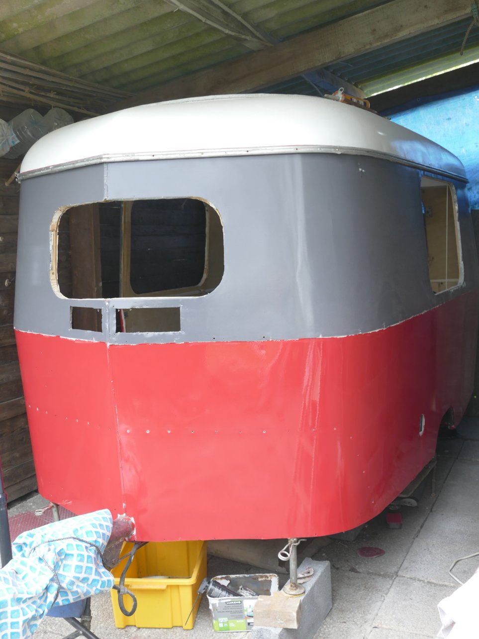

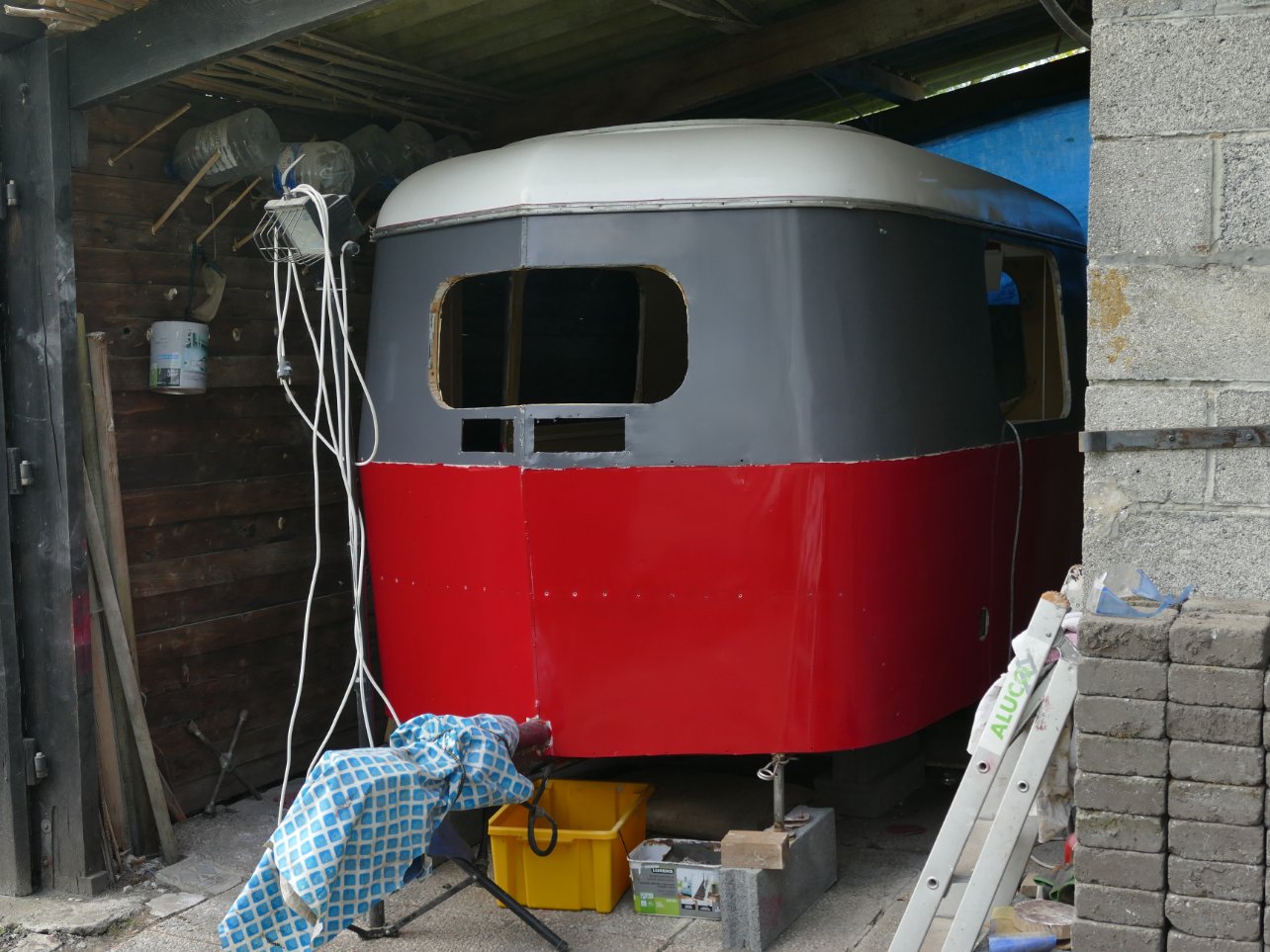

Elle prend des couleurs. Sur la photo, elles sont plus claires qu'en réalité ...

Re: Puck 1966
C'est pour assortir à quoi ces couleurs ?
Re: Puck 1966
Pour les couleurs, faut voir de près ! :frime: :taré1: :ghee:

Re: Puck 1966
lolofay a écrit : mar. 26 avr. 2022 16:10 Salut
Avec les couleurs du Land :super:
Re: Puck 1966
Elle est mieux comme cela. Pour les couleurs, c'est juste pour qu'elle ne soit pas comme les autres. Et pour le Land il n’existe plus ....
Re: Puck 1966
Bravo Michel, bon choix de couleurs et super bonne motivation :winner1:

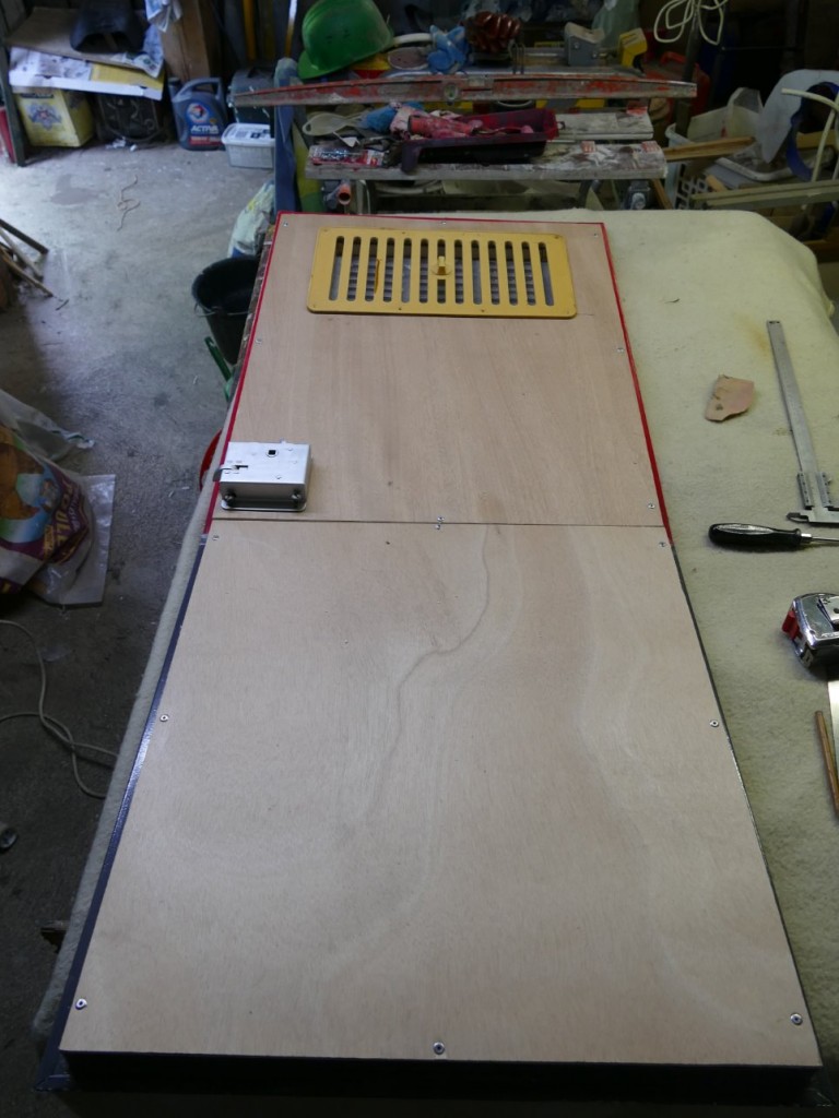

isolation et doublage de la porte

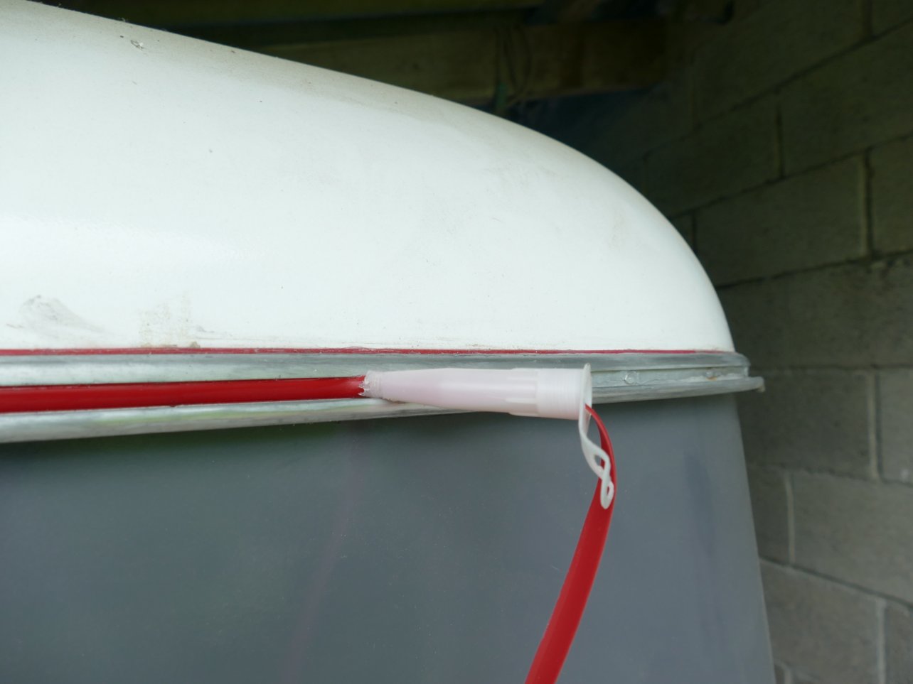

Mise en place du joint cache vis haut avec un chouia de silicone en plus .
Re: Puck 1966

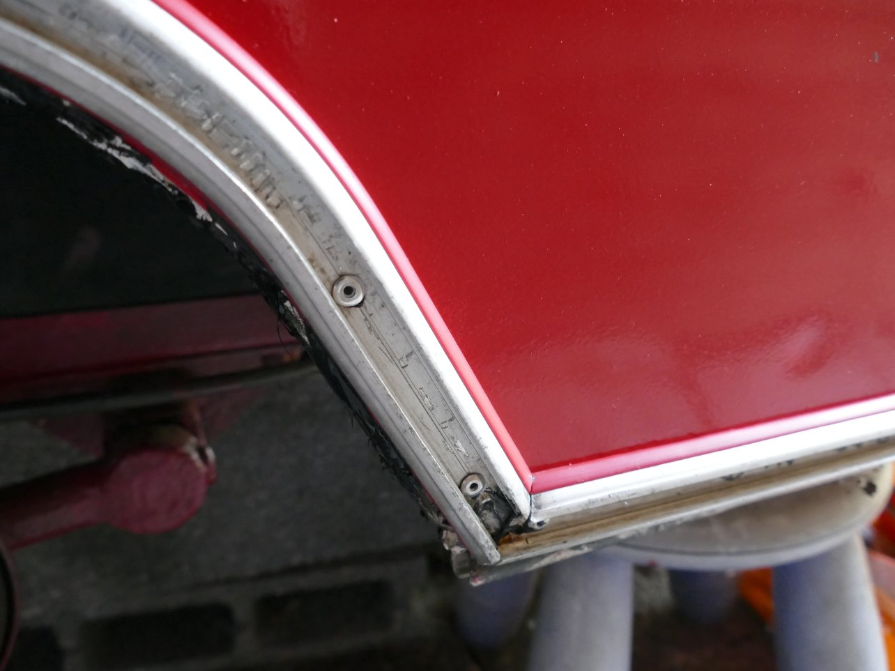

Fini les baguettes qui sont partiellement visées et plutôt rivetées. Pose des joints rouges terminé .

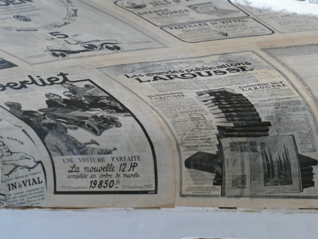

Petite avancée . Plafond tapissé de vieux journaux . Collage au silicone . Puis une couche avec un mélange silicone dilué avec white spirit pour étanchéité . L'essai préalable donnait un rendu mat confiant j'y suis allé mais le rendu est brillant :-/ marque différente !! :triste1: Bon tant pis pour l'instant . Préparation joint du carreau avant , des chaleurs en perspectives.... :gene2:

:super: belle réalisation :image002:
Messages : 6643
Re: Puck 1966
:super: Michel! Et en plus de la lecture pour s'endormir le soir :hehe: :hehe: :hehe:
Re: Puck 1966
Salut Michel c'est super et original :super: :image002:
Re: Puck 1966
Très bonne idée que ce plafond et en plus avec des vieilles éditions ! ! :super: :ange:

Eribalin a écrit : mer. 21 sept. 2022 06:34 Très bonne idée que ce plafond et en plus avec des vieilles éditions ! ! :super: :ange:
Moi j'aurais demandé à Philou des Pin-up :ange: monochrome ça doit être :super:

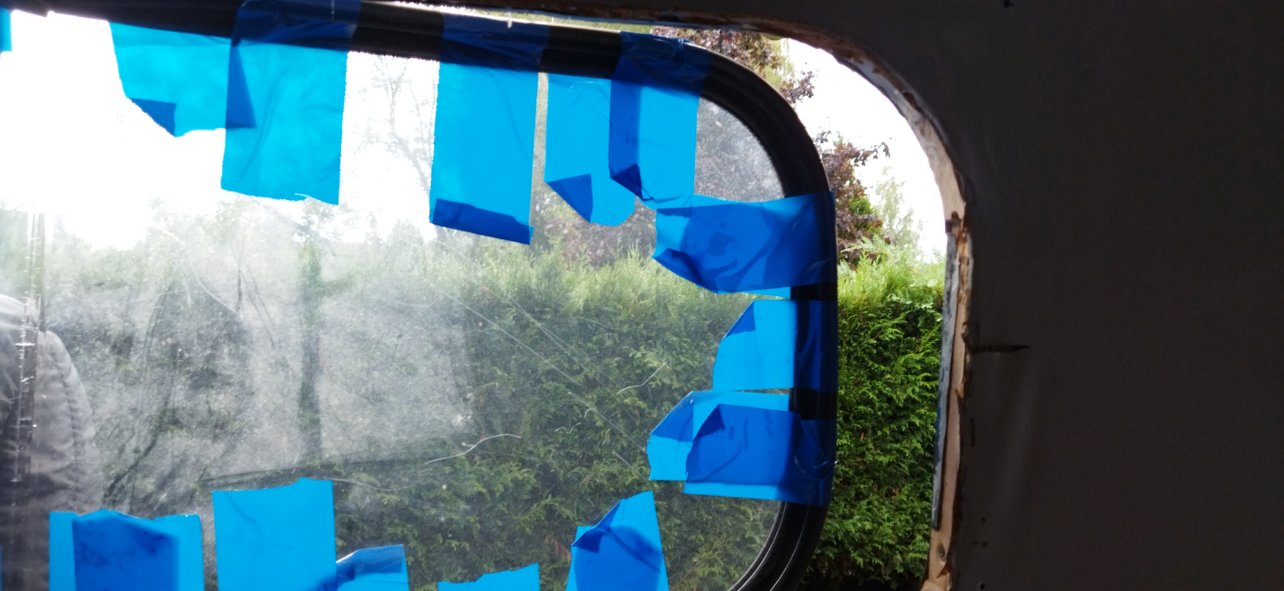

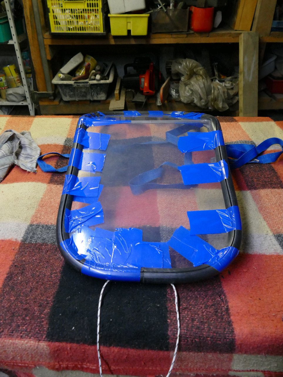

Il m'a fallu 2 essais pour mettre le 1er carreau . La 1 ere fois le carreau était à l'envers , il y a un côté plus long que l'autre !!! 7 mm.. :-/
Petit outil qui aide s'il y a lieu . :gene3:
Reste plus que la clé à monter. çà j'ai déjà fait ....

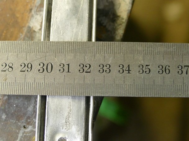

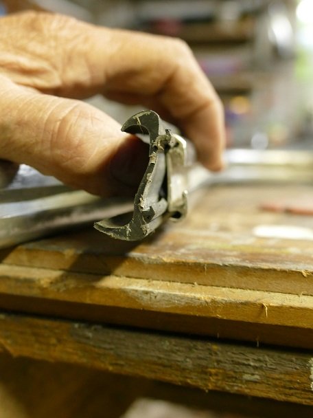

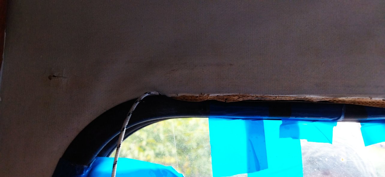

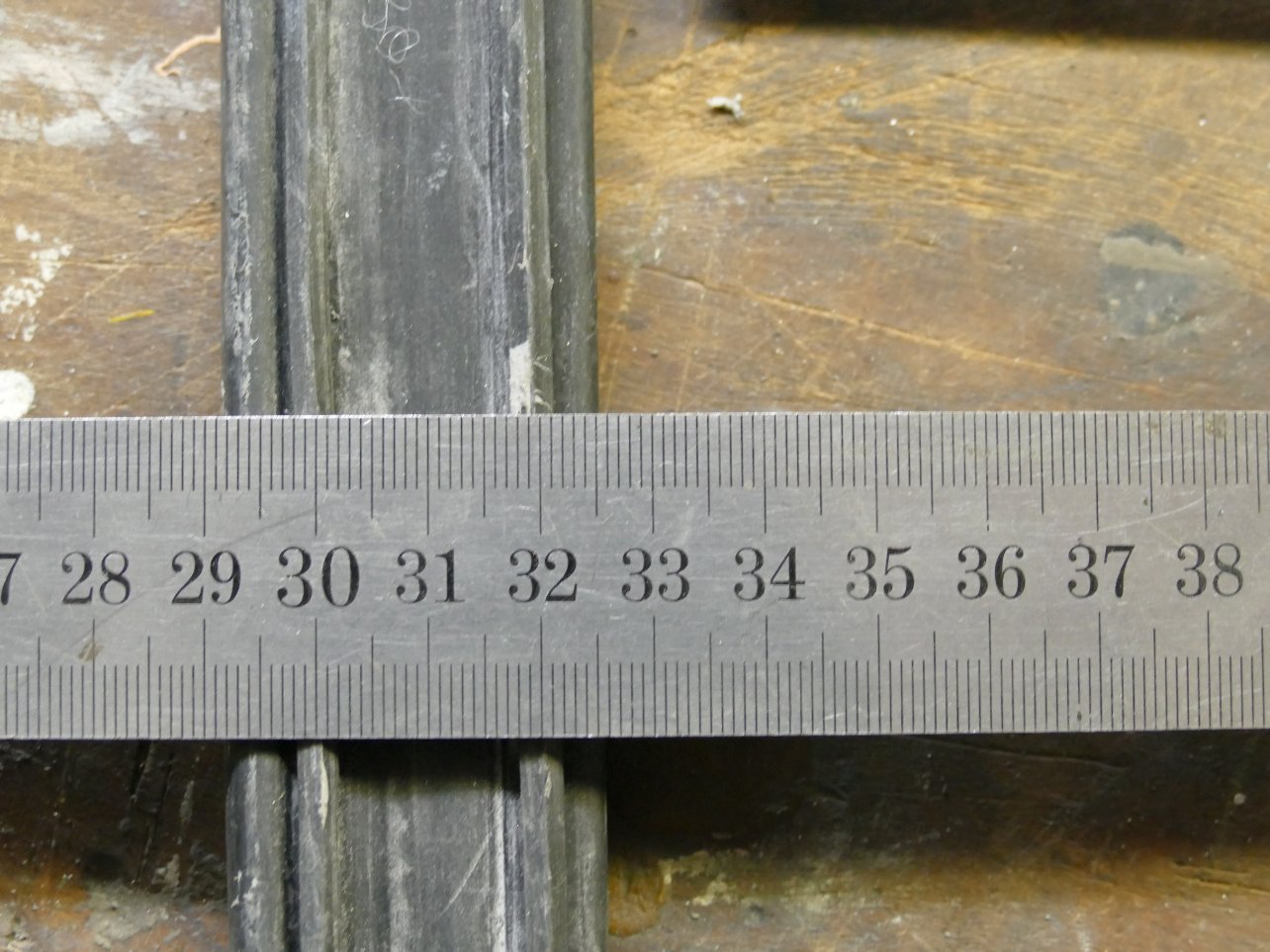

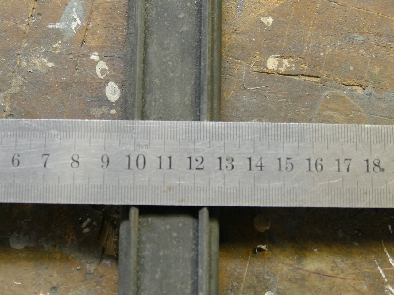

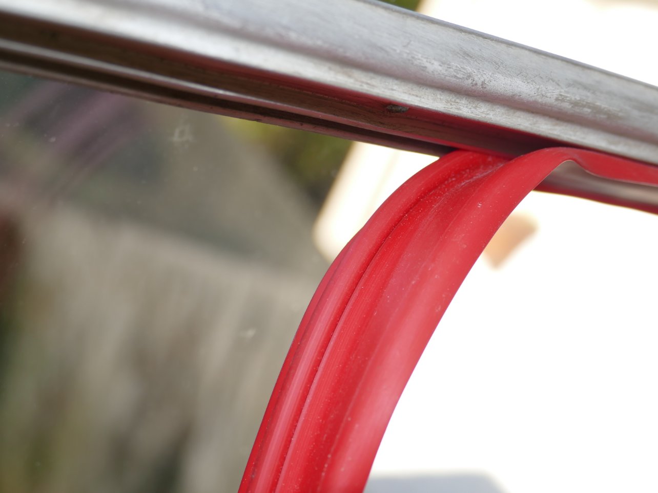

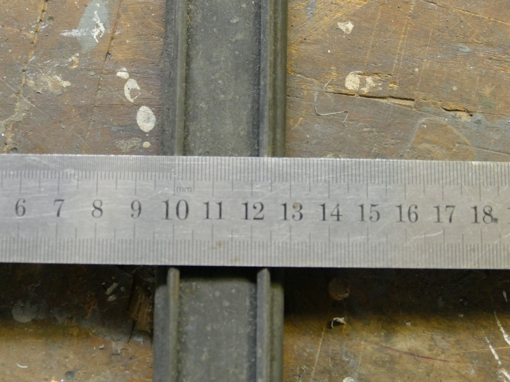

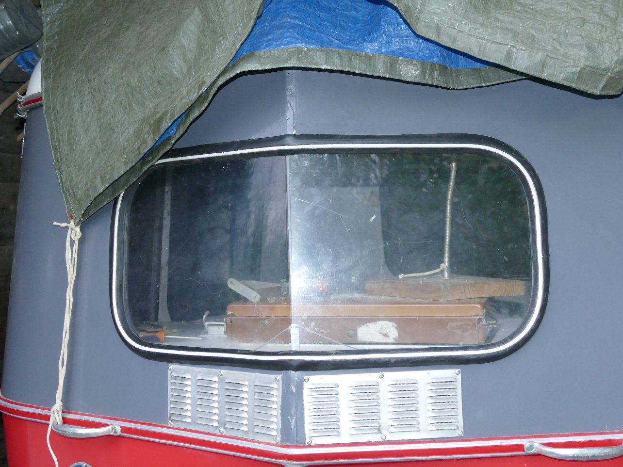

Remontage du joint de baie AR . Le joint n'est pas bon !!! :pleur4: :( :boum: les bourrelets sont à 20 mm d'écart . Les rainures ont un écartement de 23 mm le joint neuf ( que j'avais enduit de sika ainsi que le rail ) Le vieux joint à bien 23 mm !! Donc tout nettoyer , gratter !! Le seul moyen est de couper le joinf neuf en 2 dans le sens de la longueur et tout recoller au sika !!
Re: Puck 1966

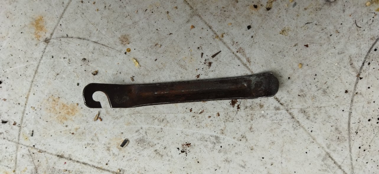

Mise en place des clefs de joints . J'avais déjà fait sans problème . Mais ici galère !! Avec une clé à oeillet pas moyen , un outil fabrication maison encore trop dur , même avec du tpfe l'outil a ripé ,déjà,une griffe :pleur4: La solution écarter le joint avec une pince circlip et avancer petit à petit .....

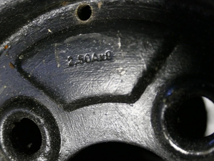

Recherche une jante pour puck entraxe 100 mm .
J'en ai 3 dont une avec embases écrous plates . Normalement interdit si pas de centrage . A la rigueur elle pourrait servir de roue de secours ....
