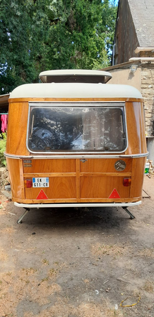

Et premières couches de vernis (8 au total) espacées de 48h avec ponçage entre chaque :
vernis AR
vernis AR
vernis lat
vernis lat
On commence à ce voir dedans :gene:
vernis vue glob
vernis vue glob

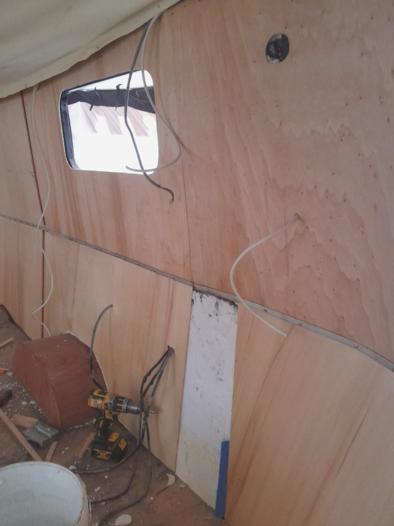

Pose du revêtement intérieur :
Au départ, je voulais reposer le revêtement d'origine en isorel avec revêtement en plastique (vinylique?), mais d'une part, c'est très lourd et en plus, je trouvais ça vraiment trop moche...
Du coup, je suis parti sur un contreplaqué ''extérieur'' vernis des 2 cotés (une couche coté isolant et 4 couches coté habitacle).
J'ai bien évidemment utilisé les anciens plaquages comme gabarits.. (Je les ai gardés, je les offre à qui veut sur ce forum !!)
J'ai en plus passé tous les câblages électrique 12/230V.
plaquage 1
plaquage 1
J'ai réalisé les baguettes de jonction avec du CP de 9mm et une petite défonceuse :
baquettes de jonction
plaquage 2
plaquage 2
plaquage 3
plaquage 3

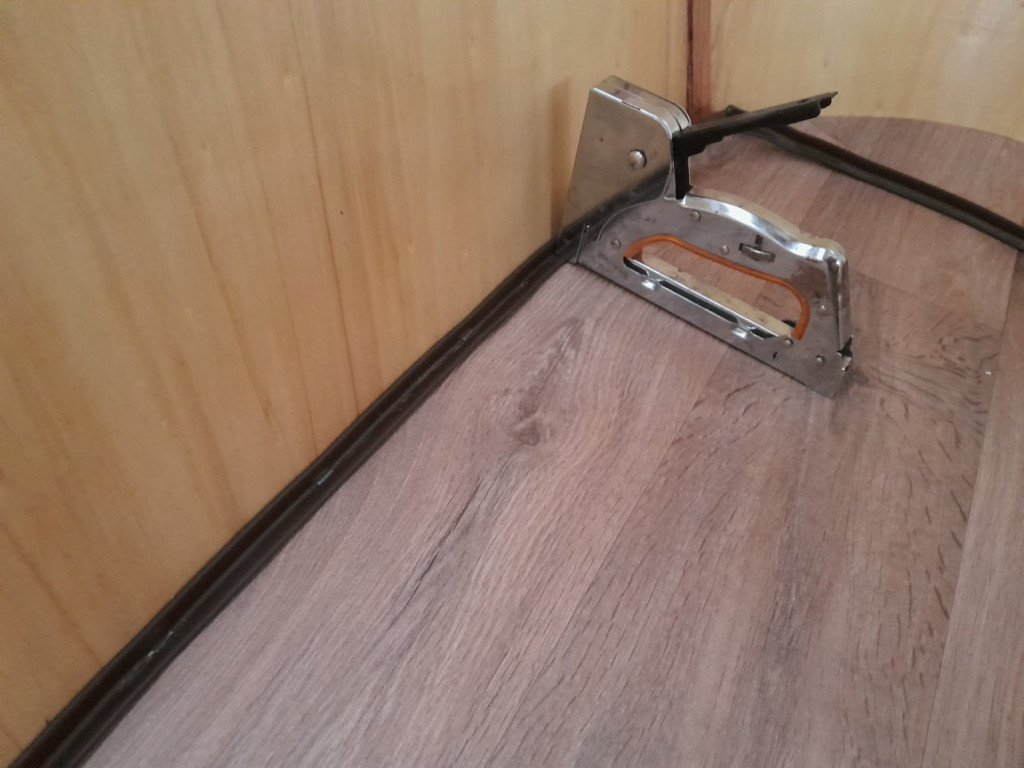

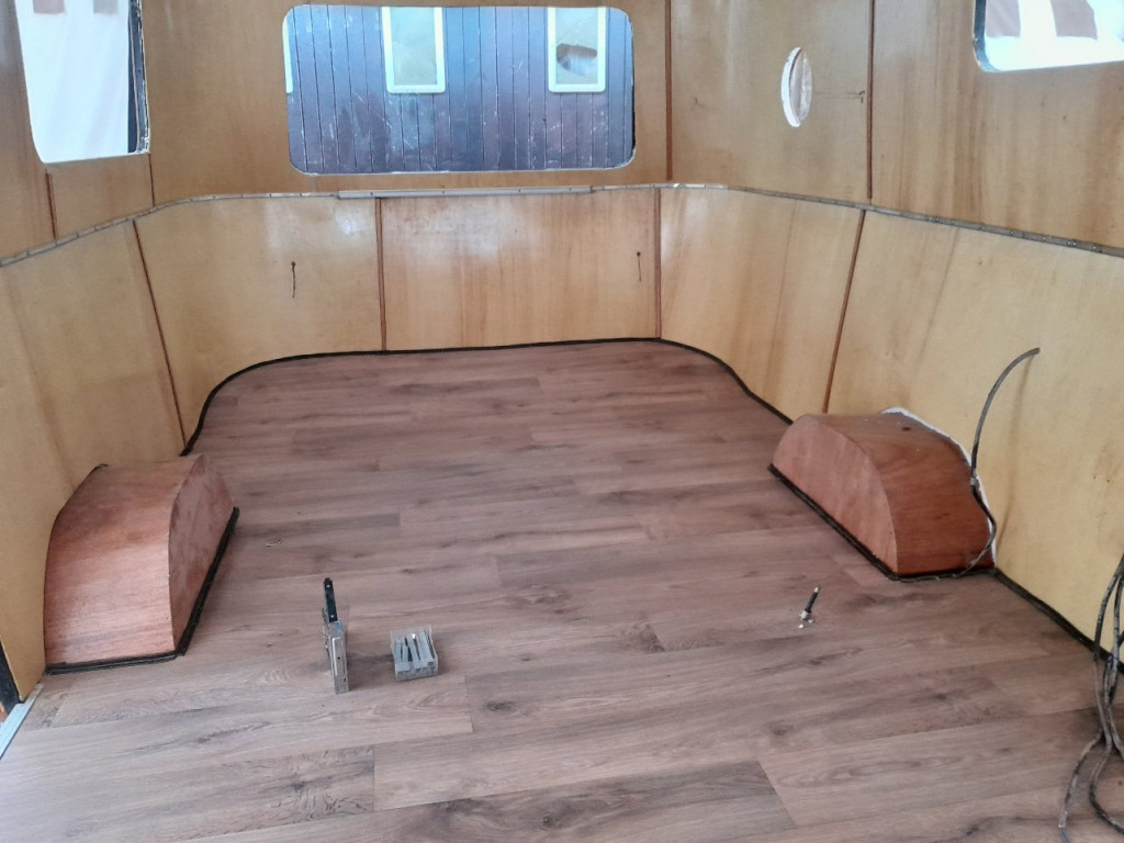

Posté : lun. 25 juil. 2022 22:51
par Pierre56

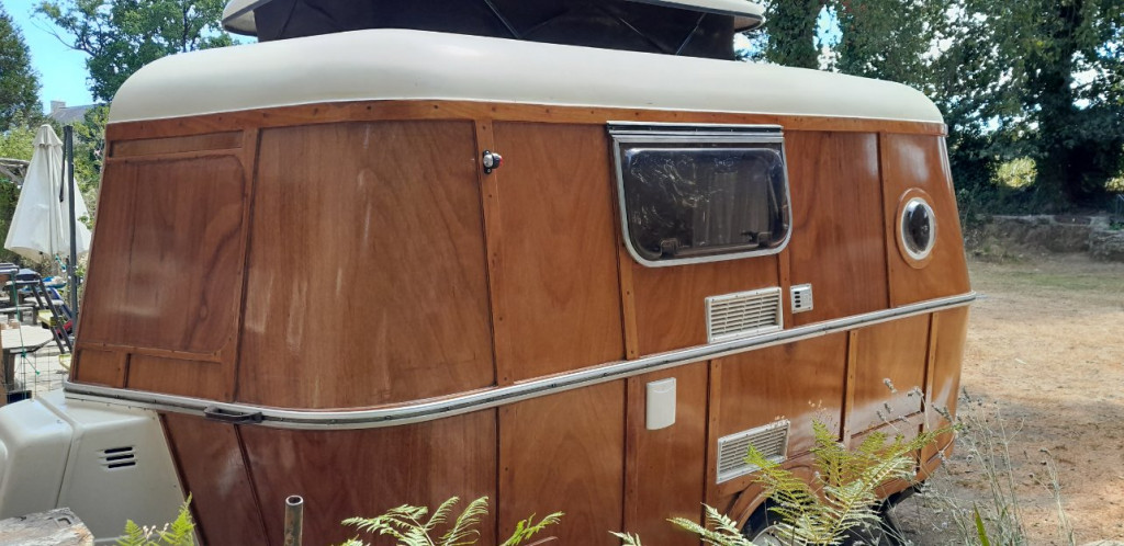

Jour X,
Suite de l'aventure,
Après le vernissage (4 couches) du contreplaqué intérieur et un bon ménage, pose d'un nouveau lino :
lino1
lino1
Pose du joint de maintient sur les bords à l’agrafeuse murale:
lino joint
lino joint
Enfin, repose des meubles supérieurs.. ça commence à ressembler à une Eribois !
pose meubles sup
pose meubles sup
Re: Reconstruction de ma Familia (l'éribois !)
Posté : lun. 25 juil. 2022 23:00
par Pierre56

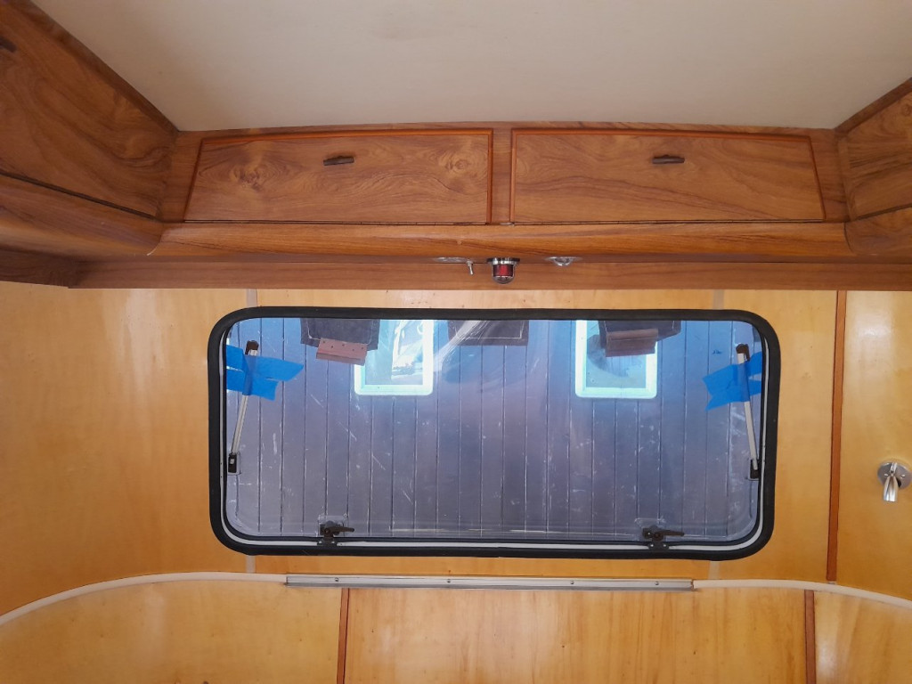

Pose des fenêtres
Préparation et nettoyage :
pose fenêtre 1
pose fenêtre 1
Pose du joint Butyle :
pose fenêtre 2
pose fenêtre 2
Pose du joint de fenêtre :
pose fenêtre 3
pose fenêtre 3
Pose de la bande de propreté intérieur du joint :
pose fenêtre 4
pose fenêtre 4
Enfin pose des fenêtres :
pose fenêtre 5
pose fenêtre 5
Reste à fixer les vérins et autres.

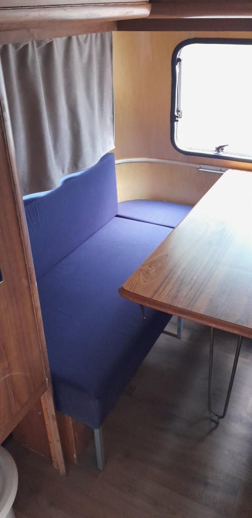

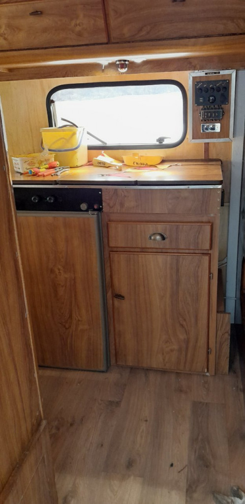

Reconstruction des meubles intérieurs (très endommagés suite au choc) et installation + entretien, test, et (re)pose du frigo :
répa meubles
répa meubles
répa meubles 2
répa meubles 2
install meuble interieur
install meuble interieur 2
install meuble interieur 3

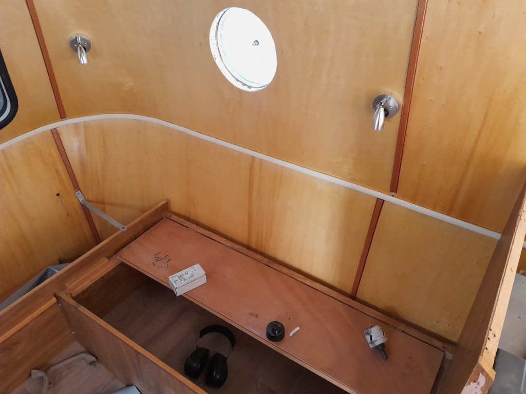

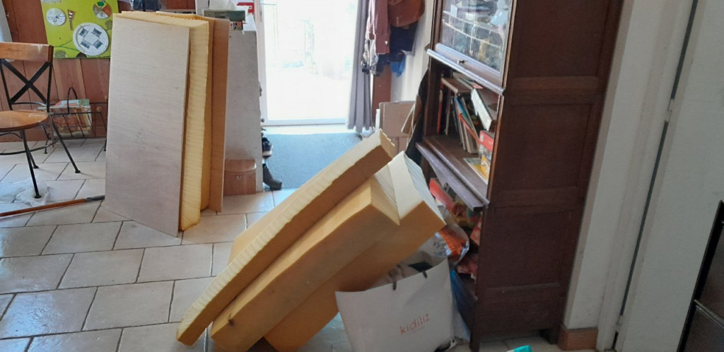

Lits superposés,
La dinette à l’avant c'est sympa, mais j'ai 3 enfants.. donc j'ai décidé de mettre en place 3 ''banettes'' à l'avant de la caravane :
Couple en CP 9mm plus tasseaux en renfort, sommiers en CP 15mm percé en diam 63
Ensuite, découpe de mousses sur mesures et confection des housses à venir..

lit sup 5 découpe matelas

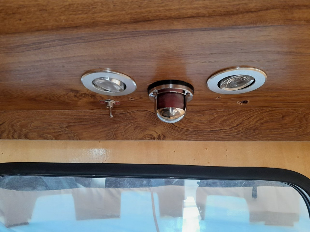

Changement des lampes d'origines par des appliques encastrés leds, Plus ajout d'un mode nocturne (passage lumière rouge via interrupteur) pour vivre une fois les enfants couchés :-)
appliques encastrés + nocturne

Bilan des vacances,
Derniers éléments faits : réglage du frigo puis remontage cuisine
reglage frigo
reglage frigo
cuisine remontée
cuisine remontée
Réalisation d'une bavette ''gouttière'' en alu au dessus de la porte d'entrée :
bavette de porte
bavette de porte
fait aussi, : Équilibrage des freins tambour, peinture du dessous, peinture des stabilisateurs.
''Option'' en plus :
J'ai fait une lampe tempête pour aller avec l'esprit baroud' de l'éribois (Ampoule édison led 12v, batteries d'ordi, variateur chinois, pôt de sauce tomate, applique vintage, couvercle de boite de thé et bouteille de gaz camping) :
lampe western
lampe western
lampe western 2
lampe western 2
En l'état, je pourrais partir en vadrouille.. Si mon 3ème garçon n'était pas né vendredi .. :gene:
Bon, pour m'occuper pdt mon congé pat' Il me reste encore :
  • trouver et couper sur mesure les matelas pour les bannettes
  • Housses et mousses de canapé à changer
  • Rideaux à coudre sur mesure
  • Déco interieur (...)
  • Chauffage truma à installer avec les tuyaux gaz
  • Fenêtres avant à poser quand elles seront arrivées..
  • autre ?!
Sinon pour le moment ça donne ça:
vue d’ensemble 1
vue d’ensemble 1
vue d’ensemble 2
vue d’ensemble 2

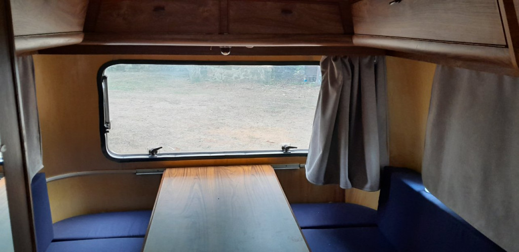

vue d’ensemble 3
vue d’ensemble 3
vue d’ensemble 4
vue d’ensemble 4
vue d’ensemble 5
vue d’ensemble 5
Bonne semaine à tous.tes !

Merci à tous pour vos gentils commentaires,
Suite avec la couture ce weekend :
Je commence par dégarnir les coussins, puis j'utilise le tissus comme patrons pour le nouveau canapé, je les remplace car les ressorts sont très bruyants et il y a une grosse différence de texture entre la barre mousse au fond du lit et les matelas ressorts..
dégarnissage
dégarnissage
Découpe des mousses sur mesures à partir de matelas d'occasion (à l'aide d'une grande spatule à crêpe aiguisée) :
coupe des mousses
coupe des mousses
Découpe des morceaux de tissus puis couture avec ma Brother :loving: (enfin, celle de madame mais elle ne l'utilise pas :] :
coutures
coutures
mise en place de la housse
Puis découpe d'une planche de CP de 12mm et collage-agrafage des bords de tissus sur la planche :
collage
collage
agrafage
agrafage
Et voila les 2 banquettes finies :
fin banquettes
fin banquettes
Pareil pour les rideaux :
rideaux découpe
rideaux découpe
rideaux couture
rideaux couture
Et voila le résultat après 5h de boulot :
fin couture
fin couture
fin couture 2
fin couture 2
fin couture 3 banettes
Reste les élastiques à poser pour tenir les rideaux, et je vais reposer les seconds rideaux transparents qui serviront de moustiquaire.
Il faut également que je fasse 3 matelas avec housses sur mesures pour les bannettes..
Et merci à ma femme pour les photos :fleur2:
