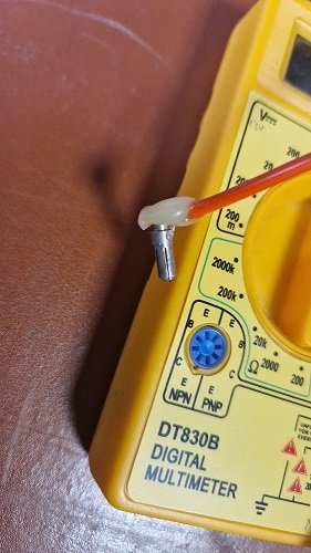

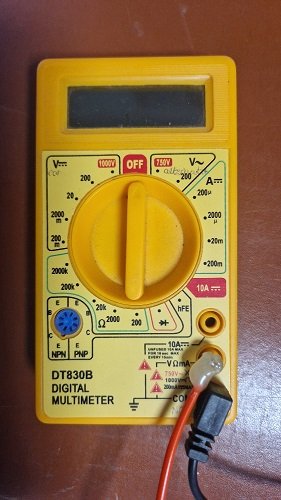

Et en fait, je ne testais pas parce que mon multimètre était cassé mais je l'ai réparé :hehe:
J'ai fait une petite soudure et j'ai enduit de colle à chaud. Je ne testerais pas sur le 220 de la maison mais pour ma caravane, ça a fait le travail. Même pas peur !
