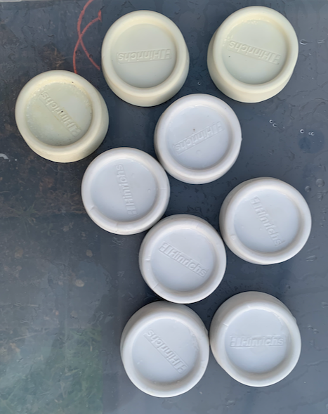

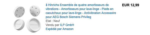

Eribasuomi a écrit : dim. 18 juin 2023 21:51 Je pense opter pour une pose sur "amortisseurs" comme sur la photo . Collage avec Sikaflex 221 ou spécifique marine .

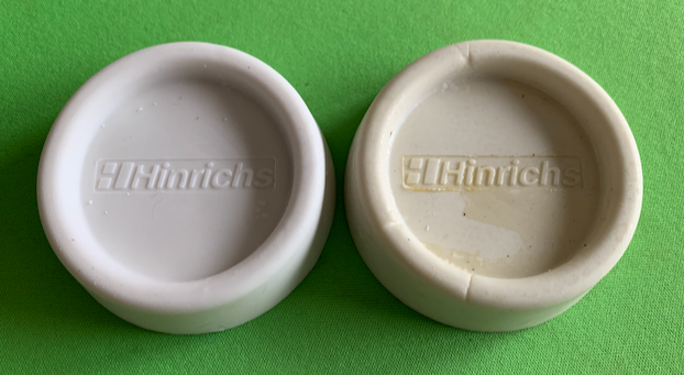

Pas mal ces plots amortisseurs tu as trouvé ca oú?
Voici les références :
Un test d'une semaine en exposition directe au soleil laisse de légères traces de jaunissement. La découpe des amortisseurs se fait bien , le ponçage sur du papier de verre à le même effet que l'abrasion d'une gomme, cela laisse des "pluches" sous forme de filaments. La surface reste liste et non granuleuse. Au soleil par de "liquéfaction" de la structure qui reste stable.
Référence des amortisseurs.
Capture d’écran 2023-07-02 à 19.07.31.png (34.54 Kio) Vu 4488 fois
L'avantage est qu'ils sont blancs ce qui est assez rare pour ce genre de composant.
Prochaine étape , test de collage .

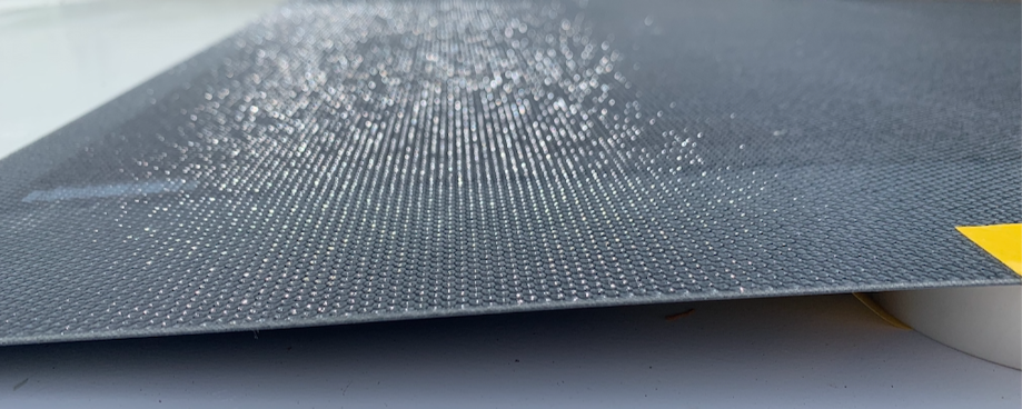

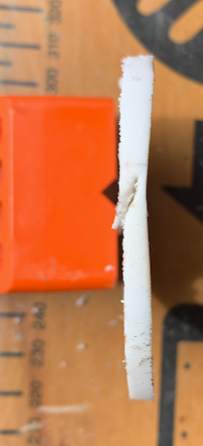

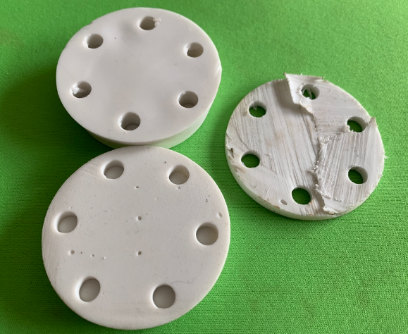

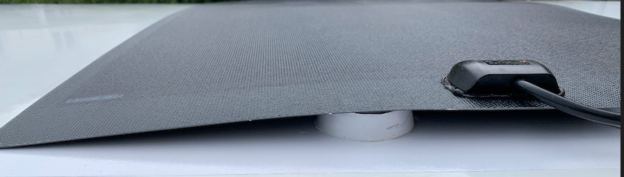

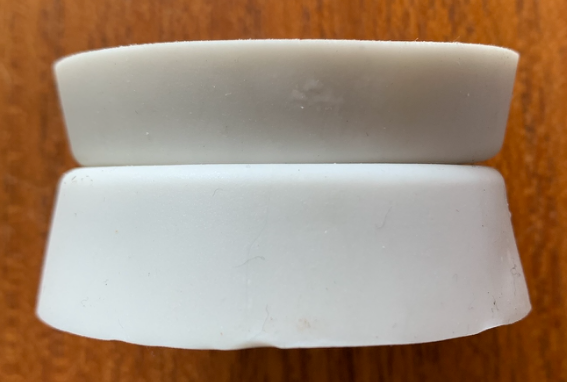

Voici les résultats sur le travail des "amortisseurs" qui vont s'intercaler entre le toit et le panneau solaire.
Partie enlevée ( scie à métaux )
Capture d’écran 2023-07-04 à 13.42.30.png (366.3 Kio) Vu 4444 fois
Epaisseur de la partie enlevée
Capture d’écran 2023-07-04 à 13.42.51.png (128.93 Kio) Vu 4444 fois
Différence neuf / résultat épaisseur
Capture d’écran 2023-07-04 à 13.45.43.png (283.88 Kio) Vu 4444 fois
Neuf / Partie enlevée / Résultat
Capture d’écran 2023-07-04 à 13.45.32.png (512.93 Kio) Vu 4444 fois
Dessous après ponçage / tronçonnage
Capture d’écran 2023-07-04 à 13.45.13.png (451.98 Kio) Vu 4444 fois
Comparaison Neuf / exposé au soleil ( 7 jours)
Capture d’écran 2023-07-04 à 13.44.59.png (364.45 Kio) Vu 4444 fois

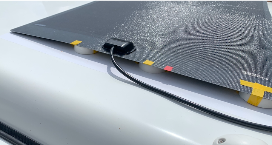

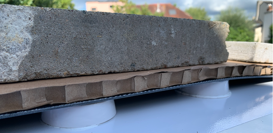

Oui effectivement c'est un risque .
Je compte placer 12 plots et la partie avant du panneau sera collée donc théoriquement pas ou peu de prise au vent. Le panneau étant souple.
Un test de collage et d'arrachement sur un ancien panneau avec un plot sera fait .
Décoller l'ancien panneau ne fut pas facile et j'espère que les 12 plots avec double collage seront bien se tenir.
Le principal objectif étant la ventilation du panneau .

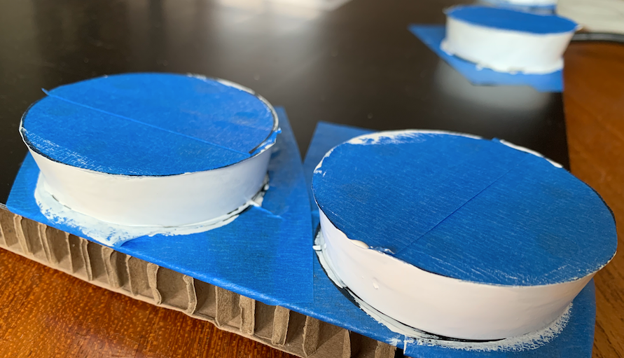

Les "amortisseurs" de vibrations ayant légèrement pris une teinte jaunâtre au soleil , un traitement au produit oxygéné plus soleil a permis de retrouver la coloration initiale.
Traitement au produit oxygéné de coiffure
Capture d’écran 2023-07-05 à 23.13.54.png (423.85 Kio) Vu 4332 fois
trois encore jaune ( non traités ) , le reste a retrouvé la teinte blanche .
Pour rappel : Produit .
Créme oxygénée
Créme oxygénée
Capture d’écran 2023-07-05 à 23.19.24.png (360.65 Kio) Vu 4332 fois

Eribasuomi a écrit : mer. 5 juil. 2023 23:20 Les "amortisseurs" de vibrations ayant légèrement pris une teinte jaunâtre au soleil , un traitement au produit oxygéné plus soleil a permis de retrouver la coloration initiale.
Pas bête l'idée de la décoloration au peroxyde , mais ça reviendra à la première exposition au soleil( enfin au bout d'un certain temps ) .
Dans ton cas les tampons seront a l’abri sous le panneau donc pas trop exposé au soleil.

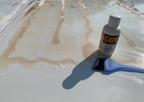

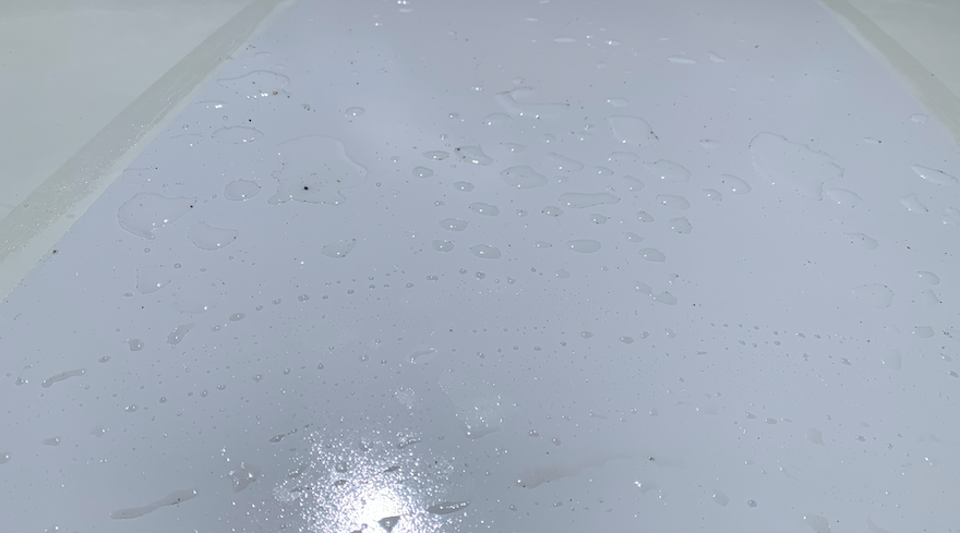

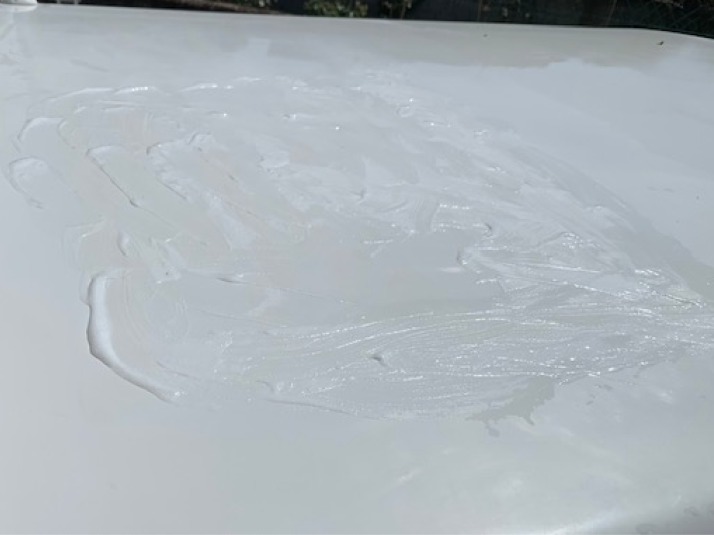

Je traite également le toit qui était "taché" par la "cuisson" du mastic de collage du panneau . Travail débuté il y a deux semaines , les traces brunes ne sont pas réapparues . Il faut souhaiter que cela dure dans le temps au niveau du traitement. Sinon obligation de procéder à l'application d'une peinture spécifique qui sera peut être utilisée pour "protéger" les tampons.
Avant panneau solaire enlevé.
Etape 5.png (278.33 Kio) Vu 4281 fois
Dernière étape du  traitement.
Capture d’écran 2023-07-06 à 14.30.31.png (276.86 Kio) Vu 4281 fois
je viens de demander a notre chimiste au taf ;-)
Le péroxyde d'hydrogene attaque tout!
Tout sauf.....sauf...... les thermodur comme le polyester , ou du moins il les attaques moins ( ouf!!!)
Donc la décoloration devrait durer dans le temps.
En revanche sur les élastomer comme le caoutchouc , le latex :malin1: , et autre matiére élastique ca risque de se craqueler avec le temps.
En résumé pas d'inquiétude pour le toit de l'ériba , mais pour les tampons 8| c'est un truc a se faire des cheveux blanc :mrgreen:
Le fait que ces tampons aient jaunies , c'est qu'il ne sont pas traité anti UV , donc l'élastomer contenu dedans réagit aux UV : Il jaunit d'abord et ensuite il se délitera.
Le seul fait de les peindre , mais la peinture ne va pas tenir trés bien , va évidement les protéger des UV.
Aprés comme je disais plus haut ils seront sous le panneau , sauf ceux qui se retrouvent au bord.

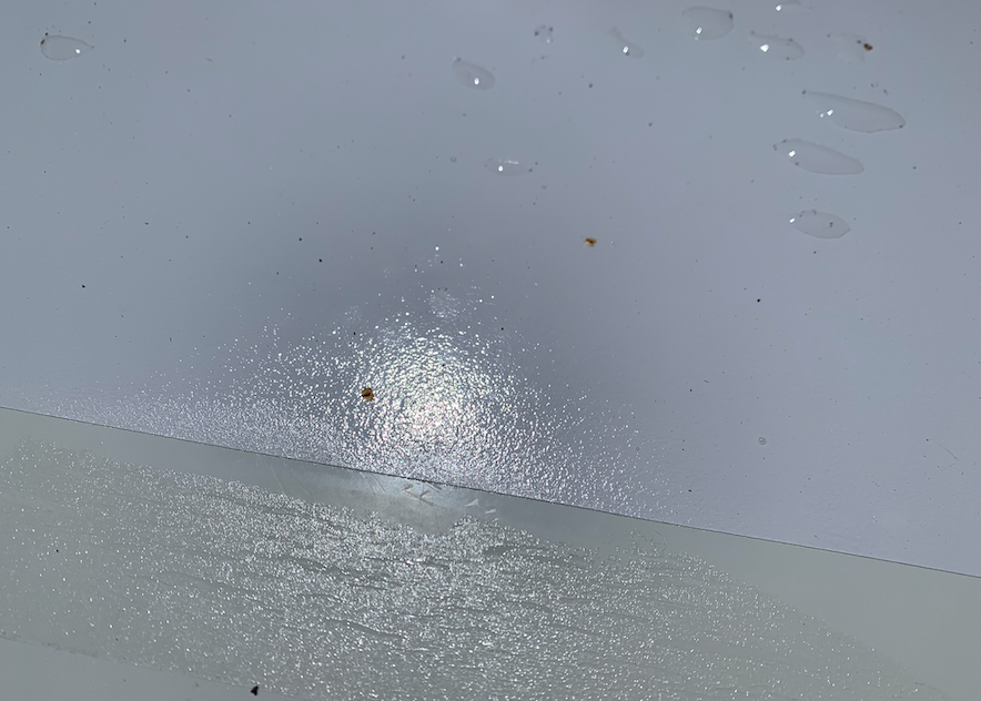

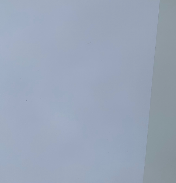

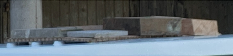

Travaux de peinture.
Voici quelques photos .
Deuxième couche . La teinte / référence peinture utilisée est vraiment plus "blanche" que celle du toit de l'Eriba et cela tranche .
Mais le principal objectif était et reste la protection du toit face à la pluie .

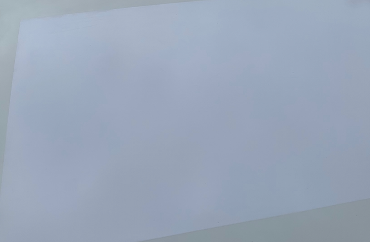

Traces de colle du ruban
Capture d’écran 2023-07-15 à 23.06.04.png (344.17 Kio) Vu 4219 fois
Les traces de colle sont à enlever
Capture d’écran 2023-07-15 à 23.07.36.png (515.31 Kio) Vu 4219 fois
Un léger ponçage des bords avant une troisième couche
Capture d’écran 2023-07-15 à 23.06.53.png (784.86 Kio) Vu 4219 fois

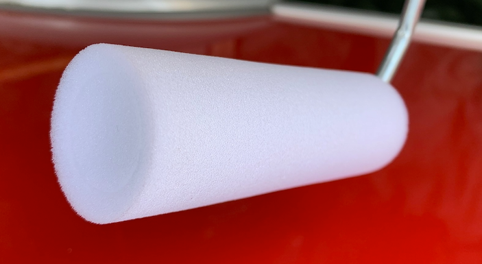

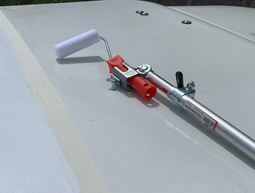

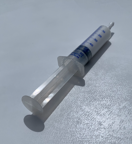

Peinture :
Matériel utilisé .
Seringue pour éviter d'avoir le pot de peinture directement sur le toit , un renversement est si vite arrivé .
Rouleau mousse pour éviter les dépôts .
Perche car avec des gants caoutchouc , la manchette fait gouttière et la transpiration des mains n'est pas compatible avec la peinture .
et le résultat après nettoyage.
Capture d’écran 2023-07-16 à 23.07.05.png (371.03 Kio) Vu 4185 fois
Capture d’écran 2023-07-16 à 23.07.20.png (286.74 Kio) Vu 4185 fois
Capture d’écran 2023-07-16 à 23.07.32.png (233.37 Kio) Vu 4185 fois
Capture d’écran 2023-07-16 à 23.09.19.png (279.09 Kio) Vu 4185 fois
Capture d’écran 2023-07-16 à 23.08.57.png (295.36 Kio) Vu 4185 fois

Suite des opérations de positionnement du panneau solaire sur le toit .
Test de positionnement du panneau sur le toit
test positionnement.png (680.66 Kio) Vu 4078 fois
Le panneau solaire est maintenu par 11 plots .
La partie avant est sur sa bande de contact avec le toit , collé directement. Un ruban adhésif extra fort / transparent et traité UV viendra coiffer la jonction panneau solaire toit.
Test de courbure du panneau partie avant
test courbure cx.png (593.3 Kio) Vu 4078 fois
L'option initiale état d'avoir un déflecteur , mais comme le panneau est souple , il est plus simple de le maintenir directement par collage sur le toit.
Collage plots et peinture sur panneau
collage plots panneau et peinture.png (786.27 Kio) Vu 4078 fois
Les plots ont été collés sur le panneau avec du sikaflex . Celui-ci a été placé pour chaque plot sur la partie circulaire du plot en plus d'un point de colle central.
Collage sur toit de l'ensemble
collage sur toit et charge.png (711.38 Kio) Vu 4078 fois
Le collage sur le toit a été réalisé avec l'utilisation de deux sikaflex différents . Blanc en extérieur et noir en partie centrale du plot.
Vue courbure vers avant
courbure vers avant.png (579.11 Kio) Vu 4078 fois
Vue vers l'avant avec sa charge de maintien.
Sikaflex forme un joint plein
collage plein.png (446.67 Kio) Vu 4078 fois
Image d'un plot qui a été correctement "chargé" en sikaflex . Ce n'est pas le cas de tous et il y aura quelques compléments à faire lorsque cela est possible , sinon cela restera en l'état.

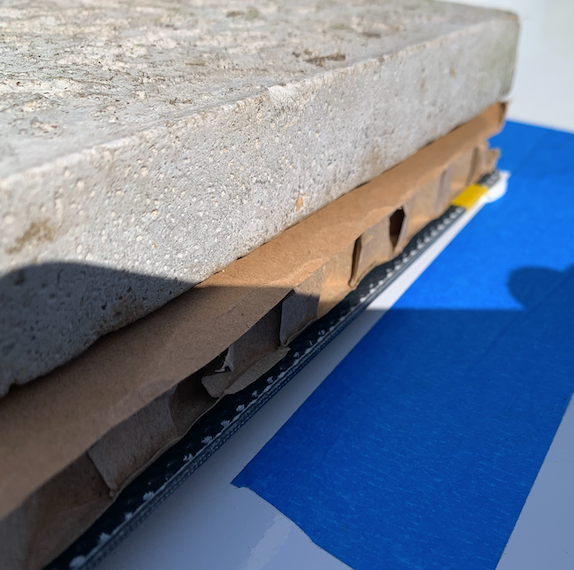

Mise en charge ( poids ) du panneau suite collage
mise en charge collage.png (198.88 Kio) Vu 4078 fois
Vue générale de l'opération avant "démoulage. "

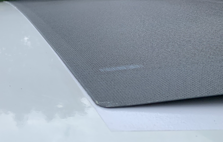

Vue panneau solaire sur ses plots d'ancrage.
panneau sur toit
panneau sur toit
PANNEAU SOLAIRE SUR PLOTS.png (357.14 Kio) Vu 4023 fois
Test de pluie en statique, l'eau s'écoule bien et ne stagne pas.
partie avant
partie avant
PANNEAU SOLAIRE VUE PARTIE AVANT.png (185.62 Kio) Vu 4023 fois
La jonction panneau, toit est faite sur la partie avant.

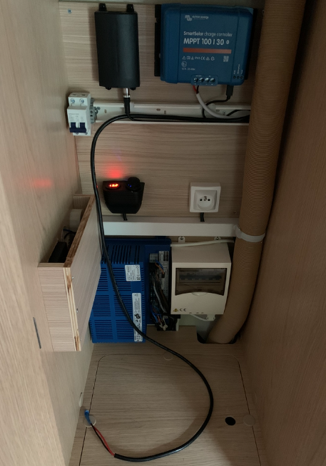

reste à brancher le câble du panneau
CABLE PANNEAU SOLAIRE DANS COMPARTIMENT ELEC.png (480.79 Kio) Vu 4023 fois
Passage du câble par les deux passe pont étanches du toit supérieur ( rehaussé ) et du "toit" fixe. Le plus difficile a été de récupérer le câble à l'intérieur.
Demain, branchement au MPPT et tests du panneau et du système de charge.

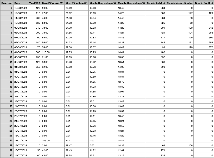

Après 3800 km , le panneau est toujours accroché au toit de la Troll . Au niveau production électrique on est maintenant autonome et tranquille.
Des mesures de productions /consommations seront faites sur notre séjour.
Tableau des relevés
Tableau des relevés
Capture d’écran 2023-08-16 à 13.56.38.png (100.79 Kio) Vu 3809 fois

Nouvelles du panneau solaire et de sa configuration .
En quelques mots :
En trois semaines sans raccordement électrique , nous sommes passés de 100 % SOC à 30 % .
La plus forte production durant cette période : 530 Wh
La plus faible : 40 Wh
Ce paramètre étant directement lié aux conditions météo et
à l’orientation du panneau.
Les éléments consommateurs d’énergie .
Frigo à compression : CFX 3
La centrale : E trailer
Éclairage :
Mover lors de son usage :
Consommation : ordinateur / tablette / téléphones / passerelle wifi - GSM .
Pompes eau .
Convertisseur 12 V / 220 V .
Tableau complet de la production sera mis en ligne lorsque toutes les données seront collectées .
Le soleil étant de retour nous espérons remonter au delà des 30% SOC de la batterie EZA lithium de 110 Ah.

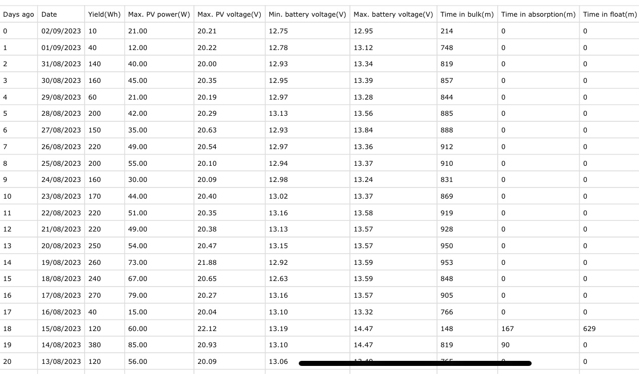

Eribasuomi
Messages : 74
Enregistré le : ven. 16 juin 2023 14:19
Modèle de caravane : ERIBA TROLL 530
prénom : François
Localisation : FINLANDE / FRANCE
Re: Pose panneau solaire souple sur rehausse
Message non lu par Eribasuomi »
Dernier relevé
