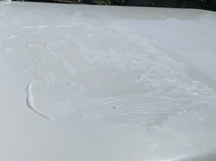

Je traite également le toit qui était "taché" par la "cuisson" du mastic de collage du panneau . Travail débuté il y a deux semaines , les traces brunes ne sont pas réapparues . Il faut souhaiter que cela dure dans le temps au niveau du traitement. Sinon obligation de procéder à l'application d'une peinture spécifique qui sera peut être utilisée pour "protéger" les tampons.
Avant panneau solaire enlevé.
Etape 5.png (278.33 Kio) Vu 4351 fois
Dernière étape du  traitement.
Capture d’écran 2023-07-06 à 14.30.31.png (276.86 Kio) Vu 4351 fois
je viens de demander a notre chimiste au taf ;-)
Le péroxyde d'hydrogene attaque tout!
Tout sauf.....sauf...... les thermodur comme le polyester , ou du moins il les attaques moins ( ouf!!!)
Donc la décoloration devrait durer dans le temps.
En revanche sur les élastomer comme le caoutchouc , le latex :malin1: , et autre matiére élastique ca risque de se craqueler avec le temps.
En résumé pas d'inquiétude pour le toit de l'ériba , mais pour les tampons 8| c'est un truc a se faire des cheveux blanc :mrgreen:
Le fait que ces tampons aient jaunies , c'est qu'il ne sont pas traité anti UV , donc l'élastomer contenu dedans réagit aux UV : Il jaunit d'abord et ensuite il se délitera.
Le seul fait de les peindre , mais la peinture ne va pas tenir trés bien , va évidement les protéger des UV.
Aprés comme je disais plus haut ils seront sous le panneau , sauf ceux qui se retrouvent au bord.

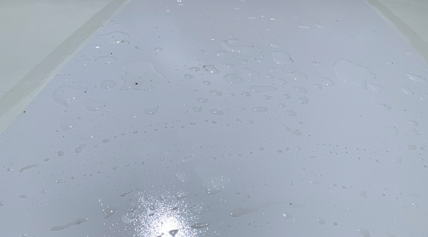

Travaux de peinture.
Voici quelques photos .
Deuxième couche . La teinte / référence peinture utilisée est vraiment plus "blanche" que celle du toit de l'Eriba et cela tranche .
Mais le principal objectif était et reste la protection du toit face à la pluie .
Traces de colle du ruban
Capture d’écran 2023-07-15 à 23.06.04.png (344.17 Kio) Vu 4289 fois
Les traces de colle sont à enlever
Capture d’écran 2023-07-15 à 23.07.36.png (515.31 Kio) Vu 4289 fois
Un léger ponçage des bords avant une troisième couche
Capture d’écran 2023-07-15 à 23.06.53.png (784.86 Kio) Vu 4289 fois

Peinture :
Matériel utilisé .
Seringue pour éviter d'avoir le pot de peinture directement sur le toit , un renversement est si vite arrivé .
Rouleau mousse pour éviter les dépôts .
Perche car avec des gants caoutchouc , la manchette fait gouttière et la transpiration des mains n'est pas compatible avec la peinture .
et le résultat après nettoyage.

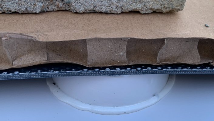

Suite des opérations de positionnement du panneau solaire sur le toit .
Test de positionnement du panneau sur le toit
test positionnement.png (680.66 Kio) Vu 4148 fois
Le panneau solaire est maintenu par 11 plots .
La partie avant est sur sa bande de contact avec le toit , collé directement. Un ruban adhésif extra fort / transparent et traité UV viendra coiffer la jonction panneau solaire toit.
Test de courbure du panneau partie avant
test courbure cx.png (593.3 Kio) Vu 4148 fois
L'option initiale état d'avoir un déflecteur , mais comme le panneau est souple , il est plus simple de le maintenir directement par collage sur le toit.
Collage plots et peinture sur panneau
collage plots panneau et peinture.png (786.27 Kio) Vu 4148 fois
Les plots ont été collés sur le panneau avec du sikaflex . Celui-ci a été placé pour chaque plot sur la partie circulaire du plot en plus d'un point de colle central.
Collage sur toit de l'ensemble
collage sur toit et charge.png (711.38 Kio) Vu 4148 fois
Le collage sur le toit a été réalisé avec l'utilisation de deux sikaflex différents . Blanc en extérieur et noir en partie centrale du plot.
Vue courbure vers avant
courbure vers avant.png (579.11 Kio) Vu 4148 fois
Vue vers l'avant avec sa charge de maintien.
Sikaflex forme un joint plein
collage plein.png (446.67 Kio) Vu 4148 fois
Image d'un plot qui a été correctement "chargé" en sikaflex . Ce n'est pas le cas de tous et il y aura quelques compléments à faire lorsque cela est possible , sinon cela restera en l'état.
Mise en charge ( poids ) du panneau suite collage
mise en charge collage.png (198.88 Kio) Vu 4148 fois
Vue générale de l'opération avant "démoulage. "

Test de pluie en statique, l'eau s'écoule bien et ne stagne pas.
