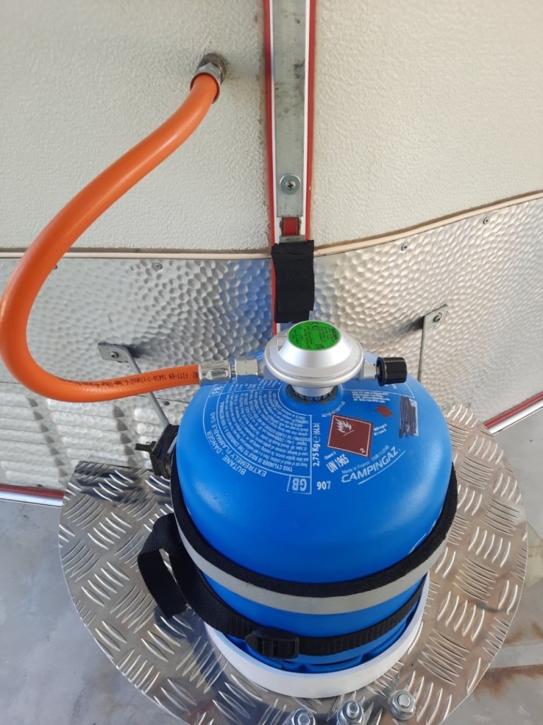

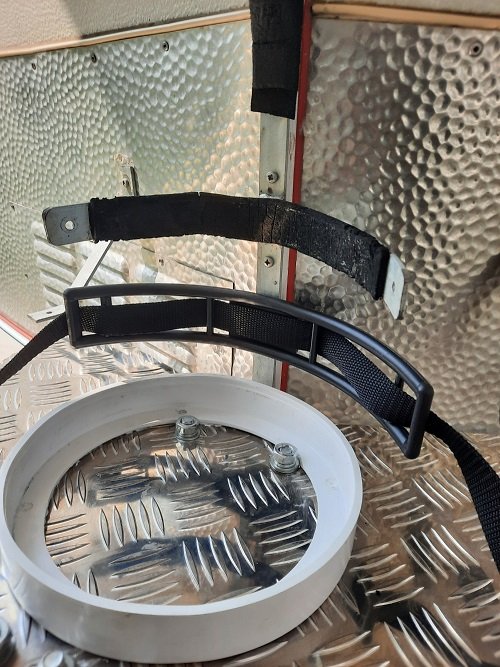

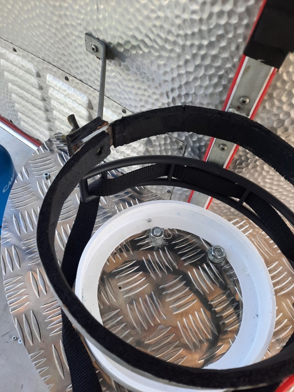

Aujourd'hui, j'ai vissé les vis pour assurer le maintien du support blanc de la bouteille en plus du collage à la Sika hier. J'ai noyé les vis à la Sika .
J'avais commandé un système sangle de fixation bouteille, je l'ai posée, en fait je ne voulais pas refaire un trou dans la caravane, du coup j'ai taraudé sur le support vertical et vissé une vis + colle cyano (pour empêcher un dévissage peut-être ):
Avec la bouteille
Pour l'attache supérieure et maintien de la bouteille, j'ai tranché :hehe: ... ça sera en tôle, j'avais un bout de tôle qui trainait :
Bon, comme toujours après un gros ébavurage, j'ai passé un coup de peinture bombe alu . (quoique blanc, ça aurait été bien aussi par rapport au support blanc du bas, je viens de réaliser cela en écrivant le message, tant pis c'est fait ..)
Bon, demain fixer la tôle en arrondi autour de la bouteille, et fixer les maintiens sur le côté . On pourrait s'en passer, ça tient déjà bien juste avec sangle et support blanc, mais bon, comme c'était déjà en place, je vais les laisser.

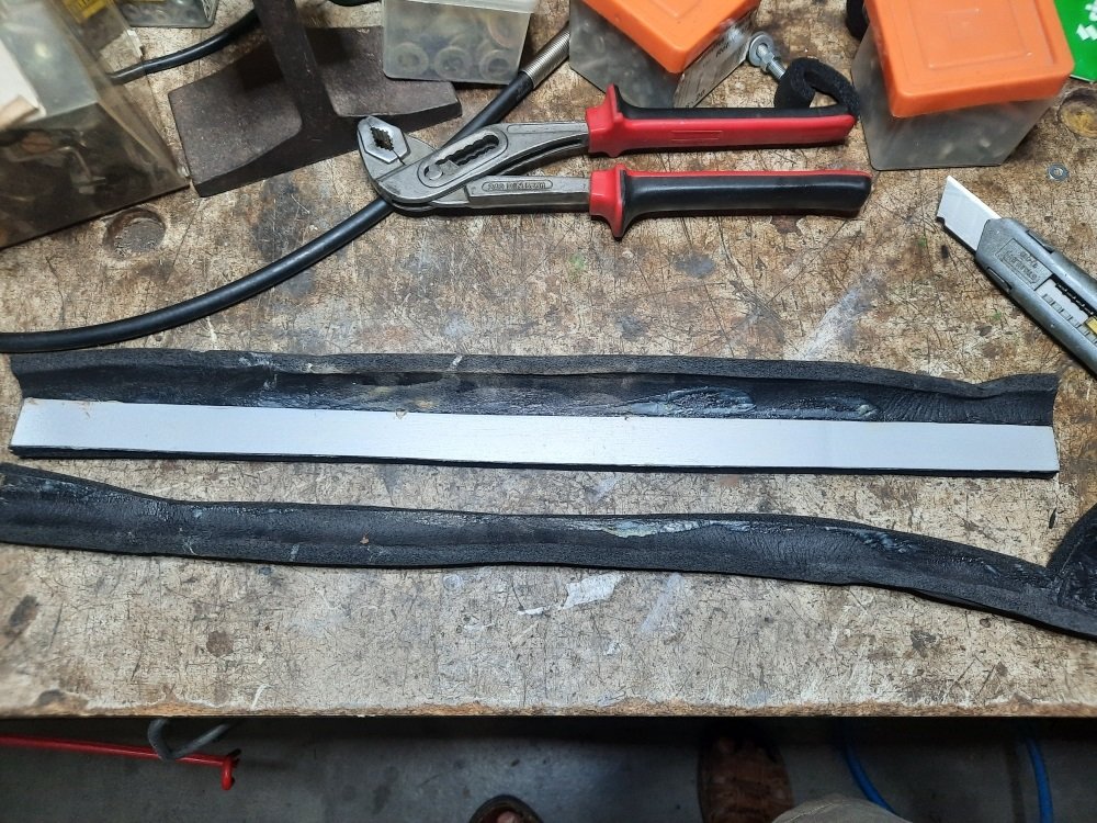

Après la peinture , il s'agit de mettre un joint sur le cerclage supérieur , j'avais de l'isolant de tuyau (colle néoprene) :

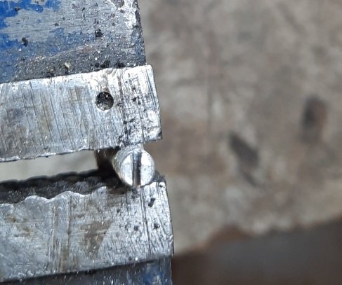

Ensuite il s'agit de fixer le cerclage , j'ai réduit la tête de la vis pour éviter qu'elle touche la bouteille .
J'ai dû faire une entaille du coup au bout , pour serrer le boulon car je ne pouvais plus serrer avec la tête (j'ai choisi écrou indesserrable ) :

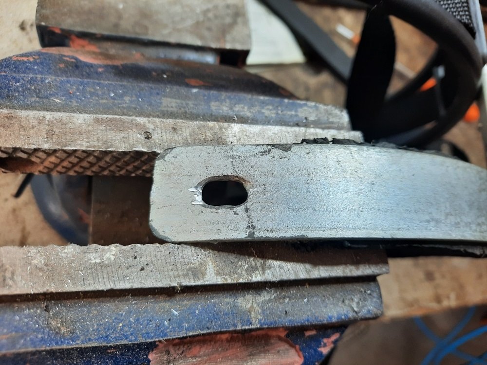

Le soucis maintenant , c'est que si je ferme ainsi le cerclage, avec le même principe à l'autre bout ,je ne peux plus mettre la bouteille , il me faut desserrer le cerclage pour mettre la bouteille , ;-) j'ai trouvé l'idée faire un trou oblong . (et aussi sur la tige qui vient en renfort sur le côté évidemment :

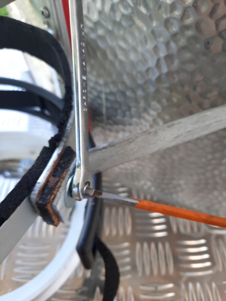

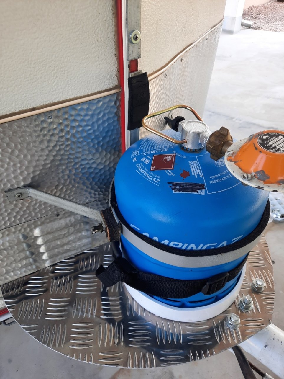

Afin de pouvoir serrer à la main ou desserrer , j'opte cette fois pour l'écrou papillon , avec aussi entaille sur la vis pour serrer plus fort si besoin( comme pour l'autre vis ) :

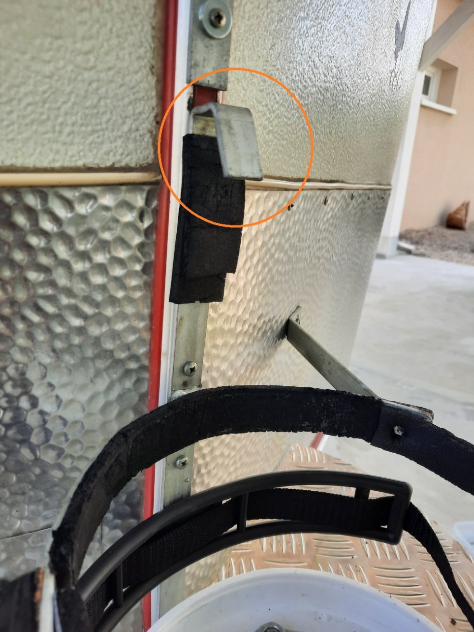

ça pourrait être super , mais nouveau souci , la bouteille vient buter sur le truc en haut :rougefaché: :
Bon, pas trop le choix , je sacrifie ce morceau qui avait surement une utilité à la naissance de la Puck :pleur4:
Voilà , c'est bon, la bouteille rentre bien , on peut resserrer avec l'écrou papillon et le trou oblong. :gene3:

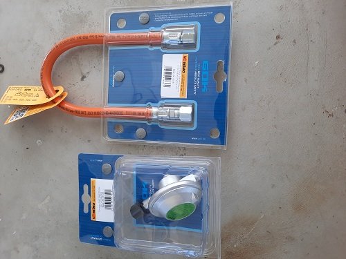

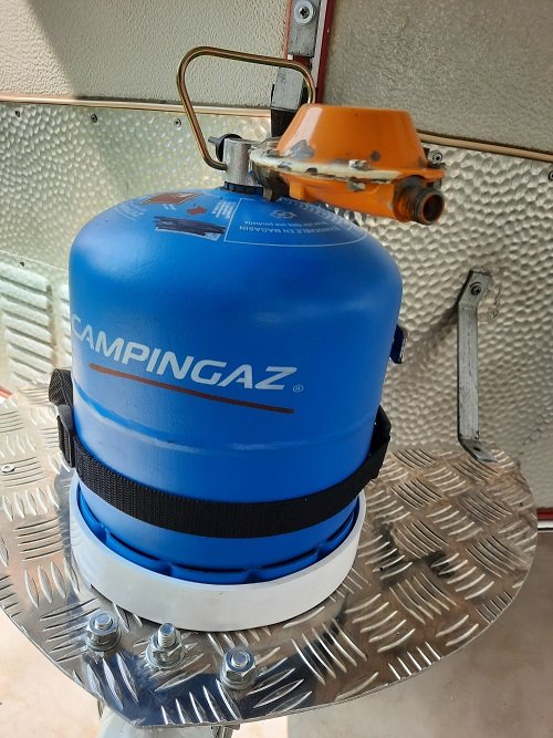

Il ne me reste plus qu'à mettre le principal :
ouf tout se visse bien , j'ai eu une petite frayeur , mais il fallait ôter un écrou et une bague .
Après essai ça fonctionne bien :super: (détendeur GOK spécial pour ce type de bouteille campingaz , avec en plus la fonction coupure , qui me permet de n'avoir plus qu'un appareil au lieu de deux ! ) :]
