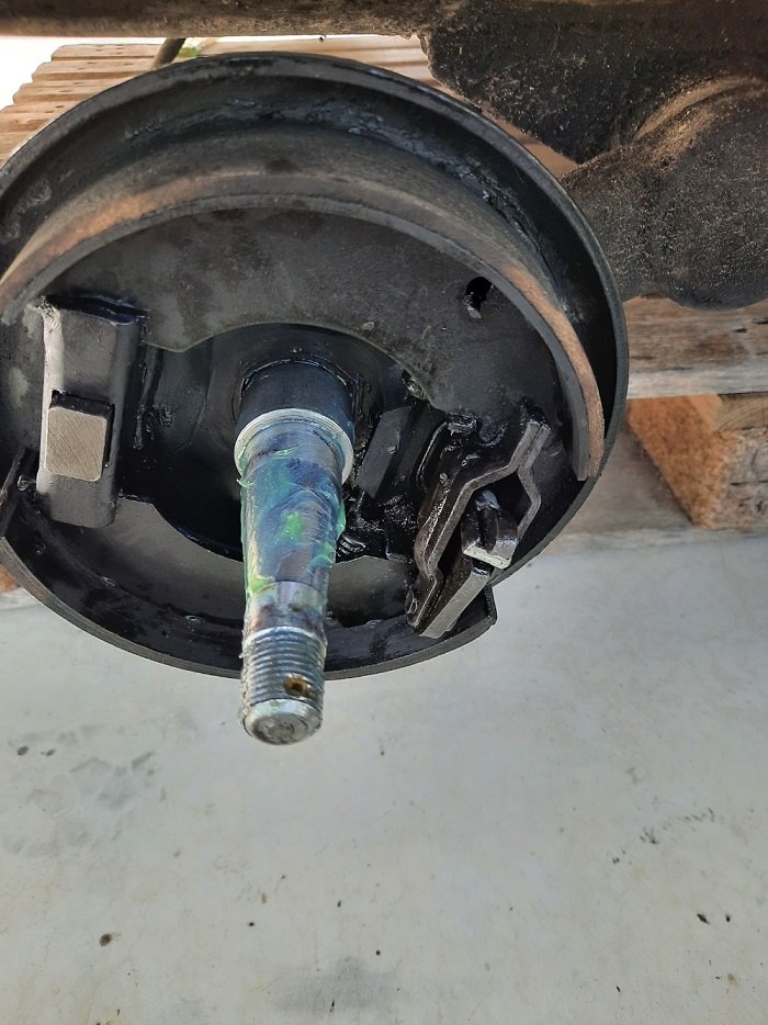

Perso je passe un coup de toile émeri sur les mâchoires et les tambours, c'est du grain 80.
Tu veux changer les roulements ???
Ont-il des marques ou des arrachements sur la bague extérieure, (celle qui est dans le moyeu) comme il semble sur ta photo ?
Parce que là si tu dois extraire les bagues extérieures des roulements, montées à force dans le moyeu, je te souhaite bien du plaisir, perso je fais ça à la presse hydraulique, dépose/repose, tu peux, à l'africaine avec un marteau et un burin à bout plat, y arriver...... à massacrer son logement.
Vois plutôt avec un mécano ou un garage pour l'extraction des bagues et repose.

Oups :roll: , dans mon esprit changer les roulements , c'était acheter juste ceci :
Mais effectivement les bagues extérieures ne sont pas présentes :nonon: ;-)
J'ai regardé les bagues extérieures , elles ne semblent pas endommagées.
Je vais m'en tenir du coup au joint SPI .
Merci JP :super:

Au fait JP contrairement à ton Eriba, je n'ai pas de rondelle entre l'écrou dentelé et la bague du roulement qui est à l'extérieur... C'est direct en contact, comme sur ma notice.
Une bavure sur l'écrou s'est créée, heureusement pas sur la bague du roulement ; faut peut-être que j'ôte cette bavure ? je pensais frotter sur un marbre l'écrou sur de la toile émeri ... ou sinon, je la laisse, c'est qu' elle rentre un peu dans le chanfrein intérieur de la bague du roulement, et peut-être augmente le maintien ...
Re: Moyeu qui fait un bruit en le faisant tourner ...
Posté : mer. 4 juin 2025 22:47
Si l'écrou à créneaux ne force pas en le serrant à la main, je ne toucherai à rien !!

Bon, tout est décapé et prêt, j'attends les joints SPI ... :roll:

Voilà quelques photos, mais pas facile avec les gants ou doigts plein de graisse
graissage un peu de la fusée et support joint SPI (bague ) :
(à noter qu'il y a bien une bague 15 amovible comme le plan, je pensais qu'elle était mise serrée, mais l'autre s'est ôtée facilement...
Mise en place roulement intérieur et joint SPI et graissage
Graissage entre les roulements et Mise en place roulement extérieur
Enfilage du moyeu et mise en place de l'écrou et goupille
Pour la mise en place écrou et goupille ,j'ai suivi la méthode de LANDERIBA (dans ses œuvres page 9 ) serrage à la clé puis desserrage et vissage à la main ; un écrou n'a pas posé de pb ,mais dans l'autre, le trou de la goupille après un serrage à la main n'était pas visible, en dévissant, il y avait trop de jeu, du coup, j'ai revissé un peu pour que la goupille passe, la roue tourne bien, je pense que c'est bon.
Mise en place du cache en le bourrant de graisse aussi.
