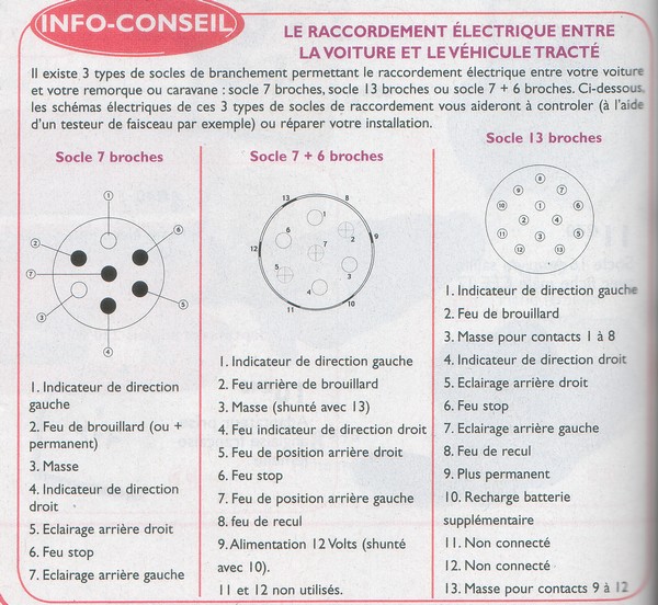

Le frigo de ma troll annonce un branchement en 12V et je n'i rien même moteur allumé...
La prise étant une 7 broches, je me demande comment alimenter ce dernier pendant nos trajets?
Je crois qu'un +12 n'est possible qu'avec une 13broches
Qui confirme?

non, si tu es équipé en 7 broches tu as deux solutions:
1) Supprimer le feu de brouillard en voie 2 et y mettre le +12v
2) Rassembler les 2 voies 5 et 7 ensembles sur une seule des 2 (qui sont les veilleuses D et G) et profiter de la broche libérée pour y mettre le +12v

En fait j'ai sur mon camion un faisceau 13 broches avec un adaptateur en 7 broches
Sur la caravane la prise est comme suit
1 jaune
2 bleu
3 blanc
4 vert
5 noir + marron dans le même plot
6 rouge
7 rien...
Quelle broche sur un attelage 7 broches est le +12?

Re: Prises d'attelage 7 ou 13 broches
ton fil noir doit être sur la borne 7 ; et le 2 en bleu correspond au 12 permanent coté caravane

lolofay a écrit :Salut
Ok je remets le noir sur le 7
Et le bleu sur le 2 qui y est déjà ça me sert à quoi puisque j'ai pas d'antibrouillard sur la caravane de 1989...
Je vois pas comment je vais chopper ce p...in de 12V...

RE
le bleu coté caravane est l'entrée pour le 12V permanent ( éclairage et frigo voire les pompes à eau )
il te reste maintenant à voir si tu as un 12v permanent en sortie de la prise voiture ... ou en installer un toi même

Sur le treize broche du camion, c'est sur mais là avec l'adaptateur en 7...
Je sais pas trop comment faire

Houla la ! on mélange tout
alors déjà remettre ta caravane avec un faisceau d'origine ( noir sur la borne 7 )
branchements 3 prises.jpg (118.43 Kio) Vu 16277 fois
ensuite si tu utilises un adaptateur 13/7 il ne transmet que 7 connexions .... donc sur la fiche 2 il ne transmettra que l'antibrouillard
il te faut donc modifier ta prise 13b coté camion ; soit relié la borne 9 ( 12 permanent ) sur la borne 2 en lieu et place de l'antibrouillard
mais sache que si un jour tu tractes une caravane en 13B avec anti brouillard il se retrouvera allumé en permanence
j'espère avoir été clair

Jps a écrit :Sur le treize broche du camion, c'est sur mais là avec l'adaptateur en 7...
L'adaptateur 13/7 c'est fait pour une remorque avec feux de brouillard !
Le mieux c'est de passer en 13 broches sur ta cara, et tout sera plus simple :ange:

lolofay a écrit :Houla la ! on mélange tout

Jps a écrit :
lolofay a écrit :il te faut donc modifier ta prise 13b coté camion ; soit relié la borne 9 ( 12 permanent ) sur la borne 2 en lieu et place de l'antibrouillard lolo
Top ça!
J'attaque demain...
Top !!! pas vraiment.
C'est une solution pour économisé une 13b à moins de 10€ c'est tout........
Mais il a aussi ajouté cette précision non négligeable ;)
Jps a écrit :
lolofay a écrit :mais sache que si un jour tu tractes une caravane en 13B avec anti brouillard il se retrouvera allumé en permanence
Dany & Pascal

Donc le top serait de monter une 13 b sur la caravane?

Jps a écrit : Donc le top serait de monter une 13 b sur la caravane?
+1 :super: :merci:
C'est d'ailleurs ce que je m'apprête à faire. Surtout, mieux vaut garder le côté voiture/camion le plus nickel possible. :ghee:
+1 :super: :merci:
Sauf que en montant un 13b sur la caravane, plus possible de tracter avec mes autres véhicules...
A moins d'acheter encore un adaptateur 13/7 dans l'autre sens mais je sais même pas si ça existe

Oui ; mettre une 13b est une option plus logique ... mais
à toi de comparer le nombre de fois ou tu risques d'avoir une remorque en 7B a mettre derrière ton camion ( si pas d'antibrouillard sur la ou les remorques : pas de pb )
si tes autres véhicules sont aussi en 7B ; il existe aussi un adaptateur mais une fois encore tu n'aurai plus de 12 permanent
sinon tu passes tous le monde en 13 broches avec le branchement " conventionnel " et tu prends un adaptateur au cas ou tu ai à tracter une remorque à l'occasion
à toi de voir

Disont que j'ai 5 remorques a La maison
Un vans a chevaux
Une bagagere
Un plateau
Une porte jet
Et une caravane
Toutes en 7b
Le camion étant de 2009, c'est le seul qui est en 13b avec un +12 aux fesses.
Voilà pourquoi j'ai achete un adaptateur 13/7
Je vais modifier les deux fils sur mon 13b camion je pense

J'ai mon Disco en 13B, ma cara en 13B et mes 2 remorques en 7B, quand je tracte mes remorques j'ai l'adaptateur 13/7.
Je vois vraiment pas ou est le problème.........
Chacun est libre de faire le montage qui lui semble le plus judicieux !
Mais un montage normalisé à l'avantage d’être à priori polyvalent :ange:
Dany & Pascal

Le problème de notre ami c'est qu'il semble aussi avoir plusieurs véhicules tracteurs si j'ai bien compris ..

Tous ces autres tracteurs sont donc en 7b et sur la broche 2 il y a quoi ?
+12V ou brouillard ?
Suivant ce que tu as il te faudra aussi modifier tous tes tracteurs pour avoir le +12V pour la cara.
Avec la modif (9 sur 2) et l'adaptateur 13/7, tu auras le feux de brouillard allumé en permanence sur ton van,ta remorque jet,ta bagagère,ton plateau, mais pas ta cara.
C'est gérable: il suffit d'enlever les ampoules sur le feux de brouillard des véhicules qui en sont équipés.......
à toi de voir ce que tu trouves le plus pratique !
Bonne chance :hello:

Règle le 12V est la
J'ai change les deux fils sur ma prise 13b du camion
