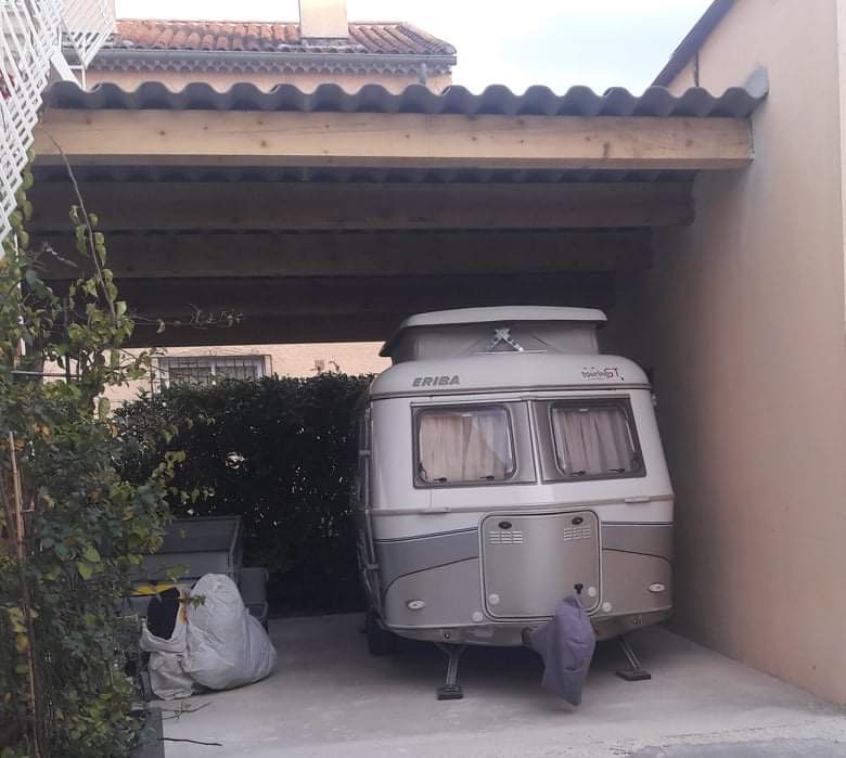

Bonjour’ la petite est sous carport… je laisse le toit ouvert, j’ai bon?
Re: Le meilleur hivernage.
Posté : dim. 23 janv. 2022 09:15
Oui, tu as bon !
Mais attention, certain ont laissé les triangles de toit ouvert ce qui très bien pour l'aération mais il y en a un qui a retrouvé un chat ( curieux) à l'intérieur et qui avait déchiré un triangle et passé par là !
Avant je mettais un drap sur le toit levé et triangles ouvert, maintenant le la bâche entièrement.
Tu as levé l'essieu également ?
Posté : dim. 23 janv. 2022 09:38
Bonjour et merci pour tes blagues.
Tu peux l'abaisser et le reposer sur des frittes de piscines ou autre bouts de polystyrène de façon que tes triangles ne peinent pas.
Perso, champignon abaissé mais baies sur le premier cran (entrebâillement, aération) avec un déshumidificateur en permanence.
Désirée sous le "carpot" draps et cartons dessus, pour la protéger des fientes d'oiseaux.
Bon dimanche, Benjamin.
Posté : dim. 23 janv. 2022 09:40
Il semblerait que ton frein à main est tiré, OUI ? béquilles abaissées SURTOUT PAS :(
Posté : dim. 23 janv. 2022 14:58
par phane
Merci de vos réponses, je n’ai pas encore levé l'essieu… j’ai toujours les vieux pneus, je vais trouver des bouts en polystyrène et redescendre le toit :super:

eribabinbin a écrit : dim. 23 janv. 2022 09:40 :hello:
Non le frein à main n’est pas tiré ;-)
