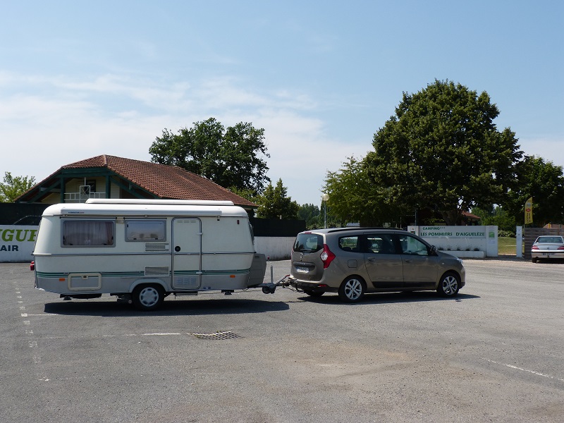

Re: Conseils pour une prochaine tractrice
Message non lu par Troll92 »
Mon attelage sur le parking à l'entrée du camping "Les Pommiers d'Aiguelèze" à Rivières dans le Tarn.
Attelage 2.jpg (188.63 Kio) Vu 7442 fois
Merci Troll92 pour ce retour d'expérience en image :super:
