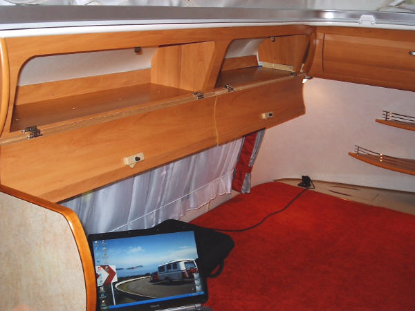

c'est simplement un essai pour faire incorporer : Photo : des charnières cassés de ma : eriba :
Merci à Benjamin de m'avoir aidé et surtout bonnes vacances : Cara :

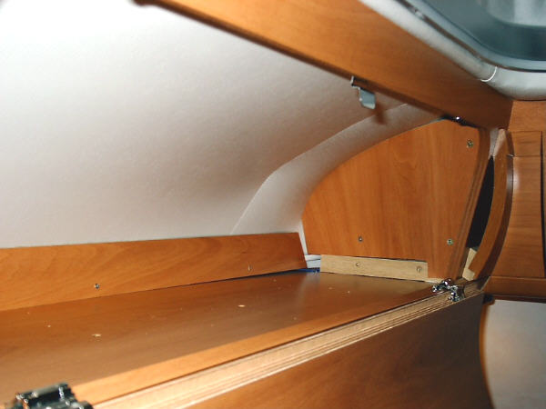

Au moins je m’aperçois que mon problèmes et sa résolution avec les photos à l'appui servent à beaucoup de monde. ;)
Super.

J'ai oublié de rajouter
Au cas ou le fond du placard aurait été fortement abimé (comme dernière photos de gilmaga) :/
Le concessionnaire m'avait proposé de remplacer le placard (c'est pris par la garantie)
Je n'en ai pas eu besoin :)

Bonjour Gilles.
De rien, vite fait, ma batterie est au mini et j'ai la W-Fii au SI. (dehors)
Tes charnières ne sont pas adaptées au déport de la porte ouverte, solution = autres charnières ou compas partout.
INSISTE!!!! chez maman Hymer!!!!

Pour info voici une photo avec le compas. (Fournis par mon concessionnaire, c'est moi qui les ait posés)
On voit aussi le plat alu sous la porte fermée à coté, en dessous de la charnière.
Pas de problème pour la hauteur de l’abattant (on voit qu'il reste du jeu au dessus)
Attention a ce que ce plat soit bien collé sur le bas du placard.

Enfin réparée par mon concessionnaire.
Remplacement du caisson ainsi que la pose d'un plat en galva (comme J.Yves)
Par contre il ne m'ont pas données les compas. Pas grave je les poserais moi même.
