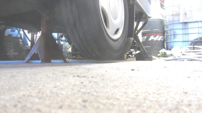

Trop de poussières autour de la caravane à cause de la circulation des tracteurs, donc je pose le toit sur les taquets arrières de fermetures donc il est "presque" fermé mais pas entièrement . La solution du vieux drap me plait bien. J'avais pas pensé à cette solution ! ! Merci JP ! !

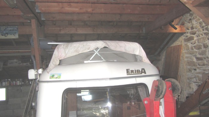

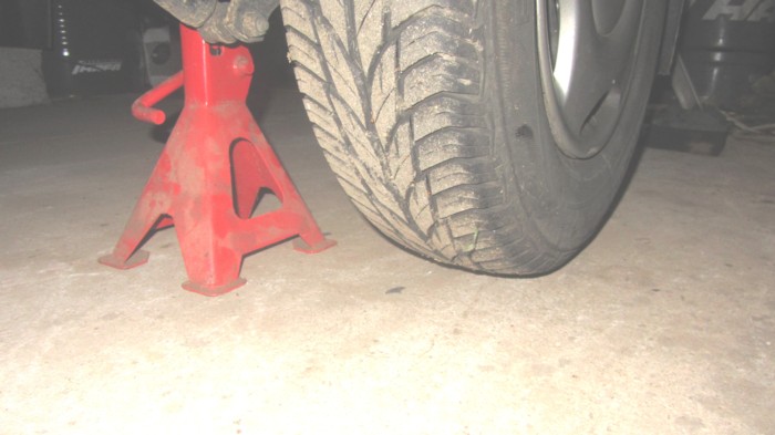

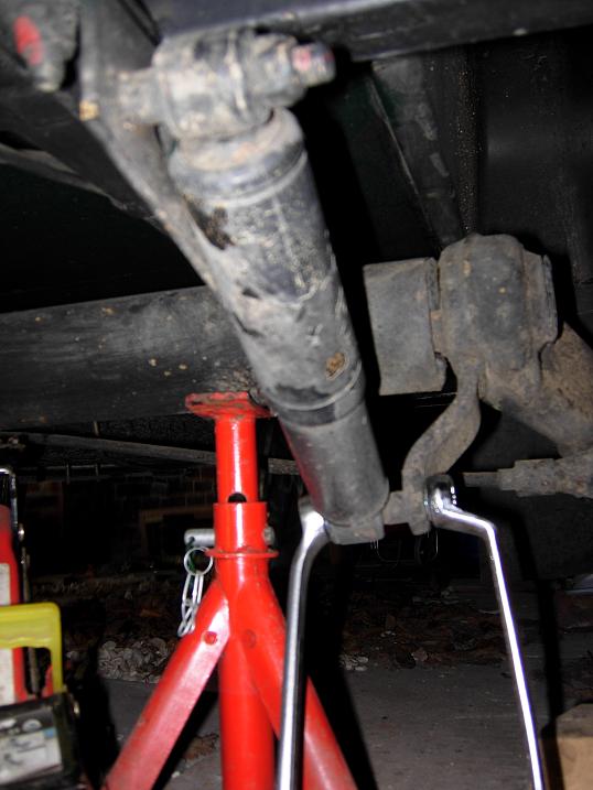

Re: Chandelles pour hivernage
Il cause bien Yves.....je trouve.

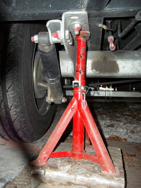

Laisser les roues en place, ou les retirer pour hivernage, le débat est ouvert.
Mon Eriba passe l'hiver derrière la maison ,sous sa housse protectrice.
Les roues sont retirées et des chandelles placées sous l'essieu au plus près des tambours supportent la caravane et les vérins stabilisent .Le rôle de l'essieu étant de supporter, rien ne change donc pour lui.
Ainsi les pneus sont stockés au sec et dans le noir.
Dans mon cas, l'autre avantage que je trouve à retirer les roues est que ,prenant mes quartiers d'hiver loin d'ici ,j'augmente ainsi mes chances de retrouver la petite aux beaux jours.
Concernant les plats sur pneus provoqués par l'immobilisation prolongée, il faut admettre que ça arrive rapidement.
J'ai eu à déplacer une voiture restée un an sans bouger.Après remise en route par un mécano et pression des pneus ,j'ai vite compris qu'il y avait un problème, tout vibrait dans la voiture et le voyage fut assez pénible.Les pneus avaient tous une déformation par plat sur la bande roulement.
Dans le cas d'une caravane les vibrations ne sont pas transmises à la voiture et le risque est donc ignoré.
En conclusion, je ne laisse jamais les roues supporter l'Eriba pendant de longues périodes.
Bonsoir.
J.C.
Bjr, je suis d'accord avec moi-mêmeBret 76 a écrit :Il cause bien Yves.....je trouve.
Bonsoir.
J.C.

Bonsoir.Il est bien écrit jamais sous l'essieu
!!!J'aimerai en savoir plus aussi car,,,,,,,,c'est ce que je fais...à suivre Jlm va nous en dire plus
!!! Cdlt

J'ai retrouvé ce bout de document dans mes scans.
Je vais rechercher si je retrouve le reste dès que j'aurai un moment.
De mon coté j'ai constaté que lorsque le toit est fermé, caravane en extérieur, de la condensation se faisait au niveau du toit lors des températures froides ce qui je pense fait du "moisi" sur la toile du champignon.
Heureusement j'ai un garage fermé maintenant et je peux laisser le champignon ouvert.

- vieux.lion
- Messages : 3630
- prénom : michel &zezette
Oui vu la solidité à cet endroit, çà doit le faire!! Cdlt

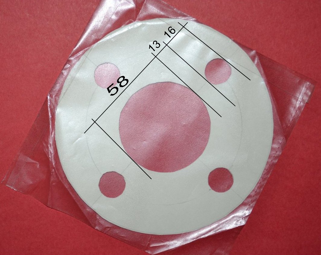

Au diable les chandelles, les acrobaties à ramper sous la cagouille, les risques de déformations du châssis en cas de mauvais emplacements
+ le prix de ces accessoires peu réglables en hauteur sans cales ajoutées.
Préférant simplement remplacer les roues par autres dont je n'ai rien à fiche de leur souffrance,
je me suis rendu chez un casseur du coin avec ce gabarit lui permettant de fouiller dans son parc à ferrailles pour me trouver jantes et pneus compatibles.
Résultat: Seulement 10 € la paire gonflée à 2,5. (Moches, lisses, mais efficaces!)
Remplacement fait, et stabilisateurs légèrement abaissés pour soulager la suspension de la
je pense que mon bateau à deux roues va dormir tranquille et se lever du bon pied droit et gauche le printemps venu,
après l'avoir chaussé de ses pantoufles d'origine stockées bien au chaud.
"Préférant simplement remplacer les roues par autres dont je n'ai rien à fiche de leur souffrance,
Remplacement fait, et stabilisateurs légèrement abaissés pour soulager la suspension de la"
Iffic je suis tout à fait en accord avec cette solution plus pratique surtout si l'accès de la caravane est difficile (coincée entre 3 murs).

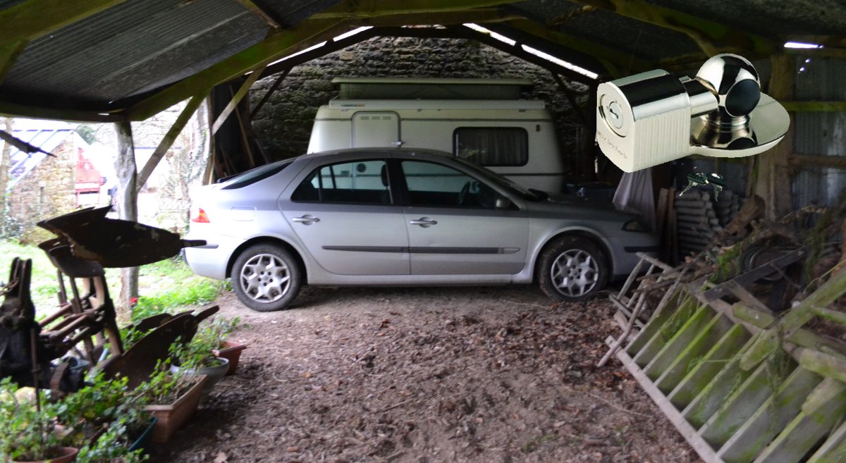

Bonjour ou Bonsoir Jean-Louis, et à ceux qui passeront par-là,
L'absence de roues est effectivement un bon antivol... Mais ce n'est pas mon cas au regard de l'option que j'ai choisie.
Je ne l'avais pas encore fait le jour de cette photo (Ma voiture n'est aussi pas toujours là),
mais la charrue que l'on voit sur la gauche est mise dans le passage. (L'Eriba ne pouvant passer que dans l'axe du hangar)
+ Un verrouillage hyper costaud de la coquille du limon (Cf. Image incrustée en haut à droite)
Sauf de disposer d'un tracteur avec prise de force compatible, je vois mal qui que ce soit déplacer la charrue
(Les socs sont dirigés côté terre => impossible de la faire glisser).
Mais bon! Tout le monde n'a pas une charrue sous le coude, ni cette configuration.

Bonsoir Michel.vieux.lion a écrit :Bonsoir.Il est bien écrit jamais sous l'essieu!!!J'aimerai en savoir plus aussi car,,,,,,,,c'est ce que je fais...à suivre Jlm va nous en dire plus
!!! Cdlt
Voir recommandation châssis
un "petit" récapitulatif pour le reste, hivernage de nos
Comme quoi il n'y a pas qu'un seul document eriba spécifique à tous les modèles...bonne lectue.
Binbin

Bonsoir benjamin. Merci pour ce document.Cela rassure!! Et c'est vrai qu'en levant avec le cric le plus prêt également de l'essieu,je ne vois pas comment cela pourrait " tordre" l'essieu ,il est vraiment de solidité conséquente,j'ai déjà vu des voitures avec des essieux et coques autoportante bien plus faible...Cdlt
- Messages : 11977
D'accord avec moi-même, vu l'épaisseur de l'essieu (et de sa forme) de nos caravanes récentes si souvent "décriées", C'EST DU SOLIDE!!!, pas besoin d'être un spécialiste pour assimiler...vieux.lion a écrit :Bonsoir benjamin. Merci pour ce document.Cela rassure!! Et c'est vrai qu'en levant avec le cric le plus prêt également de l'essieu,je ne vois pas comment cela pourrait " tordre" l'essieu ,il est vraiment de solidité conséquente,j'ai déjà vu des voitures avec des essieux et coques autoportante bien plus faible...Cdlt

Bonsoir tout le monde,
Je ne suis pas technicien en quoi que ce soit, mais un peu de bon sens m'effleure tout de même parfois, ce qui m'amène à quelques réflexions au sujet des chandelles placées sous l'essieu pour hivernage.
Iffic nous transmet la réflexion de son garagiste lui prédisant une déformation de l'essieu au cas où il serait posé sur chandelles .
De quel type d'essieu voulait-il parler.
A moins d'avoir été fabriqué en papier mâché ,comment peut-il se déformer coincé entre les chandelles d'une part et le châssis autoportant de l'ensemble, sachant qu'aucun porte à faux n'est créé.
D'ailleurs, avec les roues son rôle est exactement le même : supporter.
Quant à vriller une structure l'Eriba touring vu le mode de construction j'attends de voir.
Voilà 9 ans que je procède ainsi ( exactement comme les photos de Vieux Lion plus haut ) sans le moindre problème.
L'instruction d'Eriba dans sa notice interdisant les chandelles sous l'essieu ,n'est pas plus étayée que ses préconisations de gonflage des pneus a 2.4 pour toutes ses caravanes sans distinction .
Bien évidemment je suis preneur et aussi demandeur de toute explication à ce sujet car, je le répète je ne suis pas spécialiste mais j'aime comprendre.
Cordialement,
J.C.
Cordialement,
J.C.

Poser la coquille sur des chandelles ( sous l'essieu) roues hors sol ( afin de ne pas déformer les pneus) , ne pas tirer le frein à main.
- Messages : 20773
Re: caravane Ebiba Puck 1995
Et si il est interdit dans le règlement de ton hivernage de mettre sur chandelles, la déplacer de quelques centimètres tous les mois pour éviter le plat sur les pneus et la détérioration du caoutchouc par la terre un sol, si terre il y a. Tu peux aussi sur-gonfler les pneus pour l'hivernage... si ils restent en contact du sol. Et pas de frein, cela évitera qu'ils restent collés dans les tambours au printemps.
Mon avis et pour info:
Je ne vois pas pourquoi on ne peut pas mettre de chandelle sous l'essieu, je l'ai fait pour hiverner ma Puck au garage dans un premier temps , puis pour pouvoir la déplacer pour libérer mon garage de temps en temps , j'ai monté a la place des jantes nues de Punto achetées a la ferraille (15€ les deux ), ce qui a l'avantage de baisser l'ensemble et de rentrer plus facilement dans un garage conventionnel
Bonne journée a tous

yalou a écrit :Mon avis et pour info:
Bonne journée a tous![]()
( c'est pas méchant et ça fait plaisir a voir ......!!!!!!!!!!!!)
- Messages : 20773
Certains hivernages interdisent de mettre sur chandelles, et même de baisser les vérins stab , pour pouvoir sortir les caravanes rapidement en cas d'incendie, d'inondation etc...
bonjour,
j'ai ma Puck année 1998 depuis 6 ans elle hiverne dans une grange chez mes parents. Je me suis posé la question dernièrement comment faire au mieux pour qu'elle passe l'hiver tranquillement. Je la laisse depuis son acquisition sur ses roues, frein tiré. Faut-il la mettre sur cales et enlever les roues?
bon dimanche
Jacques Hampé
bon dimanche
Jacques Hampé
- Messages : 20773
Surtout pas frein tiré, car un jour viendra où tu ne pourras plus la déplacer, la condensation dans les tambours aura collé les garnitures dans ces derniers !!!!

- vieux.lion
- Messages : 3630
ayant lu dans le dernier plein air camping caravaning qu'il ne fallait surtout pas mettre les chandelles sous l'essieu ( va savoir pourquoi ) , je les place là maintenant . Cdlt
- chandelles&.jpg (236.84 Kio) Vu 22183 fois
- Eribazh
- Messages : 2017
- prénom : Luc
Je place des cales anti-ovalisation et gonfle au maxi pour l'hiver .
De ce type là :
