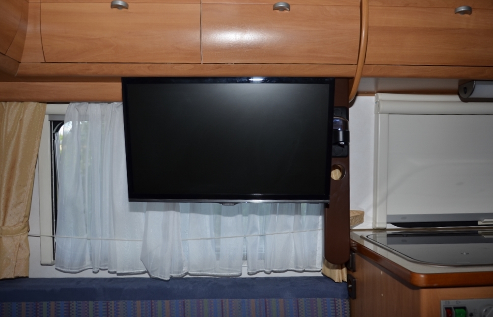

Avent la première sortie de la saison quelques petits aménagements à la résidence secondaire sur roues
Pose d'un support télé (dans une 310 pas de meuble télé)

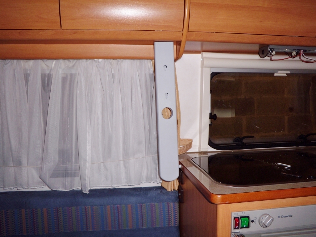

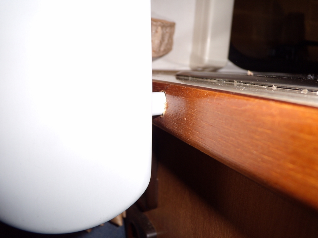

Réglage du ressort à gaz en fonction du poids du TV
DSCN0206 (841x1024).jpg (544.81 Kio) Vu 8016 fois

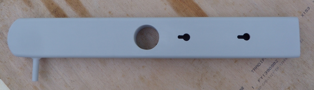

Pour fixer le support tv (fabrication maison) pas encore peint juste une couche d'apprêt
DSCN0199 (1024x294).jpg (251.87 Kio) Vu 8016 fois
Le tv se déportera complètement à gauche pour faire la cuisine ou position nuit ( pour regarder la télé dans le lit) :happy1:

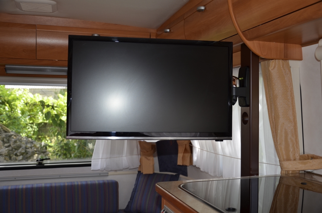

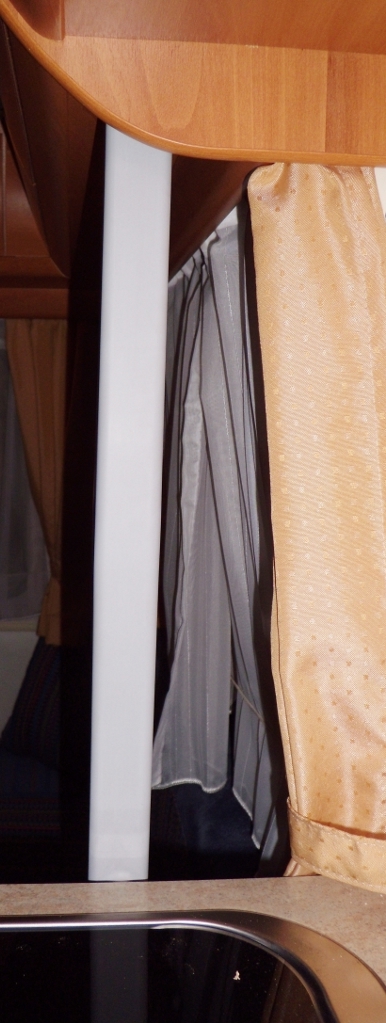

Pose d'un support télé dans une : eriba : 310 GT
_DSC1240 (678x1024).jpg (398.72 Kio) Vu 7666 fois
_DSC1230 (678x1024).jpg (420.74 Kio) Vu 7666 fois
DSCN0250 (1024x729).jpg (539.79 Kio) Vu 7650 fois
Pour regarder la télé dans le lit
_DSC1255 (1024x678).jpg (370.73 Kio) Vu 7666 fois
Pour regarder la télé de la dinette avant
_DSC1259 (1024x678).jpg (442.78 Kio) Vu 7666 fois
A+ JC :happy1:

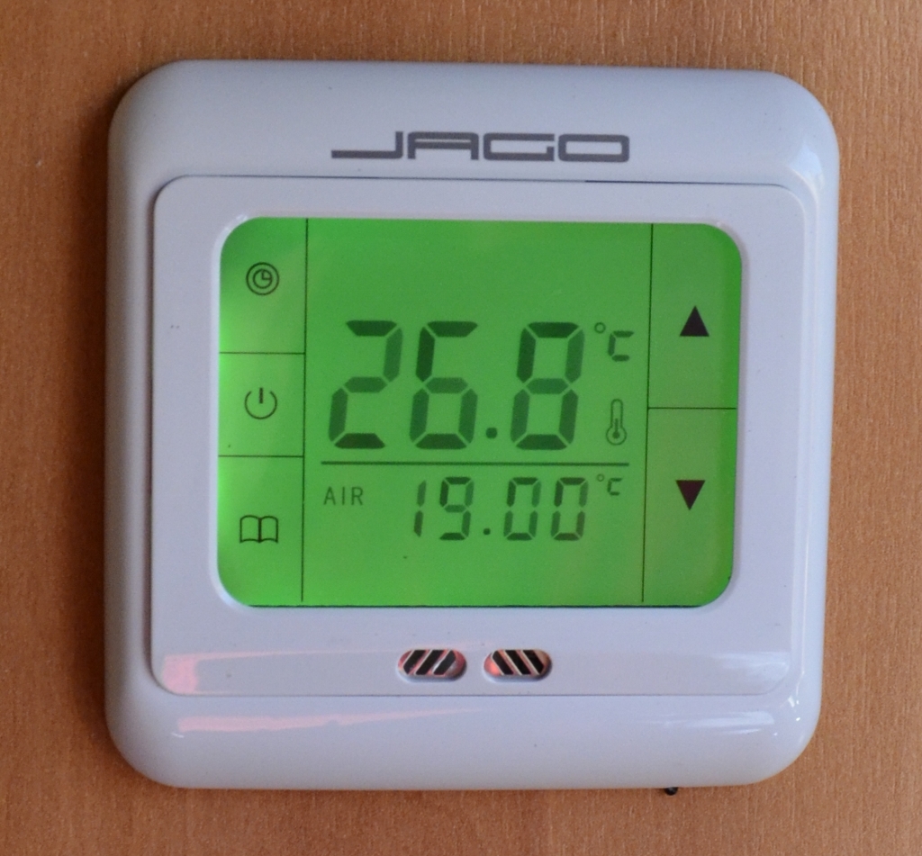

Remplacement du thermostat mécanique de L'Ultraheat par un thermostat électronique
Le thermostat d'origine
_DSC1268 (678x1024).jpg (92.34 Kio) Vu 7572 fois
Le nouveau électronique
_DSC1263 (1024x951).jpg (610.11 Kio) Vu 7572 fois
Le trumavent (ventilation du chauffage) est branché sur le thermostat avec L'Ultraheat, quand le chauffage se coupe entre deux cycles de chauffe le trumavent s'arrête aussi ( silence total)
26.8 dans :L' : eriba : à l 'ombre sous un énorme acacia 10h du matin
A+ :happy1:

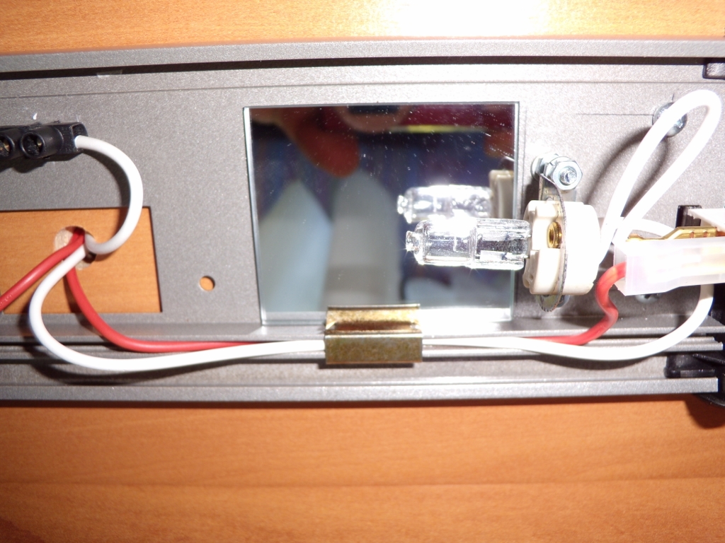

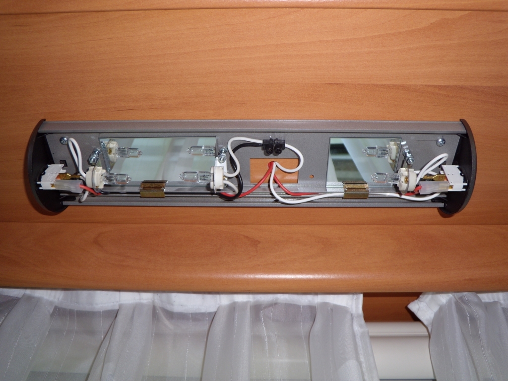

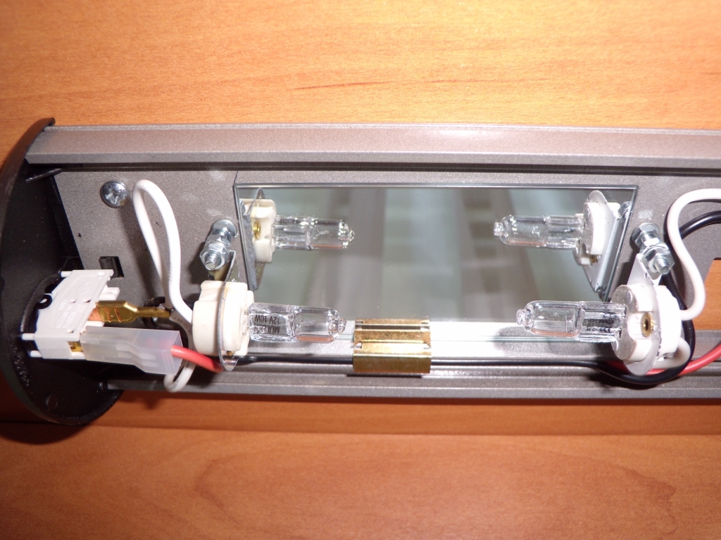

Modification des luminaires (origine 2 ampoules de 10W sans les déflecteurs)
Inter de gauche 20W (ampoules de 10+10W déflecteur découpé dans un miroir , polir la tranche et les arrêtes pour éviter les coupures)
DSCN0239 (1024x768).jpg (587.64 Kio) Vu 7550 fois
inter droite 5w (ampoule de 5W)
DSCN0240 (1024x768).jpg (560.01 Kio) Vu 7550 fois
DSCN0238 (1024x768).jpg (557.79 Kio) Vu 7550 fois
Modifié en dernier par Marmotte86 le mer. 21 sept. 2016 23:07, modifié 2 fois.
