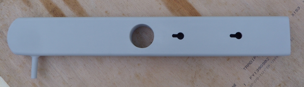

Pour fixer le support tv (fabrication maison) pas encore peint juste une couche d'apprêt
