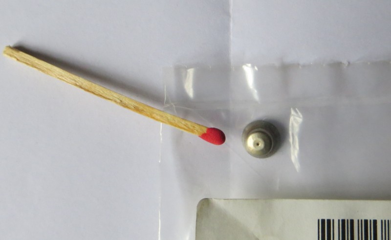

Le gaz arrive au bruleur ou PAS ??
S'il y arrive et que ça ne s'allume pas le piézo est en cause, s'allume avec une allumette.
Si pas de gaz, soit la sécurité par thermocouple merde ou le bouton touche la façade avant d'enfoncer totalement l'axe du robinet, autre cause si pas de gaz, le gicleur qui se trouve dans le raccord du bruleur est bouché. Se nettoie avec un solvant et une brosse en poils synthétiques pas une aiguille métallique
Ressemble à ça: Je pense que le robinet sous évier est ouvert....

Merci Landeriba pour ces informations.
Néanmoins le frigo ne fonctionne plus du tout au gaz depuis belle lurette , il n'est plus équipé de bruleur et n'est pas raccordé au circuit propane de la caravane . comme dit dans mon premier post le vendeur m'avait clairement donné cette information ( lui ne l'utisait que sur 220v en camping ).

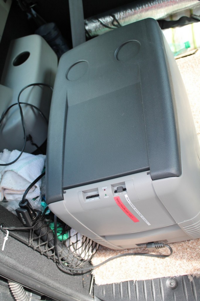

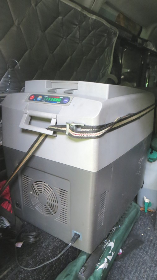

Pour ce qui est du problème d'autonomie complète du froid sans gaz pour 24/48 heures j'i fini par opter pour une batterie
auxiliaire + glacière à compression 31 litres.
ce systeme à pour moi plusieurs avantages :
* autonomie complète sans probleme sur un we.
* facilité de mise en oeuvre .
* batterie + glacière dans la voiture c'est au bas mot 30 kg de gagné dans la
ce qui me semble une bonne chose vu la faible puissance de ma toute petite bagnole essence 05cv.
* possibilité d'emporter mon "froid" sur des journées chaudes de concours même sans

J'voudrais pas te ruiner le moral, mais à mon humble avis la batterie, dont tu ne donnes pas la puissance, ne suffira pas à tenir un W.E.
Conso. moyenne d'un frigo compresseur Waeco: 45 W.
En supposant que tu ne sortes que par temps doux, que le frigo fonctionne peut être à mi temps 12 heures sur 24, tu vas consommer 45w/12v= 4 amp (arrondi) par heure, soit en 12 h 48 amp.
Si le temps est au chaud le frigo va tourner plus souvent, au pire il ne s'arrête pas, donc 4 amp pendant 24 h soit 96 amp.
Voir quelle batterie supportera une telle décharge sans passer par la case chargeur ???
Solution, ajouter un panneau solaire sur le toit d'environ 100 W, sachant qu'il ne donnera sa puissance qu'environ la moitié de la journée.

Une fois le matériel reçu , je ferais le test dans le salon avec 20/22°C constants , glacière à 5°c remplie à 50 % avec des bouteilles sorties du frigo.
J'ai besoin de 24 heures d’autonomie , je mise sur un test réussi de 48 heures

Je veux pas mettre de grains sel dans cette discussion
Voilà j'utilise avec ma voiture chaque année (dès que les températures sont estivales
Et çà depuis 2009 (c’était encore l’époque de la
Pare contre avec l'
...et le lendemain ont utilisent la voiture pour du ravitaillement ou pour une balade découverte, l’énergie consommée de mon véhicule est vite rechargé
Amicalement Yv
