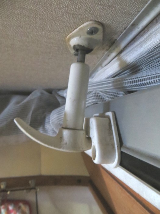

Quelques photos du système à crochets de toit sur Familia 1992
La partie fixe vissée sur le profilé alu de l'ouverture
Crochet toit1.JPG (68.4 Kio) Vu 19067 fois
Le toit baissé, position du crochet par rapport partie fixe
Crochet toit2.JPG (62.25 Kio) Vu 19067 fois
Le crochet tiré à son maxi vers le bas par rapport à la partie fixe, environ 2 mm de jeu
Crochet toit3.JPG (64.26 Kio) Vu 19067 fois
Crochet toit6.JPG (52.99 Kio) Vu 19067 fois
Le crochet positionné dans son accroche
Crochet toit4.JPG (71.38 Kio) Vu 19067 fois
Crochet toit5.JPG (77.66 Kio) Vu 19067 fois

JeanYvon a écrit :Hello!
sur la photo il semble que c'est le toit qui ne se met pas en place : Il est trop haut.... Enfin , je crois.
Ce qui parait bizarre c'est où la partie fixe est vissée, qui à priori n'est pas sur le profilé alu avec une position verticale. Malheureusement on ne voit pas sur la photo comment c'est installé !!!!! Un plan plus large sans la moustiquaire serait bienvenu. :super: Position en avant ou arrière ???

Le crochet étiré mesure bien 25mm. En fait j'ai trouvé une petite parade ( à deux cela serai plus facile) appuyer sur le toit afin de le remonter et gagner de quoi le éclisser.
Rehausse à l'avant est au ras du toit, par contre à l'arrière elle ne planque pas. Ce matin j'ai suivi les bons conseils, j'ai graissé brossé et graissé les rails de la rehausse. (léger mieux) Mais je pense qu'il y a un coup à prendre, je ferme toujours un côté avant l'autre... dur dur la synchronisation.

Ca n'arrive qu'aux autres !
Cet après midi, je débâche la Carabane puis je ferme le toit.
J'accroche le toit par l'avant puis par l'arrière mais là, un crochet me reste dans la main. Neuf ans, ils ont les crochets et pas de coup, pas de coincement. j'ai juste tiré dessus afin de l'enclencher dans le support fixe ! La partie la plus grande m'est restée dans les doigts !

Eribalin a écrit : dim. 2 mai 2021 18:50 Ca n'arrive qu'aux autres !
Tu manges trop d'épinards mon ami :hehe:
Sérieux; ça m'est arrivé pareillement, du coup j'en ai un d'avance au cas ou ?
Bonne soirée, la bise à Claudia.

Certainement aucun rapport mais sur la mienne de 2002 la fermeture du toit télescopique se fait d'abord par l'avant et ensuite par l'arrière mais je sais que sur les modèles plus récents la fermeture se fait d'abord par l'arrière. Aucune consigne particulière pour l'ouverture.
Il me semble que le crochet est à vendre à environ 42 ou 43 euros sur Caravane Services. Nos Ériba ont peut-être souffert de ne pas avoir fait assez de mouvement, une sorte d'arthrose, de calcification des articulations ;-)

Toujours avoir un crochet au cas où... car difficile à trouver en vacances (ne pas oublier le tournevis)
Cette année, j'ai même investi dans une serrure, car cela arrive souvent a présent de se faire forcer celle-ci dans les campings
