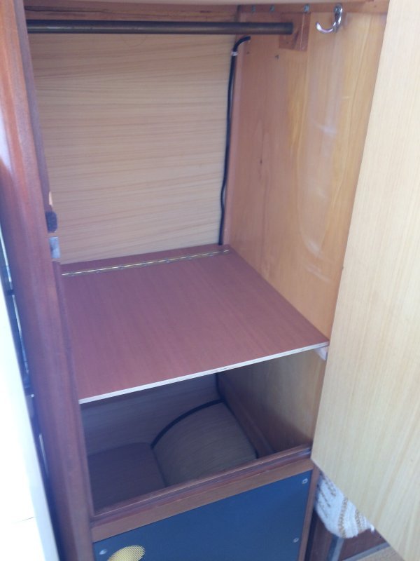

Côté chauffage, dépose de l'ancien Truma et sa sortie sous plancher hasardeuse, pose d'un panneau de fermeture en remplacement de la niche et "bouchage" du trou
Installation d'un chauffage gaz double flux "Propex" 2800W. Le détendeur sert à passer du 50mb au 30mb (voir plus bas)
fermeture amovible pour isoler du reste de la "penderie"
Ne rangeant pas de vêtement dedans, nous avons préféré diviser la penderie, par un rayon relevable pour faciliter l'accès au bas
