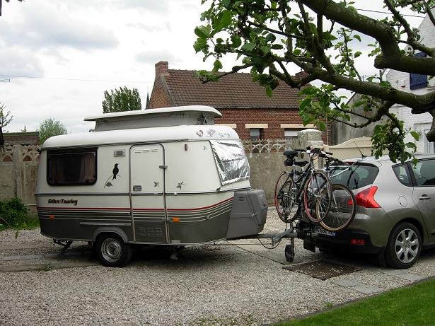

mon souhait c'est une fois sur place au camping pouvoir transporter mes vélos avec mon scénic en solo ! et pour cela pour moi le plus simple cela va être de changer de porte vélos et mettre une boule sur ma flèche de caravane mon support me le permet
comme celui ci : https://www.leboncoin.fr/equipement_aut ... tm?ca=18_s

l'oiseau rare correspondait à mon système ( tubes rond ) donc je suis verni car je cherchais une solution depuis longtemps et je m'etais résigné à acheter une pièce pour le timon.
Il est arrivé par la poste hier. Il nécessite un peu d'adaptation pour aller sur le picasso et receptionner les vélos ( avant les barres étaient paralleles et maintenant les barres sont en V ) mais ça va le faire.
Merci lucien79 pour le tuyau.

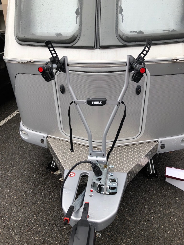

Hello,

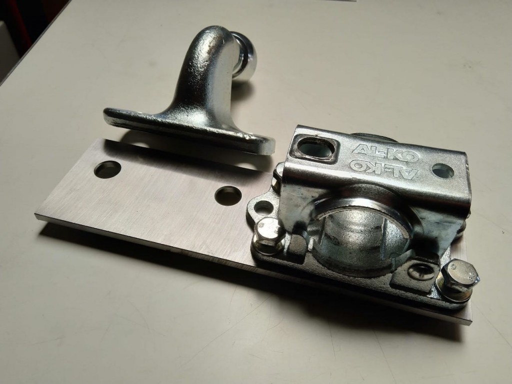

bon je ressors un post du placard :)

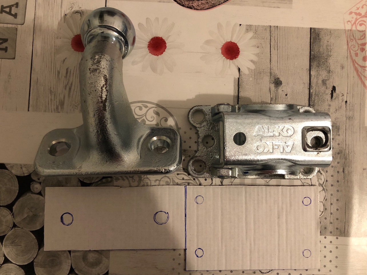

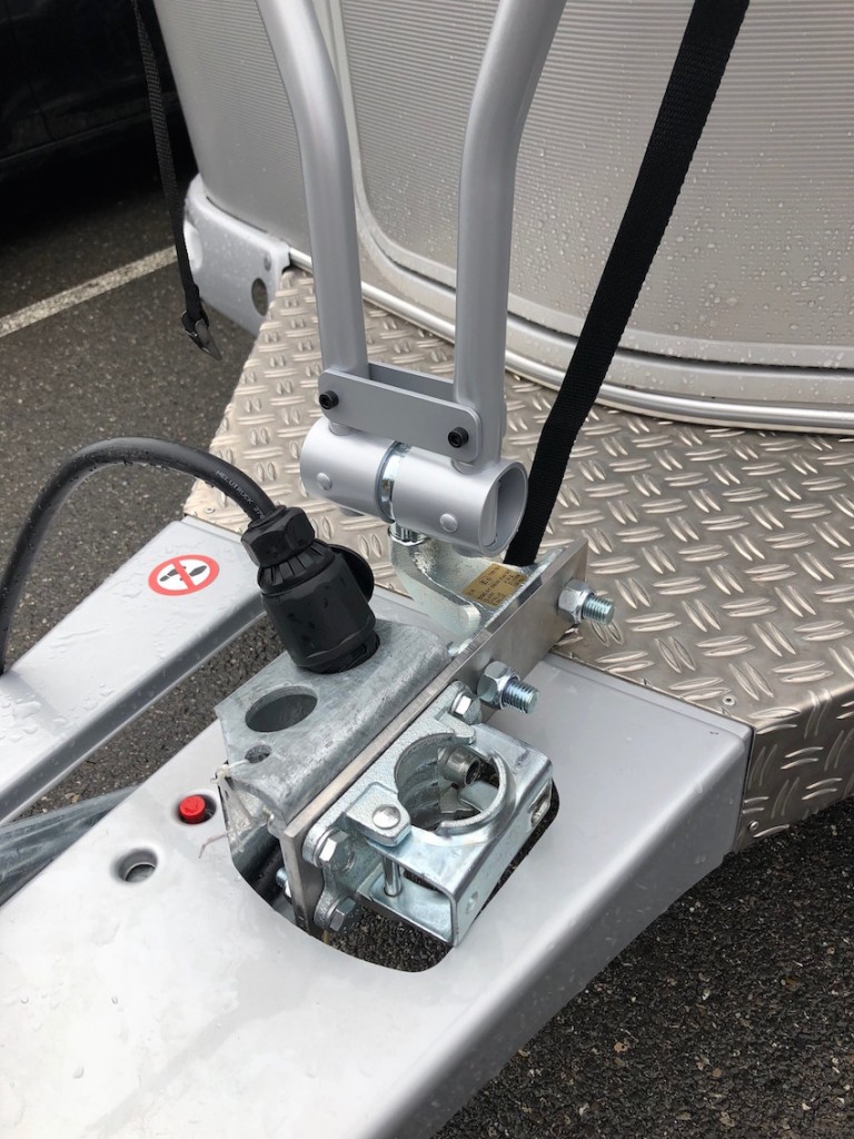

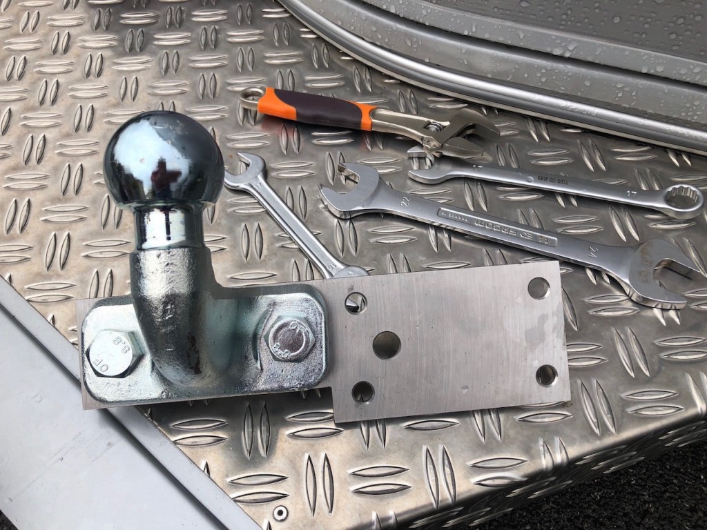

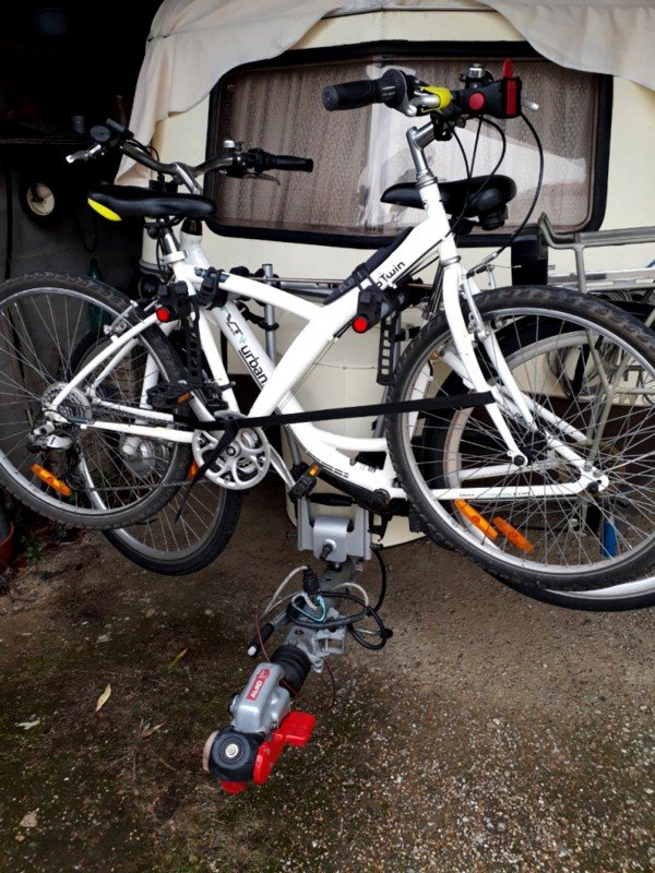

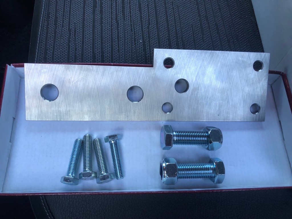

Ne voulant pas dépenser une fortune dans un porte vélo pour ma : eriba : car j'en avais déjà un à mettre sur ma boule, je me suis donc inspirée de l'ensemble de vos contributions.
Un très très grand merci aux bricoleurs :super: :super:
Un ami m'a donc fait une plaque en métal avec les trous, et je suis juste allée acheter les vis et écrous.
Vivement les prochaines vacances que je puisse tester cela :D :D
Bon comment vais-je faire ? !!!!!
En cours de fabrication !
Voilà c'est fait, il n'y a plus qu'à essayer
En avant .......
En avant .......
Ca devient bon !!
Ca devient bon !!
Et bien voilà, c'est monté
Vivement les vacances que je puisse tester !

Re: Les porte-vélos
Montage tip top :flow: :super:
Messages : 11962
Re: Les porte-vélos
C'est propre :super: du bon travail, nous avons le même porte-vélos. Juste que j'ai installé la plaque à l'intérieur du support roue jockey, toi, tu l'as mise à l'extérieure, d'où le 5 ième trou.
Bravo, Benjamin.

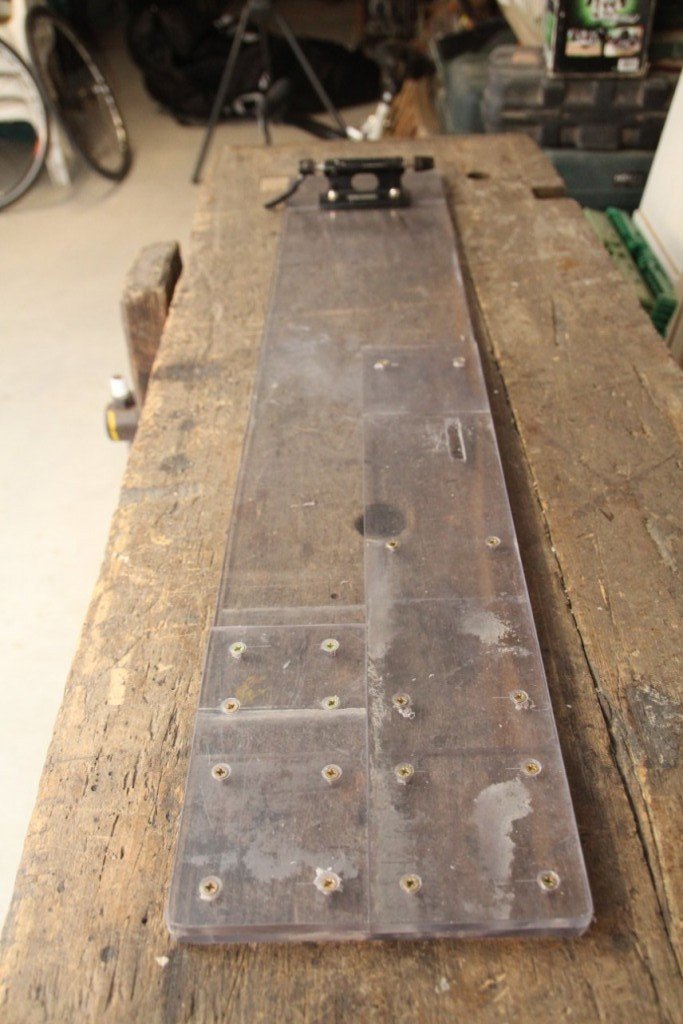

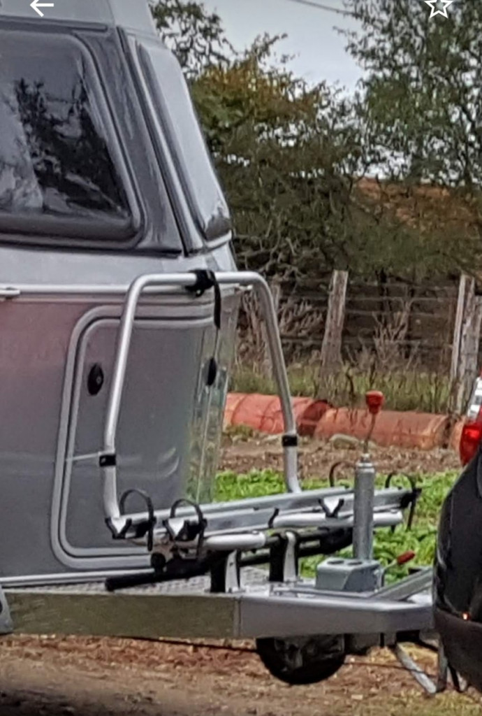

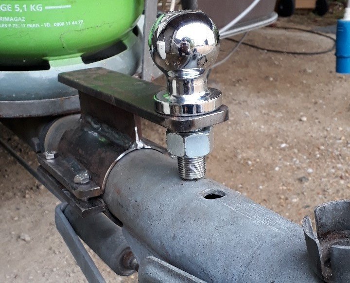

Papastef02 a écrit : ven. 10 juin 2016 15:08 Etant content du travail de mon chaudronnier, voici une photo de ma boule (d'attelage :hehe: )sur ma flèche ! Et merci aux membres du forum d'avoir alimenté ce sujet, cela m'a grandement aidé dans mon projet !
Effectivement il y a de la réflexion sur ce porte vélo, réflexion stimulante. Voici dans le même style ce que j'ai fait (et peins depuis). Reste a faire l'essai avec un porte vélo pour positionner l'ensemble le mieux possible.
Edit: redressé photos + hébergeur fofo

Re: Les porte-vélos
Superbe travail mais pour moi il manque une sécurité pour l'empêcher de pivoter a droite ou à gauche
Le serrage ne sera peut être pas suffisant même avec des écrous auto - bloquant

Re: Les porte-vélos
Il faut encocher de quelques mm la demi bride inférieure pour qu'elle se verrouille dans le support de frein à main, et que l'ensemble ne puisse tourner.

christian a écrit : mar. 1 oct. 2019 16:10 Bonjour
Christian
Merci Christian, effectivement c'est prévu.

LANDERIBA a écrit : mar. 1 oct. 2019 18:17 :hello:
JP :hello:
Merci Landeriba, c'est prévu effectivement, et même de reculer al boule pour encore gagner quelques centimètres puisque de fait elle va avancer avec la sécurité par encoche.
Mais ça tient déjà très bien même avec un VAE qui pèse 21 Kg sans la batterie.

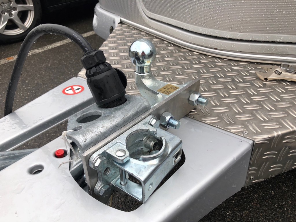

eribabinbin a écrit : mer. 2 oct. 2019 20:54 Hello, regarde là pour les encoches, notre ami Marcel a le type de porte vélo que tu viens de fabriquer. Sur une idée de Kokolo.
https://www.forumeribatouring.com/viewt ... &start=158
Le lien ne fonctionne pas.
Ceci dit je te dois aussi un grand merci car ma pièce est un plagia de la tienne.....à quelques détails près que ma rotule n'est pas la même.
J'ai fait l'encoche, mais du coup ma rotue avance de 4 cm. Je retourne voir mon forgeron pour repercer et reculer la rotule. Plus ça rate plus t'as de chance que cela réussisse... Ma pauvre perceuse à colonne a ben du mal en diamètre 12 alors en 22 je vais la faire fumer.
Finalement j'ai trouvé le lien et c'est bien celui-là qui m'a inspiré. (https://www.forumeribatouring.com/viewt ... &start=158)

LANDERIBA a écrit : jeu. 3 oct. 2019 14:21
oryandco a écrit : jeu. 3 oct. 2019 13:43 Merci, comment tu fais pour les redresser ? Je ne vais pas t’embêter à chaque fois.
Je les enregistre sur mon disque dur, puis avec un logiciel de retouche : Photo : je les pivote et les charge avec l'hébergeur du forum sur ton post :ange:
Je les ai pivotées avec Windows clic droit pivoter dans l'explorateur, visiblement cela ne suffit pas.
En attendant j'ai fait l'encoche pour bloquer la bride inférieure, repercé pour reculer la boule et la peinture est en train de sécher...A suivre pour le premier essai sur route d'ici un mois environ. Car pour rouler il faut que je refasse ma toile de toit et que je remonte le toit !

Re: Les porte-vélos
Le porte vélos sur hayon n'est pas mal non plus …..
DSCN8761 paint.JPG (100.96 Kio) Vu 45154 fois

En prévision au printemps d'un voyage aux Cinq Terres sans Désirée, afin de protéger le vélo de Michelle, achat d'une housse Ekoi 45€.
https://www.ekoi.fr/fr/housses-velos/25 ... -ekoi.html
Modifications pour ne pas l'abîmer.
Plaque de plexiglas (récup) , support fourche avant avec serrage rapide ( 15 €)
encoche pour recevoir la chaîne et son plateau (éviter que ça bouge)
Emplacement pour les deux roues sur le coté, elles ne touchent pas le cadre :happy1:
Fini, ça ne ferme pas complètement, juste un peu au niveau du guidon, le VH sera tout de même protégé.
Ma housse à moi décathlon, elle, elle ferme complètement et le support étai prévu.
J-Pierre siouplait, première photo debout, :merci:
