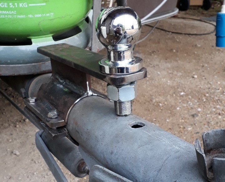

Posté : dim. 28 oct. 2018 12:32
par Melo-Cactus74
Hello,
bon je ressors un post du placard :)
Ne voulant pas dépenser une fortune dans un porte vélo pour ma : eriba : car j'en avais déjà un à mettre sur ma boule, je me suis donc inspirée de l'ensemble de vos contributions.
Un très très grand merci aux bricoleurs :super: :super:
Un ami m'a donc fait une plaque en métal avec les trous, et je suis juste allée acheter les vis et écrous.
Vivement les prochaines vacances que je puisse tester cela :D :D
Re: Les porte-vélos
Posté : dim. 28 oct. 2018 12:54
par Dams
Montage tip top :flow: :super:
Re: Les porte-vélos
Posté : dim. 28 oct. 2018 13:18
C'est propre :super: du bon travail, nous avons le même porte-vélos. Juste que j'ai installé la plaque à l'intérieur du support roue jockey, toi, tu l'as mise à l'extérieure, d'où le 5 ième trou.
Bravo, Benjamin.
Re: Les porte-vélos
Posté : dim. 28 oct. 2018 18:51
par segilou17
C'est bizarre, j'ai le même ....... :hehe: :hehe: , bon boulot :super:

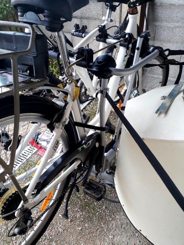

Papastef02 a écrit : ven. 10 juin 2016 15:08 Etant content du travail de mon chaudronnier, voici une photo de ma boule (d'attelage :hehe: )sur ma flèche ! Et merci aux membres du forum d'avoir alimenté ce sujet, cela m'a grandement aidé dans mon projet !
Effectivement il y a de la réflexion sur ce porte vélo, réflexion stimulante. Voici dans le même style ce que j'ai fait (et peins depuis). Reste a faire l'essai avec un porte vélo pour positionner l'ensemble le mieux possible.
Edit: redressé photos + hébergeur fofo
Re: Les porte-vélos
Posté : mar. 1 oct. 2019 16:10
par christian
Superbe travail mais pour moi il manque une sécurité pour l'empêcher de pivoter a droite ou à gauche
Le serrage ne sera peut être pas suffisant même avec des écrous auto - bloquant
Christian
Re: Les porte-vélos
Posté : mar. 1 oct. 2019 18:17
Il faut encocher de quelques mm la demi bride inférieure pour qu'elle se verrouille dans le support de frein à main, et que l'ensemble ne puisse tourner.
Re: Les porte-vélos
Posté : mer. 2 oct. 2019 15:40
par oryandco
christian a écrit : mar. 1 oct. 2019 16:10 Bonjour
Christian
Merci Christian, effectivement c'est prévu.
Re: Les porte-vélos
Posté : mer. 2 oct. 2019 15:43
par oryandco
LANDERIBA a écrit : mar. 1 oct. 2019 18:17 :hello:
JP :hello:
Merci Landeriba, c'est prévu effectivement, et même de reculer al boule pour encore gagner quelques centimètres puisque de fait elle va avancer avec la sécurité par encoche.
Mais ça tient déjà très bien même avec un VAE qui pèse 21 Kg sans la batterie.

Re: Les porte-vélos
Posté : mer. 2 oct. 2019 20:54
Hello, regarde là pour les encoches, notre ami Marcel a le type de porte vélo que tu viens de fabriquer. Sur une idée de Kokolo.
https://www.forumeribatouring.com/viewt ... &start=158

Re: Les porte-vélos
Posté : jeu. 3 oct. 2019 13:47
par oryandco
eribabinbin a écrit : mer. 2 oct. 2019 20:54 Hello, regarde là pour les encoches, notre ami Marcel a le type de porte vélo que tu viens de fabriquer. Sur une idée de Kokolo.
Le lien ne fonctionne pas.
Ceci dit je te dois aussi un grand merci car ma pièce est un plagia de la tienne.....à quelques détails près que ma rotule n'est pas la même.
J'ai fait l'encoche, mais du coup ma rotue avance de 4 cm. Je retourne voir mon forgeron pour repercer et reculer la rotule. Plus ça rate plus t'as de chance que cela réussisse... Ma pauvre perceuse à colonne a ben du mal en diamètre 12 alors en 22 je vais la faire fumer.
Finalement j'ai trouvé le lien et c'est bien celui-là qui m'a inspiré. (https://www.forumeribatouring.com/viewt ... &start=158)

Re: Les porte-vélos
Posté : jeu. 3 oct. 2019 17:10
par oryandco
LANDERIBA a écrit : jeu. 3 oct. 2019 14:21
oryandco a écrit : jeu. 3 oct. 2019 13:43 Merci, comment tu fais pour les redresser ? Je ne vais pas t’embêter à chaque fois.
Je les enregistre sur mon disque dur, puis avec un logiciel de retouche : Photo : je les pivote et les charge avec l'hébergeur du forum sur ton post :ange:
Je les ai pivotées avec Windows clic droit pivoter dans l'explorateur, visiblement cela ne suffit pas.
En attendant j'ai fait l'encoche pour bloquer la bride inférieure, repercé pour reculer la boule et la peinture est en train de sécher...A suivre pour le premier essai sur route d'ici un mois environ. Car pour rouler il faut que je refasse ma toile de toit et que je remonte le toit !
Merci encore.

En prévision au printemps d'un voyage aux Cinq Terres sans Désirée, afin de protéger le vélo de Michelle, achat d'une housse Ekoi 45€.
https://www.ekoi.fr/fr/housses-velos/25 ... -ekoi.html
Modifications pour ne pas l'abîmer.
Plaque de plexiglas (récup) , support fourche avant avec serrage rapide ( 15 €)
encoche pour recevoir la chaîne et son plateau (éviter que ça bouge)
Emplacement pour les deux roues sur le coté, elles ne touchent pas le cadre :happy1:
Fini, ça ne ferme pas complètement, juste un peu au niveau du guidon, le VH sera tout de même protégé.
Ma housse à moi décathlon, elle, elle ferme complètement et le support étai prévu.
J-Pierre siouplait, première photo debout, :merci:

Bonjour à tous !
Je continue sur le sujet fort passionnant étant à présent équipé de la plaque qui va bien ;)
Tout d'abord, concernant cette vidéo ; admettons que cela arrive ... quelle est la meilleure réaction ? Freiner ? Accélèrer ?
Ensuite, il me faut une boule d'attelage, mais pas trop lourde ; celles vues dans les boutiques autour de moi (bon ok suis pas aller très loin pour cause de covid) pèsent un âne mort, facile proche des 2 kg. Normal ?
Auriez vous des références / sites à me conseiller ?
Enfin, je vais y mettre un porte vélos (2 voire 3). Est ce que cela existe avec rail ou bien uniquement en accrochant le haut des cadres ?
Voilà, vous savez tout.
Merci d'avance de vos éclairages :super:

Les boules en 50 mm sont faites pour tracter 3 tonnes, donc du costaud. Essaie de trouver une avec le moins de déport possible entre le plan d'appui de la semelle et l'axe de la boule, il y en a de toutes dimensions, 60, 70, 80 mm.
Lors de la mise en lacets (souvent occasionné par le vent, le souffle d'un camion ou un coup de volant et/ou une vitesse trop importante) surtout ne pas contrebraquer ça amplifie le phénomène..... lever le pied et réduire sa vitesse, certains disent d'écraser le frein lorsque l'ensemble est en ligne... sur les semi-remorques il y a un frein sur la remorque, indépendant du tracteur, pour remettre en ligne l'ensemble, mais pas ici sur les caravanes !!! :mrgreen:
