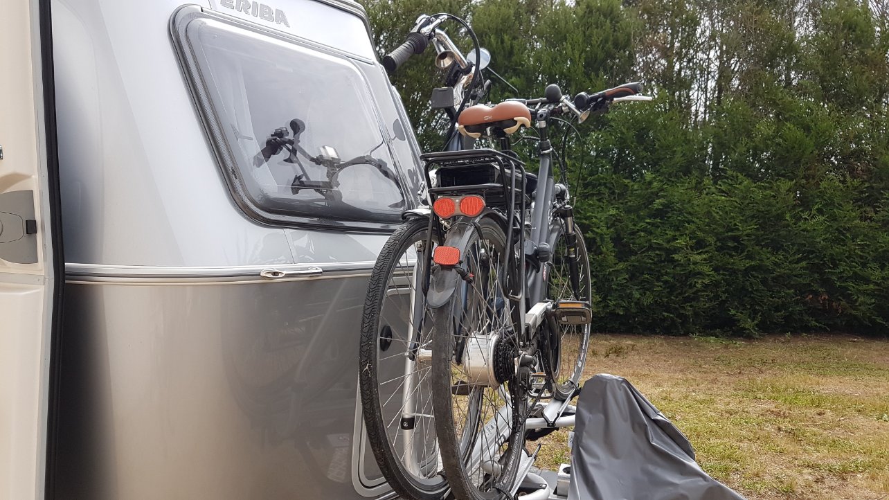

: Cara : en reprenant le sujet porte vélos nous avons fait l 'essai aujourd'hui de mettre nos vélos électriques sur le porte vélos. Avec quelques aménagements ; vélo contre : eriba : le guidon tourné parallèle au cadre et la pédale enlevée.
Annie et Gerard duster et 430

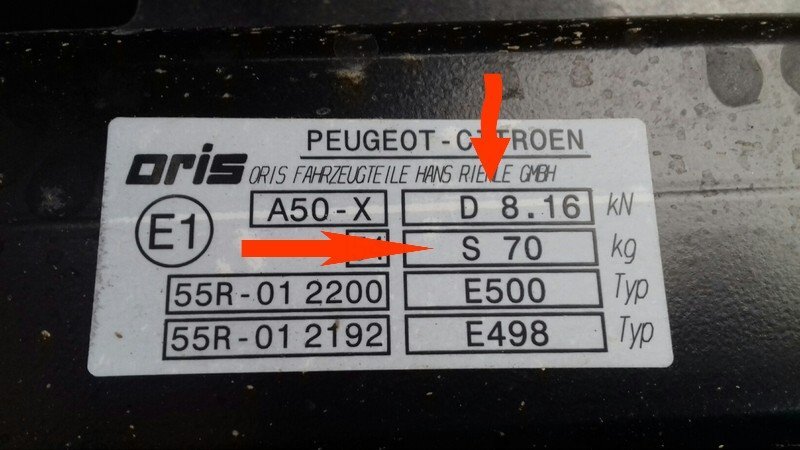

:hello: Penser à vérifier aussi le poids admissible sur l'attelage prévu par le constructeur du véhicule, c'est cette valeur qui fait foi
:flow: Dan.
Re: Les porte-vélos
Exact, si sur la plaque Eriba il est indiqué 100 kg en appui il faut regarder la plaque de l'attelage et si lui est inférieur c'est cette valeur qu'il faut prendre en compte, ici 70 kg
Re: Les porte-vélos
Généralement c'est 70 kilos.......sinon ça appuie fortement sur l'arrière de la voiture ;-)
Re: Les porte-vélos
70 kģs c'est pour les françaises, petits châssis, petits moteurs..... pour les allemandes c'est 90 à 100kgs ainsi que pour les asiatiques.
Re: Les porte-vélos
Les Comtois a écrit : dim. 7 juin 2020 15:41 70 kģs c'est pour les françaises, petits châssis, petits moteurs..... pour les allemandes c'est 90 à 100kgs ainsi que pour les asiatiques.
C'est surtout également une question d'amortissement ,les amortisseurs des voitures françaises sont beaucoup plus souples d'ou un excellent confort alors que le confort allemand........faut avoir l'habitude.... :hehe:

La règle du bon poids en flèche de la caravane :
Un poids en flèche correct correspond à environ 7 % du PTAC de la caravane quand celui-ci n'excède pas 1200 kg, et ne doit pas dépasser 5 % du PTAC quand la caravane est plus lourde.
Reste qu'il faut respecter le Maxi indiqué sur l'attelage ;)

Ddu01 a écrit : dim. 7 juin 2020 09:26 :hello: Penser à vérifier aussi le poids admissible sur l'attelage prévu par le constructeur du véhicule, c'est cette valeur qui fait foi
:flow: Dan.
75 kgs. Pas de soucis se sera fait.

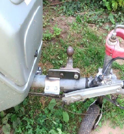

Bonjour ! j'ai une Triton Touring 430GT de 2009 et je suis confronté au problème de transport de 2 vélos électriques. Leurs poids et la forme des cadres font que je ne peux pas envisager de les suspendre en utilisant un porte vélo monté sur une boule. Du coup, j'espère pouvoir monter un porte vélo Thule type caravan superb short qui ressemble beaucoup à celui qui est monté sur votre caravane. J'aimerais savoir quelle est la profondeur utilisée par votre porte vélo . Ceci afin de savoir si ça risque d'interférer avec la commande de la roue jockey .
Merci beaucoup de votre réponse

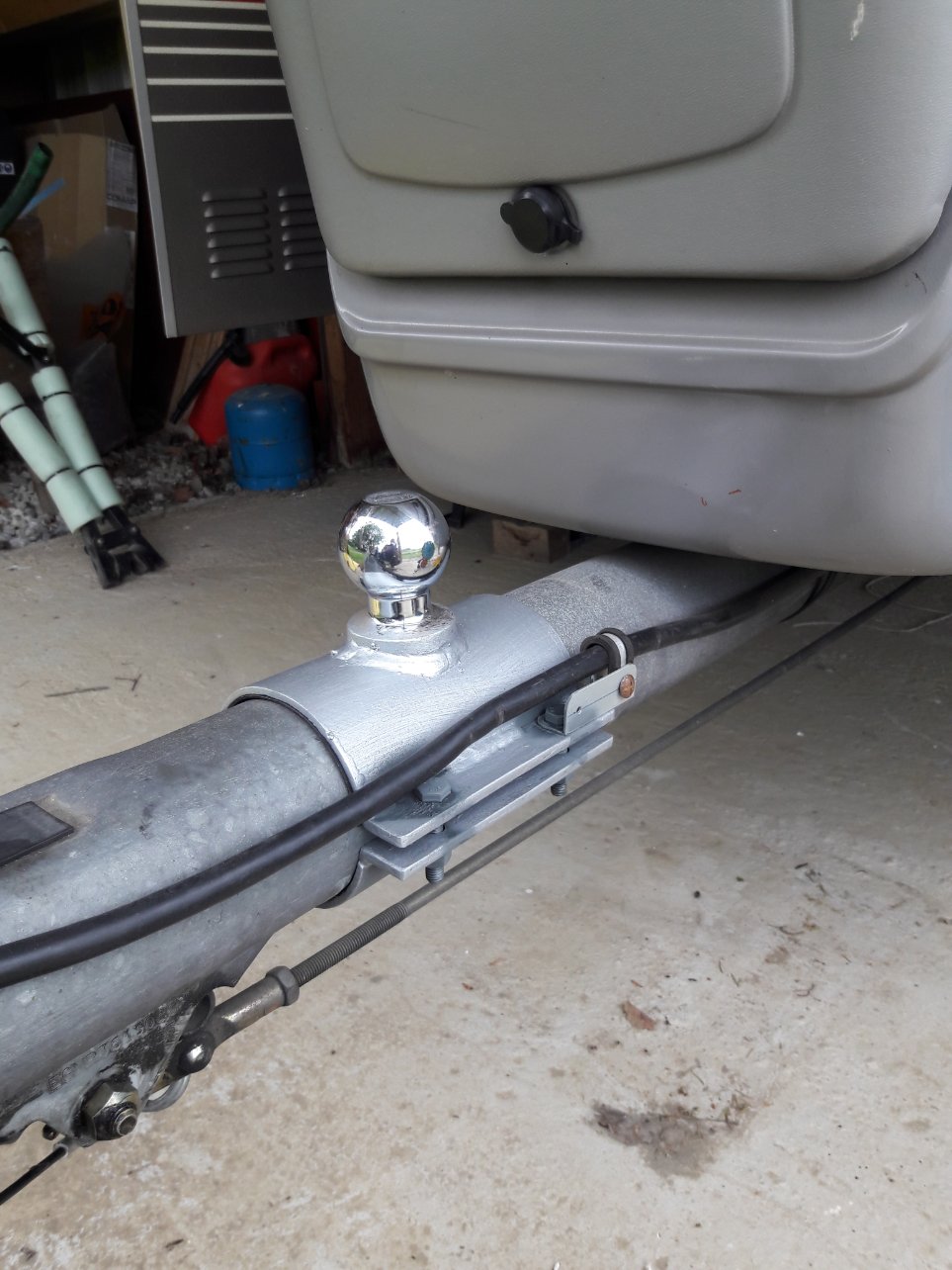

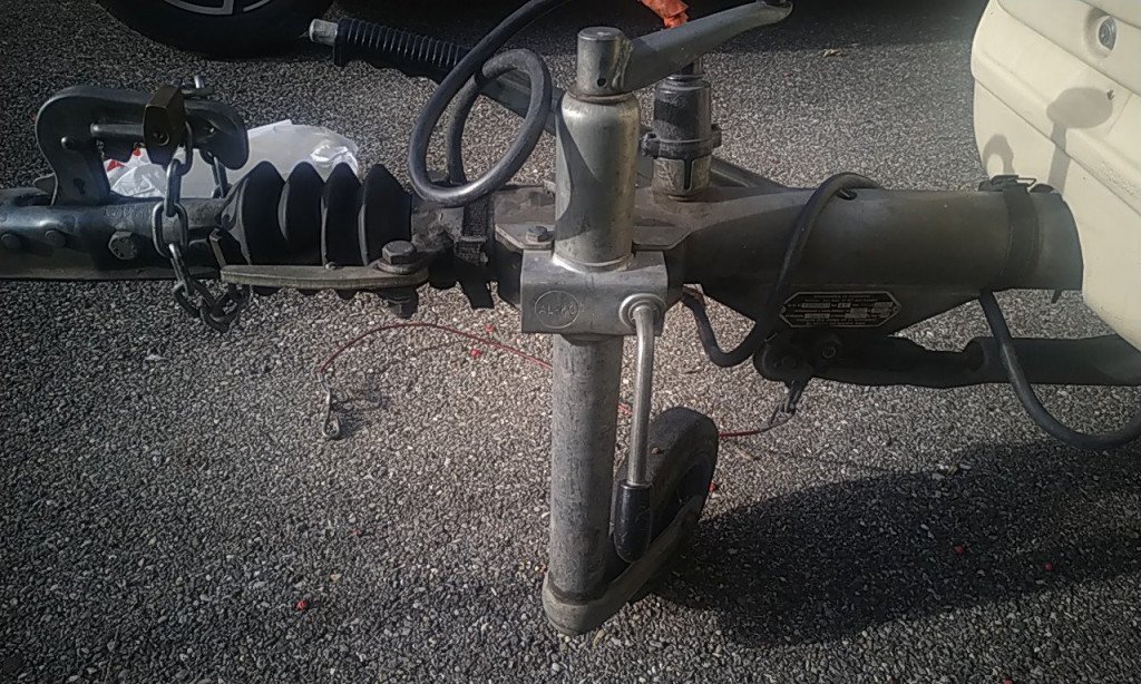

Après plusieurs mois de réflexion et ne trouvant pas mon bonheur sur le net ni chez les différents accessoiristes (timon 90mm rond) je me suis enfin décidé à fabriquer le mien.
Un poteau de récup coupé à la disqueuse
4 plats
une boule neuve (accessoiriste auto) :16€
Soudures chez un artisan : 20€
Dégraissage et peinture Hammerite
2 morceaux EPDM pour éviter le contact métal-métal
Il n'y à plus qu'à tester en condition de roulage avec 2 vélos.
Support peint
Support peint
Montage sur le timon
Porte vélo en place
Porte vélo en place
Porte vélo en place
Porte vélo en place
Eriba Triton BST 1991
Volvo XC60 2.4AWD 207cv
Re: Les porte-vélos
Juste une remarque pour éviter que la bride tourne par le poids et les vibrations, encoche la demie bride basse pour qu'elle se bloque dans la bride du frein à main sous le timon.

Re: Les porte-vélos
LANDERIBA a écrit : mer. 10 juin 2020 16:52 :hello:
Oui c'est vrai j'avais oublié.

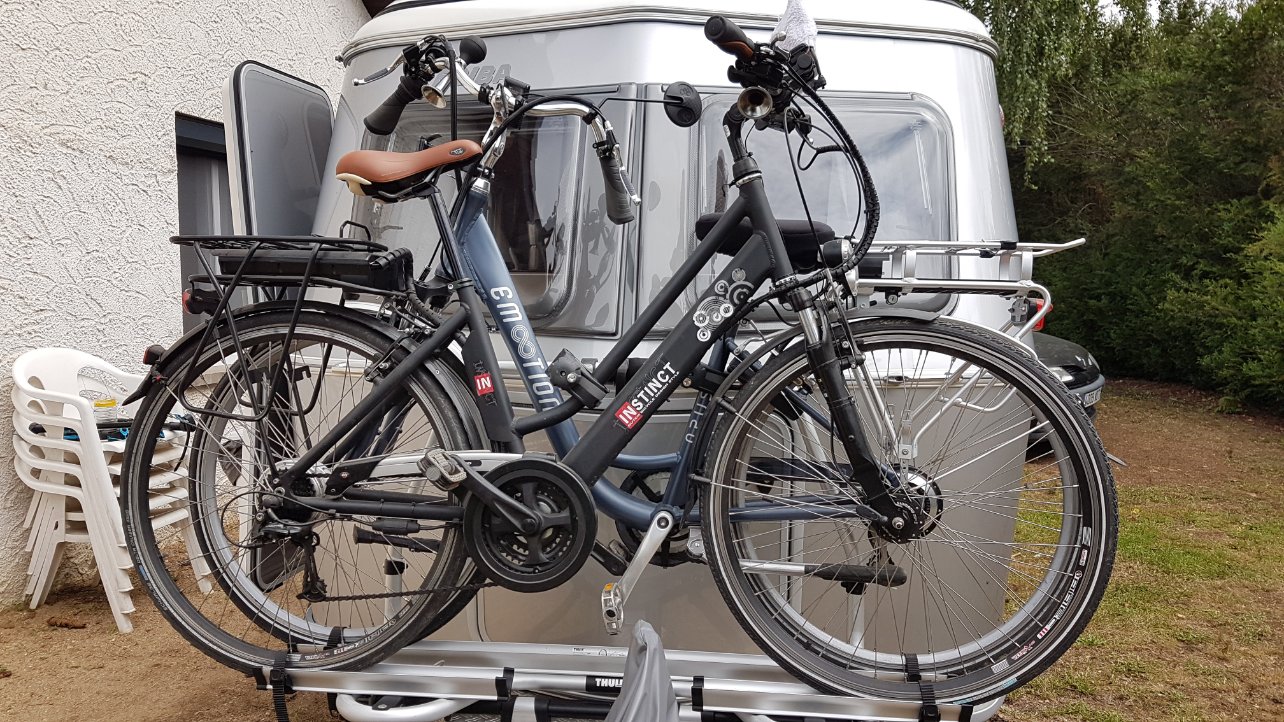

an71vin a écrit : ven. 3 janv. 2020 17:17 :o nous on a un thule pour 2 velos sur timon maxi 50 kgs. 1 rail 30 kgs l autre 20 kgs. Possibilite VAE.
Ce serait possible d'avoir le nom du modèle ?
Je vais chercher cet après-midi ma nouvelle 310 Silver ( :ghee: ) et je compte l'équiper de ce type de montage pour 2 VAE (pesant respectivement moins de 15kg et 23kg, sans les batteries).
Merci d'avance...
an71vin
Messages : 720
prénom : Annie et gerard
Re: Les porte-vélos
Message non lu par an71vin »
Davenull a écrit : mer. 26 août 2020 09:30
Merci d'avance...
: Photo : ca doit etre ca. Il est tres bien

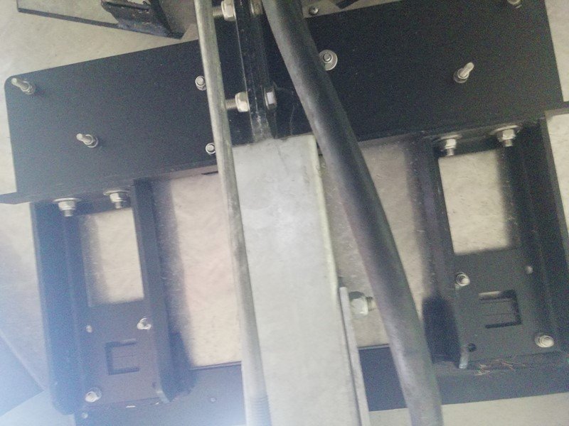

J'ai le même porte vélo sur une : eriba : 430 SE de 2015, mais en plus il faut se procurer le kit d'adaptation pour timon Eriba !!!!! :faché1:
KIT ADAPTATION PORTE VELO.jpg (85.63 Kio) Vu 55881 fois
Peut etre possibilité de rajouter un rail si velo standard. Mais pour emmener 6 velos... attention PTAC....et derriere : eriba : c'est pas trop conseille.Screenshot_20200103-160701_Photos.jpg

electronn2002 a écrit : mer. 10 juin 2020 16:35 Bonjour,
4 plats
electronn2002 (ou un autre habitant du forum): j'ai une question qui peut parait bête :flow: : lorsque les vélos sont montés sur le porte-vélo, comme faites-vous pour tirer le frein?
J'ai une familia de 1992, est-ce que le timon permet ce montage?
(... bon, il faut que je mette des photos de notre belle acquisition et des travaux que nous avons entrepris ... :))
Bonjour, vous l'avez eu où ce kit, je n'arrive pas à en trouver sur le net ? Il y a eu référence ?
Merci de votre réponse.
Cdlt
bodins
Messages : 109
Localisation : 44
Re: Les porte-vélos
Message non lu par bodins »
L'artisan indépendant qui m'a installé le porte vélo a eu mille difficultés pour trouver ce kit auprès de ces fournisseurs.
A priori Hymer verrouillerait la vente d’accessoires en distribuant majoritairement ces produits aux concessionnaires de la marque. Une pratique qui se généraliserait sur les produits allemands .!!!!!!!!!! :rougefaché: :faché2: :faché1:

an71vin
Messages : 720
Re: Les porte-vélos
Nos VAE sont larges, grands modeles haut et large, on tourne le guidon de celui côté cara et on enleve la pedale.

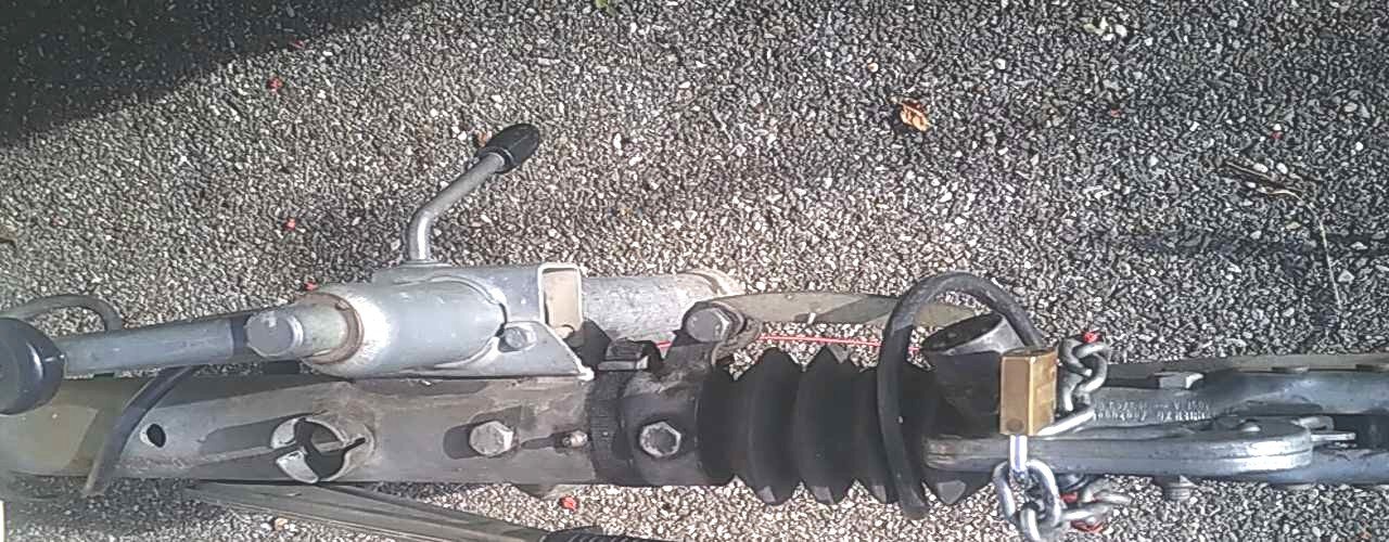

Bonjour à tous.
Récent proprio d'une Puck 1986 depuis 2 semaines, je suis newbie sur Fofo...
Tout d'abord infiniment MERCI à tous ceux qui ont permis, et qui vont vivre ce précieux forum d'échanges, ciment d'une communauté qui semble a priori, fort sympathique.
Ma première requête concerne les portes vélos. J'ai parcouru les 12 pages des 512 contributions... avant de me permettre un message.
J'ai pu voir les multiples variations qui ont pu être fait sur l'idée originale de boule d'attelage sur timon de Deblec (sauf erreur) et adapté par Binbin et tous les autres.
Mon souci est que sur mon Eriba Puck 1986, non seulement j'ai un timon rond,mais en plus ma fixation de roue jockey est soudée :-((((((
Voir 1er fichier.
Tout au long du fil "Porte-Vélos" du Forum j'ai pu lire et voir différentes solutions proposées par des géniaux...
2ème fichier.
Ma requête comment pouvoir installer un tel adaptateur et disposer d'une boule d'attelage pour poser un porte-vélo avant, sur le timon de notre Puck.
1) Je crois avoir lu (mais je ne retrouve plus le post) qu'un des passionnés disposait en stock de différents adaptateurs en plaque à visser (boulonné sur fixation Jockey) mais aussi pour timon rond... ;-) ==> Quelqu'un saurait-il qui, où ?
2) Sur le 2ème fichier j'ai repris différents adaptateurs pour timon rond. ==> Quelqu'un saurait-il vers qui s'adresser pour avoir un ou des plans? Pour en faire faire un (je n'ai le poste à souder ni peut être le savoir faire de soudure et de serrure, bien que bricoleur)... en supposant que je trouve quelqu'un dans notre voisinage...
3) Quelqu'un saurait-il où pouvoir commander un adaptateur" Binbin" pour timon rond... artisanal? J'aimerai si possible éviter de payer le prix fort en commandant l'adaptateur chez MOREVA... en supposant qu'il soit possible de pouvoir le commander en France ??? (et même si probablement je pourrais peut être le faire veni en Suisse). Je trouve les modèles "Binbin" souvent plus judicieux que le modèle "officiel" car il décale un peu le porte vélo pour éviter que les pédales frottent sur le coffre de la caravane.
Bon espérant ne pas vous avoir gavé...;-) Je jette ma bouteille à l'eau.
Bien à vous tous.
Marc
NB: Le newbie que je suis a évidemment bien d'autres demandes, mais une question après l'autre?
Timon rond
Timon rond
Support Binbin.jpg (83.88 Kio) Vu 55053 fois
Eriba Puck 1986 - Duster 2020 dci

Je complète pour les : Photo : , en utilisant l'hébergeur du forum, en bas de ton message à gauche "pièces jointes", puis "ajouter des fichiers". Comme ça elles ne risquent pas de disparaitre lors d'un nettoyage ou fermeture de l'hébergeur. De plus tu peux en charger plusieurs à la fois et même pas besoin de les réduire à 800 de large, elle est pas belle la vie :?:
Re: Les porte-vélos
Bonjour et bienvenue au cyclo randonneur :happy1:
En effet, je n'ai fait que copier Deblec avec une modif pour le support plat. Pour le rond j'ai copié notre (mon) ami Kokolo ex administrateur de l'ex fofo :drapeau-Esp:
Trouver un fer rond du diamètre de ta flèche ne sera pas facile, Pour faire celui de Marcel (boulhaya) moi j'avais une chute d'un ami serrurier, il n'en a plus.
Après si tu as un "copain" serrurier je veux bien te faire un croquis pour le faire faire avec du plat, la petite bête du bois a encore quelques neurones en action.

eribabinbin a écrit : mar. 20 oct. 2020 18:48 Bonjour et bienvenue au cyclo randonneur :happy1:
Bien reçu, je note cette recommandation, à fin de pérennité!

Re: Les porte-vélos
Bonjour Marc
Au vu de cette photo que tu viens de poster et sans voir la flèche pour de vrai, il m'est difficile de te faire un croquis, je m'explique, tu as le support bas du frein à main qui gène beaucoup, rien n'est impossible mais ?
D'autre eribiste avec Puck pourront peut-être t'aider :(
désolé, Benjamin.

:hello: Attention au poids en flèche autorisé sur la PUCK 1986
:flow: Danielle
