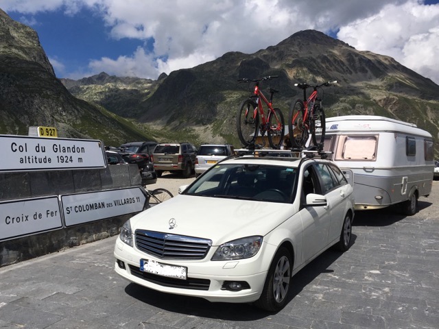

Bonsoir !
Alors oui, quelques questions...à des habitués..
Quelle pression des pneus pour un chargement moyen sur une durée de route assez longue,4 à 500 km sur la journée et sur autoroute ? (Nous ne disposons pas encore de tout notre temps pour voyager...)
J'ai senti un peu de tangage, par moment, lors de mon trajet, c'est ce qui motive ma question.
Merci !
Merci !
- 20160822_103357.jpg (191.6 Kio) Vu 31971 fois
Sur la photo j’aperçois un vélo ; comment est il transporté ? Si c'est un porte vélo arrière, ne cherche pas : supprime le et remplace le par un porte vélo sur timon (il y a un très long post consacré à ce sujet http://www.forumeribatouring.com/viewto ... f=31&t=213 lire tout le sujet)Thieriba2006 a écrit :Bonsoir !
Merci !
Les mouvements de tangage viennent d'un poids insuffisant à l'avant et d'une charge excessive à l’arrière.

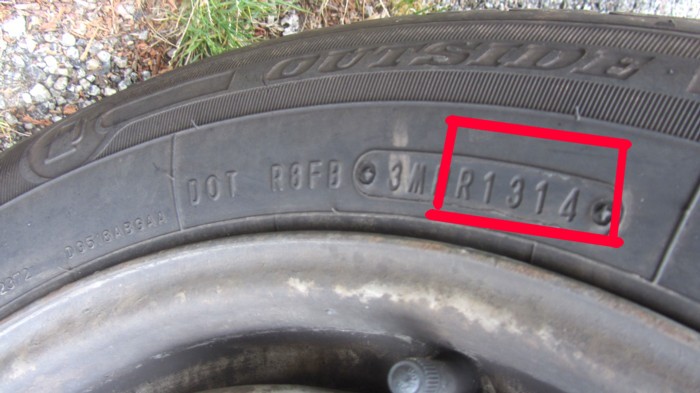

Pour les peuneus, regarde la dimension, donne nous là, (genre 185.75R14 91S), recherche le DOT, dans un ovale 4 chiffres, le deux premiers la semaine, les deux suivants l'année, si plus de 5 à 6 ans bons à changer même si pas usés !!!!
Ici 13ème semaine de 2014 Regarde aussi l'indice de charge, il doit être de plus de la moitié du PTAC (poids total en charge) de la caravane. (genre 185.75R14 91S) Indice 91 = 615 Kg/pneu
Une pression de l'ordre de 3.5 bars doit convenir si le pneu l'accepte, voir sur le flanc la pression maxi en PSI . 1 bar = environ 14.50 PSI, soit pour 3.5 bars 51 PSI
Préférer les pneus renforcés XL ou camionnette C, lettres incluses dans la dimension 185/75 R14C 102/100Q
En plus de la charge bien équilibrée, genre 70 kg sur la boule, il faut lors du dépassement d"un camion ne pas hésiter à s'en éloigner le plus possible et accélérer franchement lorsque que le nez de la voiture arrive au nez du camion pour tendre l'attelage et éviter que la pression latérale de l'air fasse mettre l'attelage en lacets.
Pour les vélos voir:

Bonjour !
Ca y est j'ai enfin fait le tour des indications sur les pneus !
Ce sont des 165/80 R13 83 T- continental contact-changés début août-
L'indice de charge correspond à 487 kg, X par 2 cela fait 974 kg et le PTAC de la demoiselle est de 850 kg, est-ce correct ?
Nous avons "droit" à 111kg de charge utile si je ne me trompe pas ( PTAC : 850 moins pds état de marche : 739)
ce qui signifie de ne pas trop charger la bête ?
En ce qui concerne la pression des pneus, le PSI est de 51- comme dans l'exemple que tu m'as donné, donc 3,5 bar maxi, nous pouvons donc mettre 3 bar par exemple ?
Merci !
Merci !
- Messages : 20718
L'indice des pneus est à mon gout un peu faible du fait que tu seras en surcharge et que les pneus caravane travaillent plus que sur une voiture du fait la suspension beaucoup plus dure et chauffent si pas assez gonflés.
Sur ma Familia je suis en 87 (545 kg/pneu) pour un PTAC de 750 kg que je dépasse largement...
Passe la belle sur une bascule et tu seras fixé
Je gonfle entre 3.2 et 3.5 Kg. Moins ils sont gonflés et plus ils chauffent !!!
