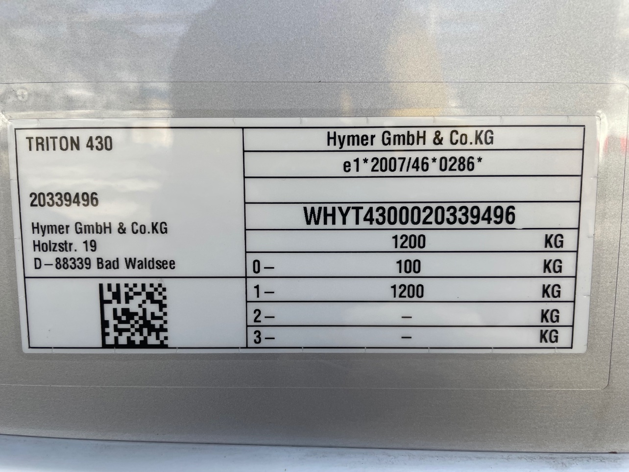

Et aussi, ça veut dire quoi E1 2007 ?
Car sur la carte grise il est inscrit 1ere mise en circulation en 2013.
Ca n'a peut être rien à voir.

ClaraetAdri a écrit : mar. 9 sept. 2025 08:41 Ah oui, pourquoi ?
Question de novice....

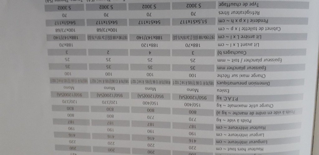

A cette époque de fabrication, à mon avis c'est une augmentation du PTAC (payante) à la base elle ne faisait pas ce PTAC.
Notre 530 troll sortait usine à 1100 kg de ptac, je n'ai pas les données sous le coude pour une triton, les amis te diront ;-)

ClaraetAdri a écrit : mar. 9 sept. 2025 08:43 Et aussi, ça veut dire quoi E1 2007 ?
Nous sommes les 5emes propriétaires de cette caravane, peut etre que les anciens propriétaires sont par là, si vous me lisez, merci ell est en super état ;-)
Ne t'inquiète pas elle est bien de 2013, quant à cette inscription, probablement une réf spécifique ERIBA de fabrication.
Bon je m'en vais mettre Désirée sur Chandelles ;-) Et tu vas demander pourquoi hi hi :hehe:

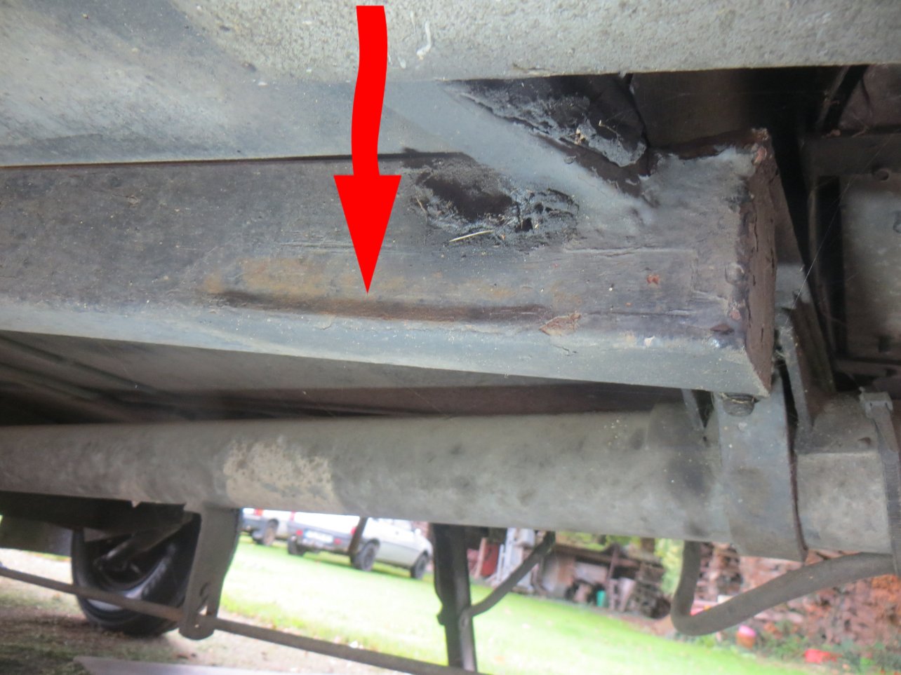

Ajouté à la liste, mais je pense qu'il y a une "couillette" dans le N°, qui devrait commencer par 430 et non par 403.....
Vérifie la frappe à froid qui se trouve sur un longeron rectangulaire, à l'avant droit environ sous le coffre et souvent avec un coup de peinture rouge, la frappe déforme le tube en creux.

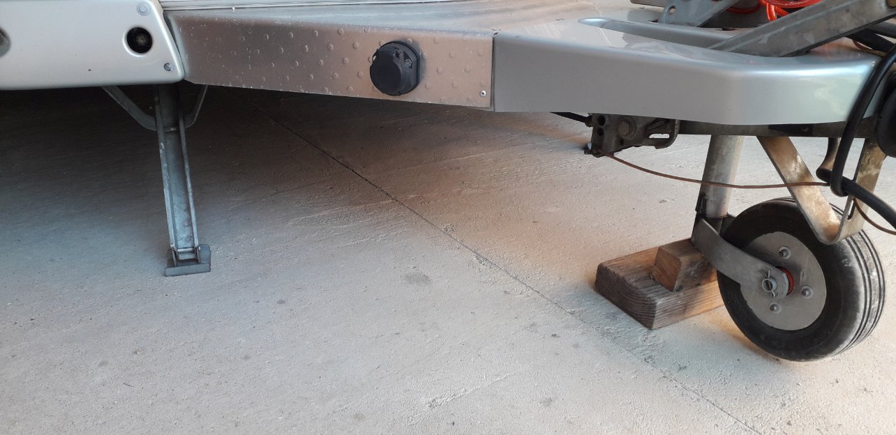

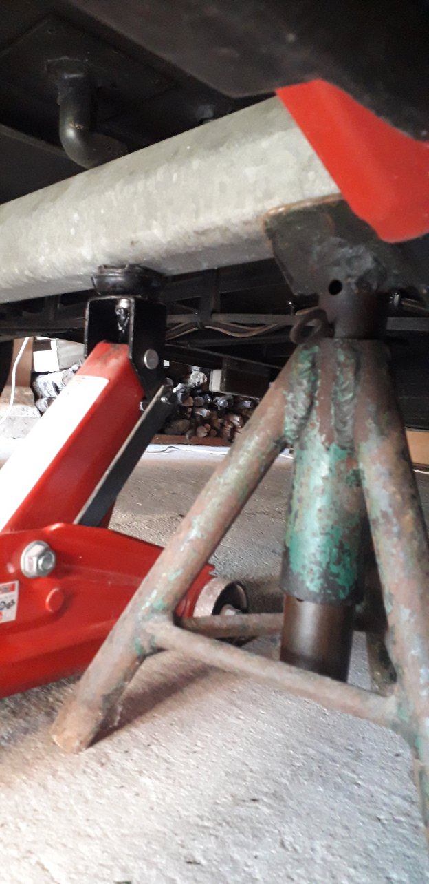

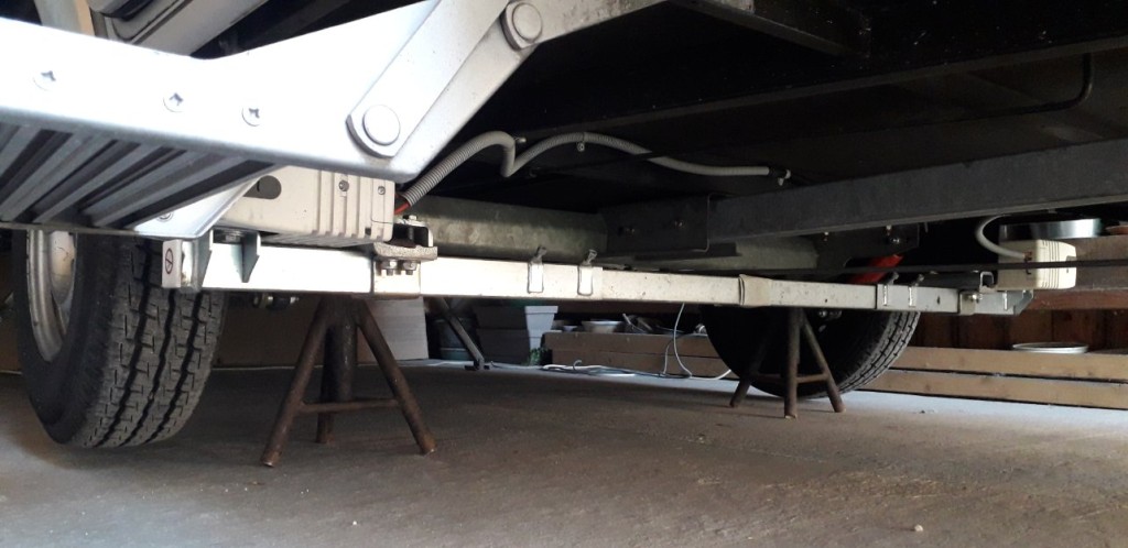

Coucou, surélever la caravane afin que les pneus ne touchent pas le sol et ne soient déformés par une prolongation hivernale....ou alors la déplacer régulièrement tous les 3 semaines afin de pas avoir la même empreinte au sol...

C'est vrai, il faut qu'on s'en occupe aussi...
Et du coup pendant tout l'hiver, elle reste sur ses 4 pieds et les 2 chandelles ?
ça n'abime pas les pieds ?
Merci !
Messages : 20730
Re: Galerie de nos plaques d'identification
C'est étudié pour !!!
Surtout que c'est uniquement pour ne pas qu'elle bascule lorsque l'on monte dedans !
Messages : 11962
En photo c'est mieux, tu lèves sous l'essieu jamais sous la structure, et tu mets tes chandelles sous l'essieu au plus près des roues.
ATTENTION TIRER LE FREIN À MAIN ET ABAISSER LES STABILISATEURS COTÉ LEVAVAGE PENDANT L'OPÉRATION. LEVER LES STABILISATEURS DU COTÉ OPPOSÉ DE ENV 5 CM.
ET vice-versa...
Messages : 11962
OUPS j'oubliais, une fois l'opération terminée, DESSERRE LE FREIN À MAIN.
Les garnitures de frein risquent de rester collées.
Messages : 11962
Opération terminée.
Sur chandelles, stabilisateurs abaissés, roue jockey hors sol, posée sur l'axe, frein à main abaissé.
Messages : 11962
Et tu vas demander comment est fixé le porte-vélos ? :]

Avez vous vérifié la frappe à froid du châssis ??? Car il n'y a jamais eu de caravane : eriba : de type 403, une erreur de frappe sur la plaque surement...à comparer avec la frappe.

eribabinbin a écrit : mar. 9 sept. 2025 08:30
ClaraetAdri a écrit : mar. 9 sept. 2025 08:11 Capture d’écran 2025-09-09 à 08.11.31.png
Et hop notre plaque !
Tu as de la chance, une triton avec un PTAC de 1200kg c'est top :super:

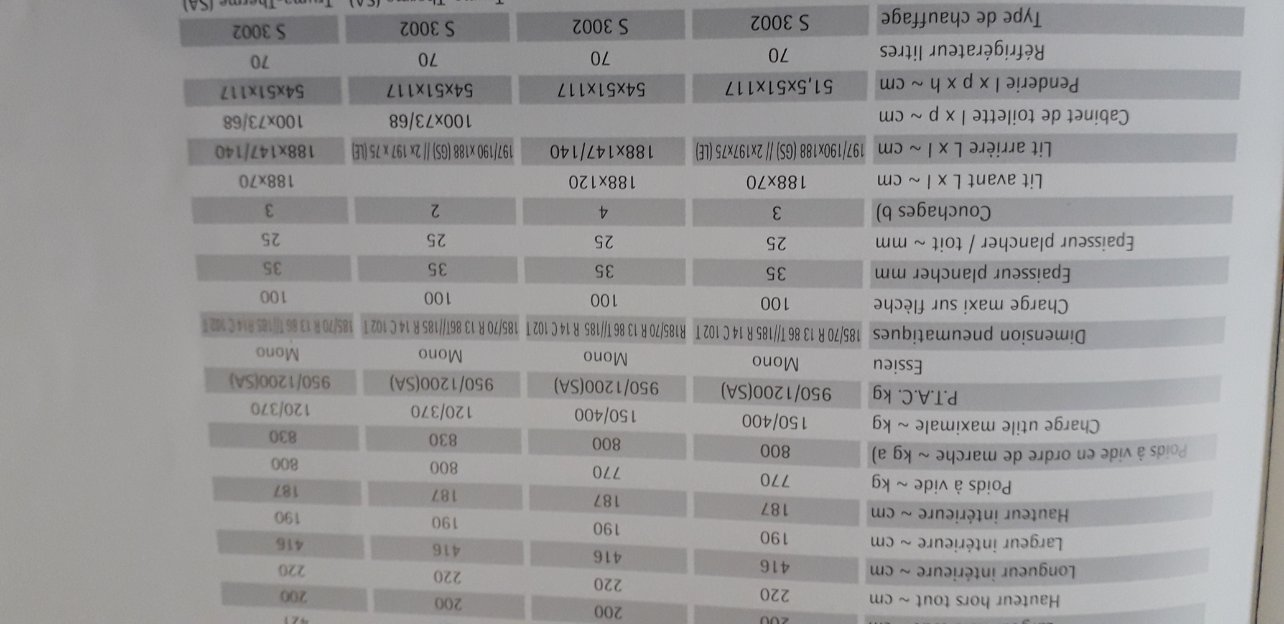

Clara Adrien
Je confirme, ptac de 1200kg c'est une option (sa)
A vide elle devait faire 830 kg, ce qui te ferais 370kg de charge.
Vérifiez sur la CG.

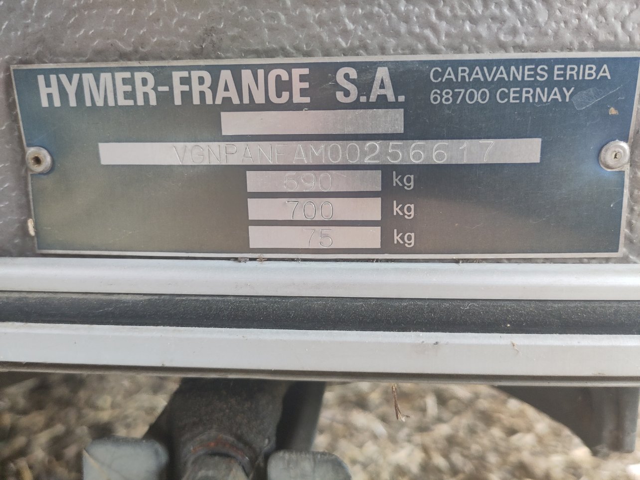

Voilà donc ma plaque, Familia de 93.
Messages : 20730

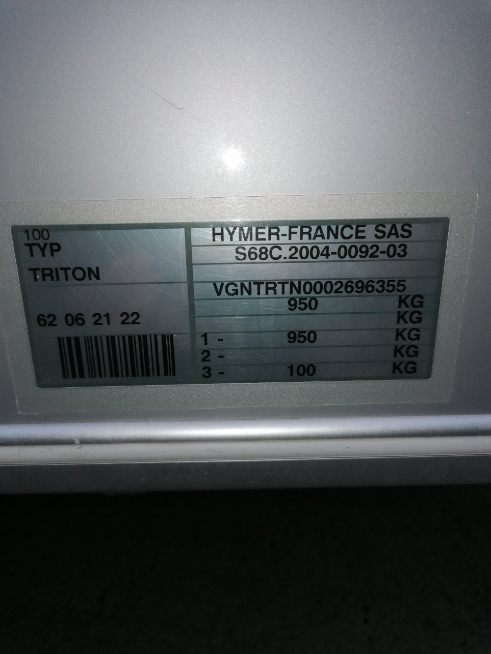

FIFI
Messages : 4
Enregistré le : sam. 13 sept. 2025 09:48
Modèle de caravane : Eriba Triton Touring 430 GT
prénom : PHILIPPE
Localisation : Aube
Message non lu par FIFI »
Elle est de 2006

Marà
Messages : 4
Enregistré le : mer. 10 sept. 2025 11:32
Modèle de caravane : Eriba Familia de 1993
prénom : Marie
Localisation : Ariège
Message non lu par Marà »
LANDERIBA a écrit : jeu. 11 sept. 2025 21:57 Ajoutée, quant à la date ???
La 1ère immat est du 07/06/1993.

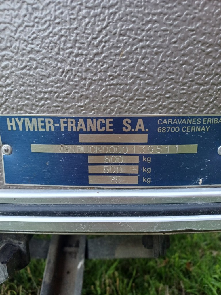

Voici la plaque de la mienne
Michel
Messages : 20730
Ajoutée .... mais ce N° correspond à une Puck de 1989 !! et non à une Familia de 1993 !!
D'ailleurs c'est écrit sur la plaque : PUCK 000139511

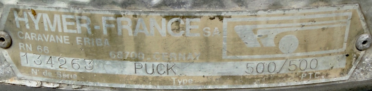

Voici la photo de la plaque de ma petite Puck (normalement datant de 1980)
Merci!

LANDERIBA a écrit : ven. 3 oct. 2025 09:59 Ajoutée (1978).
Ah! Belle découverte 🤩 merci!

Nouveau membre et novice en Eriba
Voici la plaque de mon Eriba triton 430 de 07/2022
Que définie la plaque précisément?
Messages : 20730

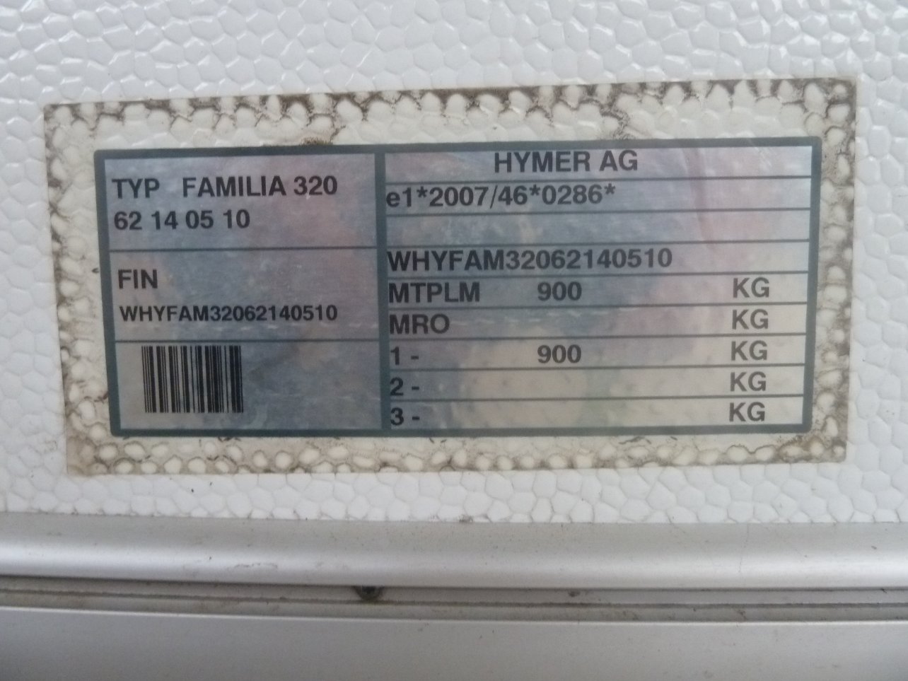

Salut tout le monde,
Voici la plaque de ma caravane Familia 320 GT, première mise en circulation 20/05/2014. :hello:
Daniel
