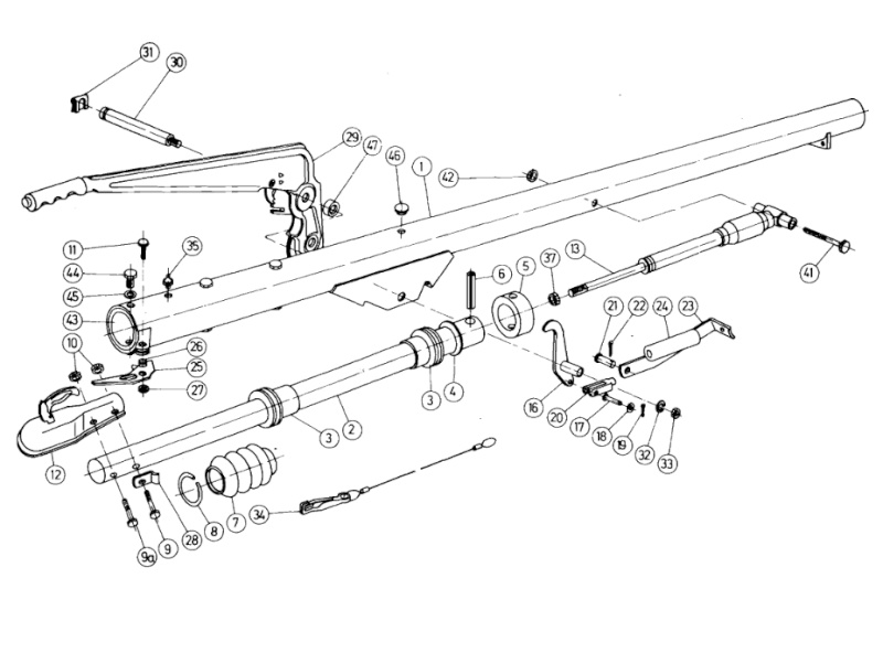

La photo du machin qui revient pas.
Re: Pan familia 1984 timon HS
Posté : mar. 2 oct. 2018 09:57
par trollmanndu59
Le graisseur se trouve juste sur le dessus à proximité de la roue jokey
On le voit bien ici, pièce N°35, c'est justement l'éclaté d'un 120SR
timon 120SR bis.jpg (79 Kio) Vu 36871 fois
timon 120SR bis, liste de pièces.jpg (131.61 Kio) Vu 36871 fois

trollmanndu59 a écrit : mar. 2 oct. 2018 09:57 Bonjour,
SLTS
Bonjour, Puis-je me permettre de revenir sur ce post...
Lors de ma dernière sortie avec notre Puck, j'ai observé des coups de patins sur la caravane... lors de décélérations fortes!
Les freins me semblent assez tendus et équilibrés (je les ai d'ailleurs ouverts et checkés pour résoudre un souci un déséquilibre de recul automatique pour lequel j'avais reçu de l'aide sur le forum... voir post que j'avais pour compte rendu)
A la lecture du forum, je soupçonne mon amortisseur que est devenu H.S.
L'attelage de notre Puck 1986 est de type ALKO 120SR/1 (A7). J'ai pu retrouver le post de Landeriba concernant le démontage/remplacement de l'amortisseur d'un Familia 75... Malheureusement ce n'est visiblement pas le même attelage que notre Puck... qui malgré l'éclaté, ici disponible, il me semble plus compliqué pour les changements démontage de l'amortisseur... ;-(
Quelqu'un aurait-il des recommandations pour cette opération?
Fait-il sortir toute la ligne du piston jusqu'à la fixation de l'amortisseur sous le coffre?
Cela nécessite-t-il le démontage complet du système de revoi sur les freins...?
Sur le présent post on parle de double effet mémoire sur le montage 120SR, kézaco? Une Doc existe-t-il la dessus?
Enfin s'il y a des bêtises à éviter ou s'il y a des combines à savoir pour le démontage ou remontage, pourrais-je les savoir avant de me lancer... ;-)
Merci pour le retour, si possible...
Salutations de la Yaute.

Ton bonheur doit être là :
viewtopic.php?f=32&t=195

J'avais les mêmes soucis à l'automne dernier.
Cet hiver j'ai commandé l'amortisseur de timon et le soufflet
Pas question de me lancer seul dans pareille opération
Papitou44, eribiste et président des Amis d'Eriba avère être un proche voisin il s'est proposé de m'aider, l'ayant lui même déjà fait.
Rdv pris chez moi, la caisse à outils, les cartons pour éviter de tout salir.
La brochure, le plan éclaté de l'attelage.
Et on commence l opération, démontage de l'AKS 1300 et introduction du petit axe pour éviter la future galère au remontage.
Puis soudain tout bloqué ! pas moyen de sortir le fameux amortisseur, investigation en tout genre pendant 1h30 à 2 heures, on a fini par déceler un contre écrou :faché1: inaccessible par les voies classiques, bilan faut démonter toute la partie avant du timon, tout le système de frein y compris
Une fois cela fait nous pouvons desserrer le contre écrou et la procédure normale s'enclenche, au remontage pas remis le contre écrou vu qu'avec la grosse rondelle d'origine, le boulon n'était pas assez long avec l'amortisseur neuf en place.
Un peu galère pour replacer le système des freins, heureusement Google proposes des photos sans oublier le nettoyage complet de toutes les pièces, pour l'élimination de toute la vieille graisse.
Puis graissage comme préconisé, je ne connaissais pas le troisième graisseur celui du frein.
Depuis j'ai testé, c'est beaucoup mieux, 90% des à-coup ont disparus.
Un conseil à 2 c'est mieux :taré1: je me suis senti moins seul :-/ dans la galère du contre écrou.
Jfl :happy1:
Pas de photos on avait d'autres chats à fouetter, les mains dans le cambouis et les neurones en ébullition.
Avantage Papitou44 ne s'énerve jamais
Sa devise : tout ce qui se démonte se remonte, oui bah ce n'est pas si simple que cela sur le terrain.
Après coup il m'a avoue avoir un peu flippé sur ce coup là 3h30 à minima pour 1 heure prétendue.
Heureusement que nous :ange: les retraités nous avons du temps sauf que c'était le vendredi après midi et le lundi à l'aube, départ programmé...

forumeribatouring a écrit : dim. 4 juil. 2021 16:03 Bonjour,
https://forumeribatouring.com/viewtopic.php?f=32&t=195
Bonjour et Merci pour la réponse... Il me semble que je suis concerné par l'éclaté timons droit 120SR et 200SR... Où je retrouve la fixation d’amortisseur tout derrière sous le coffre... :)
La question est de savoir s'il y a un moyen de ne pas démonter TOUT ce qu'il y a dans le timon (supposant y arriver) ?
Si vous avez une combine... je serai TRÈS intéressé.

Oui en effet, je retrouve l'éclaté du montage ALKO 120 SR... Merci.
Reste à savoir s'il y a des astuces ou des pièges qu'il serait judicieux de savoir avant de commencer...
Il y a notamment le commentaire de Lucien79: "Puis soudain tout bloqué ! pas moyen de sortir le fameux amortisseur, investigation en tout genre pendant 1h30 à 2 heures, on a fini par déceler un contre écrou :faché1: inaccessible par les voies classiques, bilan faut démonter toute la partie avant du timon, tout le système de frein y compris "
Dans l'éclaté 120SR je ne vois pas où pourrait se trouver ce contre écrou... à ne pas rater!

En tant qu'ancien dessinateur industriel en mécanique, je regarde de plus près l'éclaté de ton timon et l'explication du montage que je pense être possible est (compte tenu du manque d'échelle fiable du croquis):
La goupille 6 solidarise le coulisseau 2 avec la bague 5. Cette bague doit être borgne et filetée pour recevoir le bout du vérin 13 et son contre écrou 37.
En aucun cas la goupille ne doit être en contact avec le fut du timon puisque le but du coulisseau est de coulisser lors des freinages.
La bague doit avoir un diamètre extérieur légèrement inférieur au diamètre extérieur des paliers 3.
Donc l'ensemble coulisseau/vérin doit pouvoir sortir par l'avant sans avoir à chasser la goupille dans le fut du timon, en ayant ôté la vis 41 et son écrou 42 à l'AR du timon.
Pour l'instant je ne vois pas d'autre explication au montage.
PS : je confirme, une goupille mécanindus est impossible à percer, c'est le forêt que se détruit.......
Et je note que le soufflet est écrasé au maximum, as tu tiré sur le coulisseau ???

LANDERIBA a écrit : mar. 27 juil. 2021 09:54 :hello:

J'ai récemment remplacé le vérin de timon sur l'Eriba TRITON de 94 de mes enfants.
Un plan de conception,
Aucune gravure sur la plaque de timon permettant d'identifier le vérin avant démontage.
Une heure de démontage, le temps de tout repérer
Relevé des références inscrites sur le timon
Recherche sur Google.
Dans mon cas les côtes correspondaient une des références trouvées sur internet.
Commande chez Code Remorque.
Remontage 1/2 heure.
Re: Pan Familia 1984 timon HS

Bonjour, comme mon amortisseur de timon à l'air mort suite à un accident (blocage de la voiture qui aurait entraîné un écrasement trop fort de l'amortisseur?) je voudrais changer le dit amorto car je ne peux pas rouler dans l'état sans que ça claque au démarrage et au ralentissement puis faire réviser les freins par un professionnel.
J' ai démonté et buté sur LA GOUPILLE ! :faché2: :pleur4:
1 Le diamètre de la partie qui dépasse sous le fût semble plus gros que la goupille aperçue en haut. Tu confirmes ?
2 Tu expliques que tu as commencé en frappant par le dessous avec une tige de 12x150. 12 c'est le diamètre de la goupille la plus grosse ? on ne chasse pas pas la plus petite d'abord ?
3 au démontage, que deviennent les coussinets (3)et l'amortisseur (4) ? et comment tiennent-ils en place sur le fût une fois remonté ?
4 on en profite pour les changer ?
5 le palier à glissement (43) peut-il être changé ? il se démonte comment ?
J'ai numéroté les questions pour simplifier les réponses que j'espère obtenir car des mécanos qui connaissent ces vielles caravanes ne courent pas les rues. Le forum doit être la seule solution mais la lecture de différents posts me laisse un peu d'espoir.... :( :gene2:
