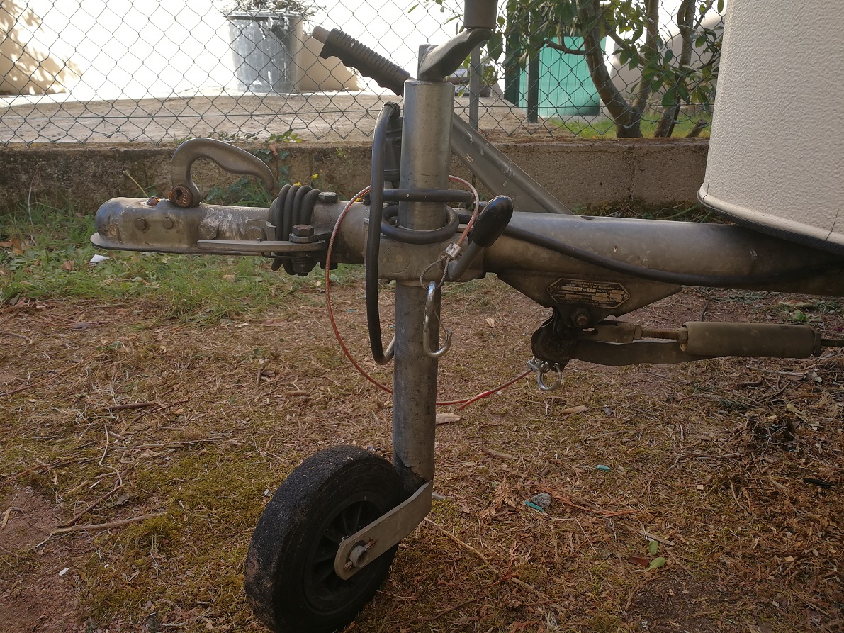

La photo du machin qui revient pas.

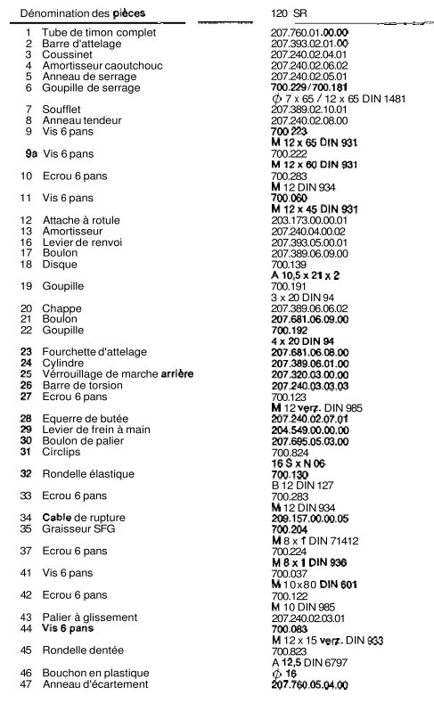

trollmanndu59
Messages : 188
prénom : Laurent
Re: Pan familia 1984 timon HS

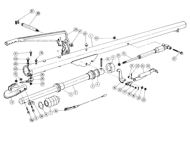

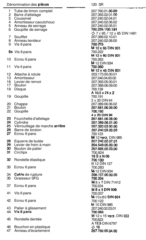

Le graisseur se trouve juste sur le dessus à proximité de la roue jokey
On le voit bien ici, pièce N°35, c'est justement l'éclaté d'un 120SR
timon 120SR bis.jpg (79 Kio) Vu 36166 fois
timon 120SR bis, liste de pièces.jpg (131.61 Kio) Vu 36166 fois

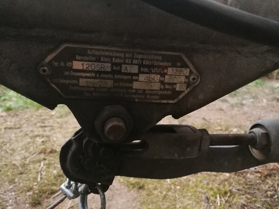

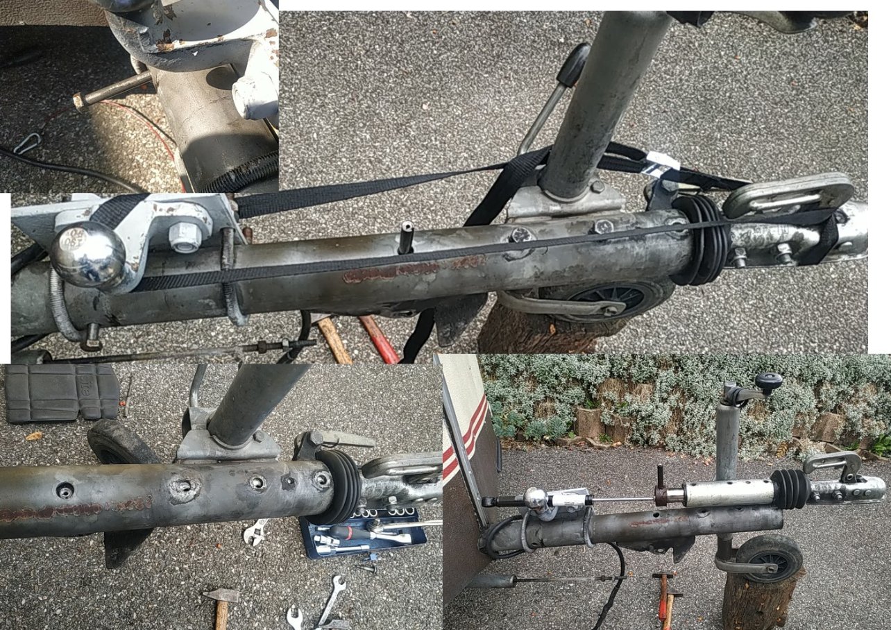

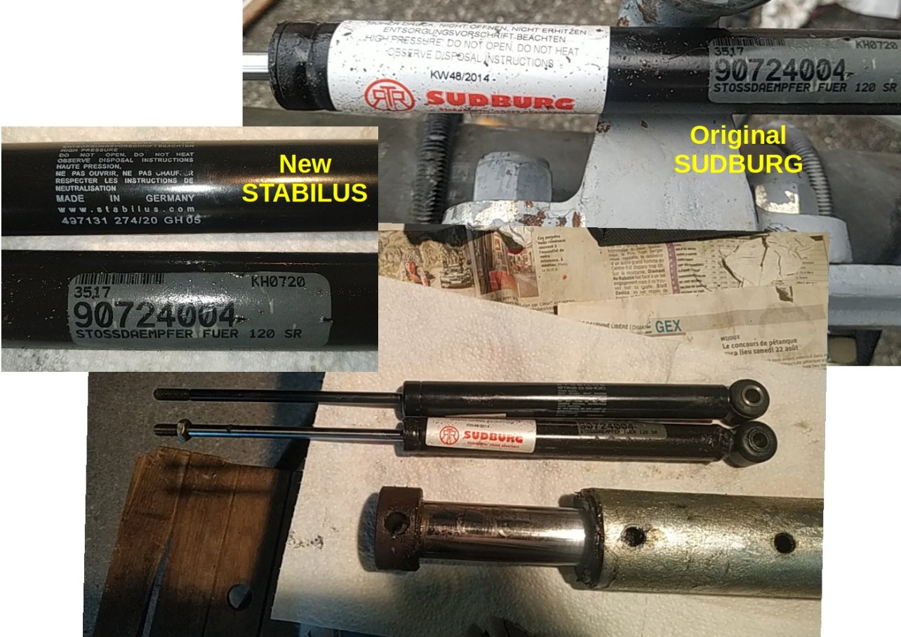

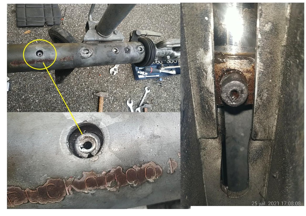

Bonjour, Puis-je me permettre de revenir sur ce post...
Lors de ma dernière sortie avec notre Puck, j'ai observé des coups de patins sur la caravane... lors de décélérations fortes!
Les freins me semblent assez tendus et équilibrés (je les ai d'ailleurs ouverts et checkés pour résoudre un souci un déséquilibre de recul automatique pour lequel j'avais reçu de l'aide sur le forum... voir post que j'avais pour compte rendu)
A la lecture du forum, je soupçonne mon amortisseur que est devenu H.S.
L'attelage de notre Puck 1986 est de type ALKO 120SR/1 (A7). J'ai pu retrouver le post de Landeriba concernant le démontage/remplacement de l'amortisseur d'un Familia 75... Malheureusement ce n'est visiblement pas le même attelage que notre Puck... qui malgré l'éclaté, ici disponible, il me semble plus compliqué pour les changements démontage de l'amortisseur... ;-(
Quelqu'un aurait-il des recommandations pour cette opération?
Fait-il sortir toute la ligne du piston jusqu'à la fixation de l'amortisseur sous le coffre?
Cela nécessite-t-il le démontage complet du système de revoi sur les freins...?
Sur le présent post on parle de double effet mémoire sur le montage 120SR, kézaco? Une Doc existe-t-il la dessus?
Enfin s'il y a des bêtises à éviter ou s'il y a des combines à savoir pour le démontage ou remontage, pourrais-je les savoir avant de me lancer... ;-)
Merci pour le retour, si possible...
Salutations de la Yaute.
Marc

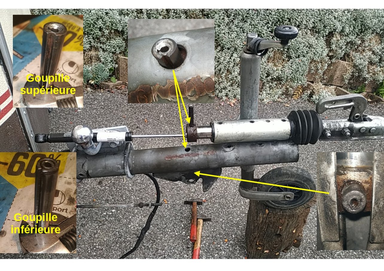

J'avais les mêmes soucis à l'automne dernier.
Cet hiver j'ai commandé l'amortisseur de timon et le soufflet
Pas question de me lancer seul dans pareille opération
Papitou44, eribiste et président des Amis d'Eriba avère être un proche voisin il s'est proposé de m'aider, l'ayant lui même déjà fait.
Rdv pris chez moi, la caisse à outils, les cartons pour éviter de tout salir.
La brochure, le plan éclaté de l'attelage.
Et on commence l opération, démontage de l'AKS 1300 et introduction du petit axe pour éviter la future galère au remontage.
Puis soudain tout bloqué ! pas moyen de sortir le fameux amortisseur, investigation en tout genre pendant 1h30 à 2 heures, on a fini par déceler un contre écrou :faché1: inaccessible par les voies classiques, bilan faut démonter toute la partie avant du timon, tout le système de frein y compris
Une fois cela fait nous pouvons desserrer le contre écrou et la procédure normale s'enclenche, au remontage pas remis le contre écrou vu qu'avec la grosse rondelle d'origine, le boulon n'était pas assez long avec l'amortisseur neuf en place.
Un peu galère pour replacer le système des freins, heureusement Google proposes des photos sans oublier le nettoyage complet de toutes les pièces, pour l'élimination de toute la vieille graisse.
Puis graissage comme préconisé, je ne connaissais pas le troisième graisseur celui du frein.
Depuis j'ai testé, c'est beaucoup mieux, 90% des à-coup ont disparus.
Un conseil à 2 c'est mieux :taré1: je me suis senti moins seul :-/ dans la galère du contre écrou.
Jfl :happy1:
Pas de photos on avait d'autres chats à fouetter, les mains dans le cambouis et les neurones en ébullition.
Avantage Papitou44 ne s'énerve jamais
Sa devise : tout ce qui se démonte se remonte, oui bah ce n'est pas si simple que cela sur le terrain.
Après coup il m'a avoue avoir un peu flippé sur ce coup là 3h30 à minima pour 1 heure prétendue.
Heureusement que nous :ange: les retraités nous avons du temps sauf que c'était le vendredi après midi et le lundi à l'aube, départ programmé...

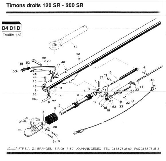

Après tu as aussi la possibilité de le faire faire, c'est ce que nous avons fait sur la notre en allant à Cernay, grosse révision des 20 ans, inclus les deux amortisseurs, l'amortisseur de timon, le soufflet...
Messages : 6638
J'avais fait un tuto de changement d'amortisseur pour la SuperPuck. Et en effet il faut démonter le devant du timon ;-)

Bonjour et Merci pour la réponse... Il me semble que je suis concerné par l'éclaté timons droit 120SR et 200SR... Où je retrouve la fixation d’amortisseur tout derrière sous le coffre... :)
La question est de savoir s'il y a un moyen de ne pas démonter TOUT ce qu'il y a dans le timon (supposant y arriver) ?
Si vous avez une combine... je serai TRÈS intéressé.
Bien cordialement.
Salutations de la Yaute Marc.

Oui en effet, je retrouve l'éclaté du montage ALKO 120 SR... Merci.
Reste à savoir s'il y a des astuces ou des pièges qu'il serait judicieux de savoir avant de commencer...
Il y a notamment le commentaire de Lucien79: "Puis soudain tout bloqué ! pas moyen de sortir le fameux amortisseur, investigation en tout genre pendant 1h30 à 2 heures, on a fini par déceler un contre écrou :faché1: inaccessible par les voies classiques, bilan faut démonter toute la partie avant du timon, tout le système de frein y compris "
Dans l'éclaté 120SR je ne vois pas où pourrait se trouver ce contre écrou... à ne pas rater!
Je vais demander sur son post...
Merci du message,
Bien cordialement. Marc
Eriba Puck 1986 - Duster 2020 dci

Merci de long retour... Merci du message personnel avec ce contre-écrou à ne pas rater, la petite cale pour le démontage de la tête d attelage selon selon ton conseil de LandEriba...
Enfin les tutos évoqués (Comtois ou LandEriba) ne me semblent pas ceux du montage ALKO 120SR de ma Puck 1986... Ce montage a l'amortisseur tout à l'arrière du timon, fixé avec un M10 transversal horizontal sous le coffre, derrière le levier de renvoi de la tige de frein...
Je joins les fichiers collectés ici(Merci) ou ailleurs je ne sais plus.
S'il est possible d'avoir plus de conseils... avec plaisir.
J''ai bien lu ta galère... et je n'ai pas le chance d'être assisté par Papitou44 et même si comme lui je pourrais avoir pour devise dans la bricole: Tout ce qui se démonte se remonte.
Bien que j'aie l'éclaté, je ne sens pas encore la chose, et surtout, je n'y vois pas le pourquoi des soucis que tu as eu, ni n'y retrouve les éventuels conseils / combines (cale Landeriba)
Si vous pouvez trouver le temps, au plaisir de vos conseils, astuces et recommandations.
Bien cordialement.
Marc
Eclaté ALKO 120SR
Eclaté ALKO 120SR
Eclaté_ timon eriba.jpg (57.48 Kio) Vu 27047 fois
Nomenclature ALKO 120SR
timon 120SR bis, liste de pièces Forum.jpg (82.55 Kio) Vu 27047 fois

Bonsoir à tous, et MERCI Jean-Paul...
Je me suis lancé... Je suis bloqué sur la goupille (voir photos) ... j'ai commencé à vouloir la chasser par le haut et par le bas (vis M10)... sans trop insister de peur de d'abîmer... Sans succès, rien ne bouge.
Je pense qu'une fois la goupille sautée, je pourrais aller au bout... sans autre!
J'ai l'impression que cette goupille est constituée de deux goupilles fendues coaxiales... je me suis dit qu'il fallait peut être chasser d'abord celle du centre puis chasser celle externe.
J'ai fraisé au centre avec une mèche de 8mm, essayé de chasser avec une vis de 6... sans succès!
Je n'ai pas essayé de la chasser à la massette comme un bourrin et tout abîmer...
Est ce que quelqu'un à un conseil pour chasser/démonter cette goupille pour que j'en termine ?
Merci pour le temps consacré.
Bien cordialement.
Marc
TimonALKO121SRPucke1986_Goupille
Messages : 20719
Il est possible d'améliorer la résistance au cisaillement d'une goupille élastique "Mécanindus" en insérant une goupille de petit diamètre dans celle d'un plus grand diamètre. Pour cela il faut toujours insérer la goupille du plus grand diamètre avant celle de petit diamètre, et les fentes distantes de 90° à 180°..
Ces goupilles sont en acier à ressort et si tu es arrivé à la percer sans abimer/casser le forêt tu es un as !!!
Il existe des chasse goupilles de différents diamètres te permettant de pousser sur les goupilles, c'est étudié pour !!!! Du dégrippant et de l'huile ne peut qu'aider à la dépose.

Bonjour Jean-Pierre. Merci du reply.
Tout d'abord NON, Je ne suis pas un as, car j'ai n'ai rien percé pour l'instant. j'ai juste écrit "J'ai fraisé au centre" je crois que le terme serait plutôt chanfreiné la goupille intérieure (7-8mm) pour essayer de nous pousser/chasser celle-ci (plus petite) plutôt que la grosse en chassant les deux goupilles ensemble.
La lumière de 2-3mm qui traverse de part en part (photo et vérification) n'est pas de mon fait, mais c'est bien une lumière de la petite goupille à l'intérieur de la grosse (car le montage est bien comme tu le dis avec 2 goupilles élastiques...).
Ce que je ne comprends pas, c'est pourquoi en dessus on voit bien les 2 goupilles coaxiales, mais que dessous ne semble pas voir ces 2 goupilles, mais un bout/doigt/ergot/cylindre percé au centre...
Puis je les questions suivantes:
- L'ensemble double goupilles "Mecanindus" traverse-t-il selon de part en part? O/N?
- Si Oui, peut-on indifféremment la chasser depuis le Haut ou depuis le Bas?
- On peut observer (photo) que coté supérieur des goupilles sont déformées/aplaties... ce qui n'est pas le cas coté inférieur. Aurait-on donc intérêt à chasser par le dessous non déformé?
- N'ayant jamais croisé ce genre de montage mécanique... en trouvant un chasse goupille compatible, travaille-t-on au marteau de mécanicien/à la massette de maçon, ou la masse?
- Pour sortir cette double goupille, y aurait-il lieu de la pousser (depuis le bas) avec un extracteur (Roulement ou multi-usages) et ainsi avoir suffisamment de force?
Pour ce qui du dégrippant/huile... j'en ai mis et en mettrais, mais ces éléments ne semblent pas du tout grippés et paraissent plutôt gras...
Merci d'avoir pris le temps de lire... et de peut être donner des réponses.
Bien à vous tous.
Marc
T'es t'il possible de nous mettre une photo du dessous ?
Messages : 20719
Il est préférable de les pousser par le coté qui n'est pas déformé, chacune à son tour, en commençant par celle du centre, mais il est sûr que la chasse sera plus aisée au dessus du timon...
L'outil adapté à chaque diamètre de goupille est en acier très dur, au moins autant que les goupilles.
En v'la une série de 2 à 10 mm de diamètre:
Marteau ou massette vont bien. La puissance du coup est fonction du diamètre de la goupille et surtout du chasse !!! :mrgreen:
Une : Photo : de dessous serait bien venue, n'est ce pas Michel !!!
Message non lu par Goblune »
vieux.lion a écrit : lun. 26 juil. 2021 18:04 T'es t'il possible de nous mettre une photo du dessous ?
Bonjour VieuxLion...
Sur la photo la partie droite était la vue de dessous de la goupille :)
Mais bon je vais tacher d'en refaire une mieux si possible...
Merci du reply.
Marc
LANDERIBA a écrit : lun. 26 juil. 2021 19:07 :hello:
Merci Jean-Pierre du Reply.
Je comprends donc que tu supposes que la goupille est traversante...
Je vais tacher de faire aujourd'hui une meilleure photo de dessous ...
Je vais tacher de commencer à l'attaquer par le dessous... coté non déformé... comme recommandé!
J'ai trouvé des chasses goupilles ad'hoc!
Je rendrais compte... ;-)
Tout de même une question: Supposant que je parviennes à démonter cette double goupille "proprement", faut-il la changer par une neuve ou la recycler...? Et si je n'y parviens pas proprement (et perçage s'avère seule solution), un recommandation pour trouver cela... ;-)
Bien à vous tous.
Marc.
NB: Je vais aussi tacher de trouver des chaussure de Sécurité ParkSide... peut être cela me donnera un peu de réussite "bricole"... :hehe:

Changement de goupille obligatoire par une neuve
Pour, le perçage impossible car bien trop dure

En tant qu'ancien dessinateur industriel en mécanique, je regarde de plus près l'éclaté de ton timon et l'explication du montage que je pense être possible est (compte tenu du manque d'échelle fiable du croquis):
La goupille 6 solidarise le coulisseau 2 avec la bague 5. Cette bague doit être borgne et filetée pour recevoir le bout du vérin 13 et son contre écrou 37.
En aucun cas la goupille ne doit être en contact avec le fut du timon puisque le but du coulisseau est de coulisser lors des freinages.
La bague doit avoir un diamètre extérieur légèrement inférieur au diamètre extérieur des paliers 3.
Donc l'ensemble coulisseau/vérin doit pouvoir sortir par l'avant sans avoir à chasser la goupille dans le fut du timon, en ayant ôté la vis 41 et son écrou 42 à l'AR du timon.
Pour l'instant je ne vois pas d'autre explication au montage.
PS : je confirme, une goupille mécanindus est impossible à percer, c'est le forêt que se détruit.......
Et je note que le soufflet est écrasé au maximum, as tu tiré sur le coulisseau ???

Au bout du compte, opération terminée.
Voir les photos... A toute fin utile, je rends compte pour d'autres et remercier du temps consacré.
CHANGEMENT AMORTISSEUR DE FREIN sur attelage ALKO 120SR de PUCK 1986
Démontage:
1) les 6 boulons fixant les coulisses sur le timon
2) le boulon/écrou qui fixe l'amortisseur à l'intérieur du timon
3) Démonté l'axe de levier de frein à main, qui libère le mécanisme de renvoi de la poussés du piston de timon pour tirer le tige de frein
4) démontage de la double goupille Mecanindus... Le challenge! Sur la recommandation de Jean-Pierre, j'ai tenté par le dessous plutôt que par le dessus (coté déformé) moins facile mais avec un aide et un tige (inox) 12x150mm et la massette ça a bougé, la fin s'est fait avec une chasse goupille de 10mm
Note sur la photo goupille, elle n'est pas parfaitement cylindrique mais légèrement conique en entonnoir vers le bas... Du coup, il est plus judicieux de la sortir vers le haut en chassant du bas...
Une fois la goupille chassée, tout sort nickel du timon rond
Changement du vérin amortisseur... la photo montre l'original et le nouveau... Il me paraît être le bon avec les bonnes cotes.
Nouveau: Amortisseur de débordement approprié f. Alko 120 S/SV/SR version A No Art.: 990002085 59,90 €
JB Brandl GmbH & Co. KG
Dasinger Str. 2 1/2
86165 Augsburg
Germany
https://www.anhaenger-ersatzteile24.de/fr/jb-brandl
Remontage: l'inverse...
1) replacer l'ensemble attelage, piston et nouvel amortisseur dans le timon.
2) remettre le boulon/écrou qui fixe l'amortisseur dans le timon
3) remettre les 6 boulons après avoir bien chargé de graisse
4) mettre le piston d'attelage en pression pour amener l'axe de goupille en face de trou du timon pour pouvoir installer la goupille... On remonte par le dessus, parce que plus facile et le fait de l'observation d'une goupille apparemment légèrement conique!
5) remonter le frein à main et mécanisme de freinage du piston de timon.
je n'ai pas encore pu tester mais cela me semble plutôt propre... il me restera sûrement à régler plus finement la tige de frein, qui se visse sur le levier de renvoi du piston.
Je remercie tous ceux qui ont pris la peine et le temps de lire mes posts, et de leur réponse pour me faire avancer.
Bien à vous tous et encore merci pour ce Forum ERIBA (Bravo aux Admins)
Chaudes salutations de la Yaute, pour un bel fin d'été.
Marc
Démontage... Position de la goupille "Challenge"... Ensemble complet sorti du Timon... mise en pression du piston sur le vérin pour remettre la goupille
Photos des amortisseurs neuf et ancien...
Photos de la  double goupille "Challenge"...  Face supérieure et inférieure, éger aspect conique, état ;-)  position, vue de dessous et vue de dessus

J'ai récemment remplacé le vérin de timon sur l'Eriba TRITON de 94 de mes enfants.
Un plan de conception,
Aucune gravure sur la plaque de timon permettant d'identifier le vérin avant démontage.
Une heure de démontage, le temps de tout repérer
Relevé des références inscrites sur le timon
Recherche sur Google.
Dans mon cas les côtes correspondaient une des références trouvées sur internet.
Commande chez Code Remorque.
Remontage 1/2 heure.

Bonjour, comme mon amortisseur de timon à l'air mort suite à un accident (blocage de la voiture qui aurait entraîné un écrasement trop fort de l'amortisseur?) je voudrais changer le dit amorto car je ne peux pas rouler dans l'état sans que ça claque au démarrage et au ralentissement puis faire réviser les freins par un professionnel.
J' ai démonté et buté sur LA GOUPILLE ! :faché2: :pleur4:
1 Le diamètre de la partie qui dépasse sous le fût semble plus gros que la goupille aperçue en haut. Tu confirmes ?
2 Tu expliques que tu as commencé en frappant par le dessous avec une tige de 12x150. 12 c'est le diamètre de la goupille la plus grosse ? on ne chasse pas pas la plus petite d'abord ?
3 au démontage, que deviennent les coussinets (3)et l'amortisseur (4) ? et comment tiennent-ils en place sur le fût une fois remonté ?
4 on en profite pour les changer ?
5 le palier à glissement (43) peut-il être changé ? il se démonte comment ?
J'ai numéroté les questions pour simplifier les réponses que j'espère obtenir car des mécanos qui connaissent ces vielles caravanes ne courent pas les rues. Le forum doit être la seule solution mais la lecture de différents posts me laisse un peu d'espoir.... :( :gene2:
