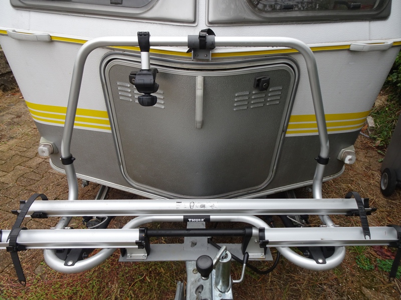

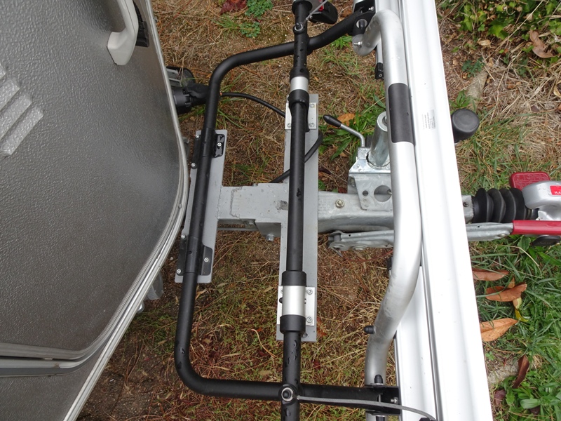

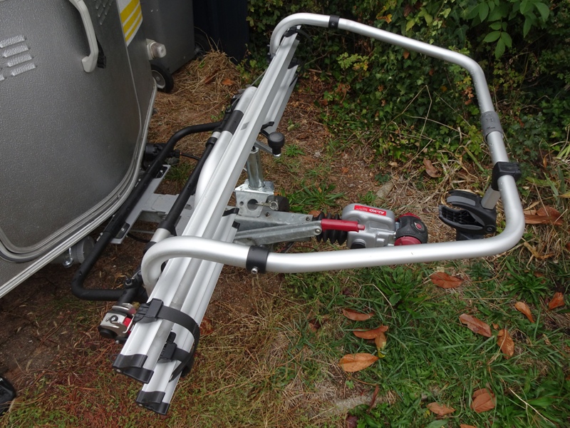

:hello: Porte vélo pour Eriba Touring chez Movera, pour ta région ( distributeur chez Drôme camping car à Châteauneuf/isère ou Camp-car à Alberville) Ref: 9941185 prévu pour vélos à assistance électrique 30kg par rail. Prévu à partir année de construction 2011, mais je l'ai installé sur la superpuck 98.
Prix 278.95€. jeu de montage( que j'ai fabriqué!) 145.95€.
En place.
Couché.
La pièce de fixation que j'ai faite.
Voilà ;-) ;-)

Vu ses souhaits, je ne lui propose pas mon montage, bien qu'il puisse supporter deux vélos ( maxi 30kg), c'est juste!!!
Malgré tout, avec deux vélos de "courses" il ferait l'affaire, il ne bascule pas mais en entrouvrant le coffre ( 10/15 cm) on peut ouvrir et fermer la bouteille de gaz.

Bonjour, je recherche cette pièce, auriez vous les plans de votre montage avec cotes ?
