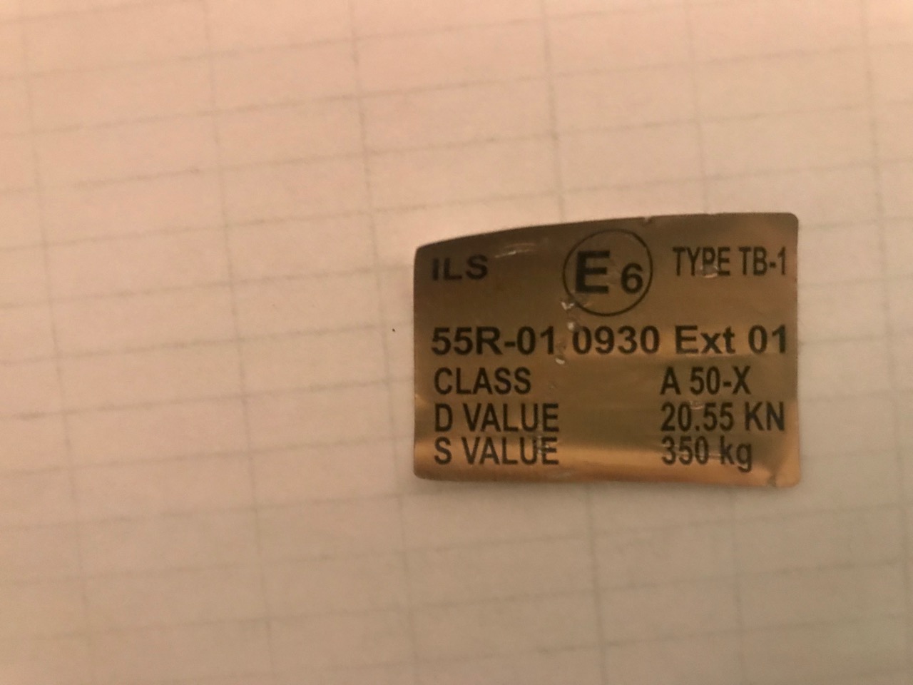

Alors là méfiance !!!
Regarde de près ton attelage et vérifie bien sur sa plaque signalétique, s'il peut tracter une charge suffisante et non pas une bagagère, certains ici ont eu le problème de rupture de l'attelage !!!!
http://www.forumeribatouring.com/viewto ... =21&t=9281
Pour info D value n'est pas le poids tractable...
Pour définir la valeur D qui est une valeur mathématique les définitions suivantes sont nécessaires
D = (PTAC x PMT) / (PTAC + PMT) x 9,81 (pour Newtons)
PTAC = Poids Total Accepté en Charge (voiture) F2
PTRA = Poids Total Roulant Autorisé (voiture + remorque) F3
PMT = Poids maximal tractable (PMT= PTRA-PTAC ou F3-F2)
Le résultat te permettra de savoir si ton attelage est dimensionné pour une caravane....
Ça aurait tellement été plus simple de le mettre en clair.... mais là aussi c'est surement les têtes de suif de l'Europe qui l'on décidé !!!! Pourquoi faire simple quand on peut faire compliqué.

Permettez moi d'abuser, sur l'étiquette de mon crochet d'attelage, c'est écrit:
CLASS A50-X
DVALUE 20.55KN
SVALUE 350 KG
Vous pensez que c'est bon, je n'y comprend rien dans les maths......
CLASS A50-X
DVALUE 20.55KN
SVALUE 350 KG

il faudrait mieux que tu contactes ton concessionnaire Renautl pour savoir s'il t'a monté un attelage pour tirer une remorque ou une caravane Les prix ne sont pas les mèmespascalou05 a écrit :Merci pour vos réponses, ça commence à m'éclairer.....

Je pense que ça devrait aller, le poids statique en appui sur l'attelage ne doit pas dépasser 350 Kg !!!
Pour le Dvalue sans avoir F2 et F3, on ne peut pas le calculer, mais surement dans les clous...... c'est quoi comme camion ????

pascalou05 a écrit :Permettez moi d'abuser, sur l'étiquette de mon crochet d'attelage, c'est écrit:
CLASS A50-X
DVALUE 20.55KN
SVALUE 350 KG
http://www.remorques-charnoud.fr/calcul_masse.php
CLASS A50-X
DVALUE 20.55KN
SVALUE 350 KG
Je reviens sur ces infos !!
Tu n'aurais pas une photo de cette plaque !!
Car je n'ai jamais vu un tel poids d'appui statique (350 Kg) sur un attelage. (peut être sur un poids lourd) La moyenne étant aux environs de 100 Kg
Les
Si ce n'est pas 350 Kg, mais 35.0 Kg tu es en présence d'un attelage "léger" pour bagagère.
Ce qui ne veut pas dire rupture en tractant une remorque de 2 tonnes sur quelques dizaines/centaines de Km.
Par contre tracter sur de longues distances une caravane pendant plusieurs années va mener de la fatigue à l'attelage et un risque de rupture d'un élément. Ici il y a eu plusieurs cas sans conséquences car détectés à temps.
A vérifier et

Le poids en fleche d'une triton recente avec la bouteille et 2 babioles est d'environ 80kgs
- djef24
- Messages : 7836
- prénom : Jean-François
Re: Présentation Pascalou05
ouais, ça tourne ente 75 et 80 kgs pour toutes les ériba.....je me trompe.???

J'ai l'étiquette sous les yeux (que j'ai décollé de l'attelage), et c'est bien 350 kg d'inscrit sur la ligne d'en bas.
C'est aussi écrit sur la ligne d'en haut: ILS E6 type TB-1
Et la ligne en dessous: 55R-01 0930 Ext 01
Quant à mettre une photo, je ne sais pas trop comment on fait.

Tu as certainement un attelage exceptionnel, le S-value étant hors des normes habituelles....
La charge verticale maximale supportée par la tête d’attelage
Elle se situe entre 50 et 80 à 100 kg.
La charge maximale “limite” figure sur la plaque d’identification rivetée à l’attelage. Cette charge “S” indique le poids à ne pas dépasser pour l’homologation.
Profites bien de ta future

Pour information,
Suite à ce post nous avons échangés en MP et.....et....et Pascalou05 à trouvé une autre plaque sous l'attelage indiquant :
D 8.62KN
S 75 kg
Je pense que l'étiquette prise en photo (qui était collée à ras de la boule) correspondait à la partie boule de l'attelage.
La carte grise du Duster indique:
F2 :1875 KG
F 3: 3375 KG
Avec les valeurs que données, le PTRA (F3) de 3375 Kg qui ne doit en aucun cas être dépassé, donne une remorque de 1500 Kg maxi avec permis B, (3375 - 1875 Kg) .
Le calcul avec la formule D value donne: 8.13 KN pour une inscription sur la plaque de 8.62 KN, donc dans les clous
Tout est bien qui se finit bien !!!
