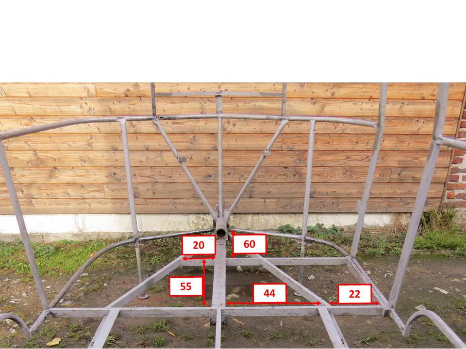

Manu 40 a écrit :Wouhou !!! :ghee: :ghee: super !! merci Trollmanndu59 !!!
cela va m'avancer le boulot, sans vouloir trop te demander tu n'aurais pas les côtes de la partie supérieure??? :peur1: : DrapI :
Bin si...je te mets la totale... ;-)
Côtes côté droit.jpg (140.45 Kio) Vu 15760 fois
Côtes côté gauche.jpg (136.58 Kio) Vu 15760 fois

Super ! travail ... je n'ai plus quà !!! MERCI MERCI ET ENCORE MERCI.
Juste une petite précision:
Les mesures sont prises côté intérieur du tube ou a partir du centre des tubes ?

Pour les espaces entre tubes du genre encadrements de fenêtres, les côtes sont prises en "intérieur"
Pour les côtes "hors tout" comme par exemple les hauteurs, les côtes sont prises à l'extérieur des tubes du haut et du bas et au centre du tube du milieu.
