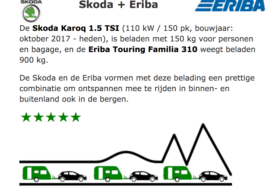

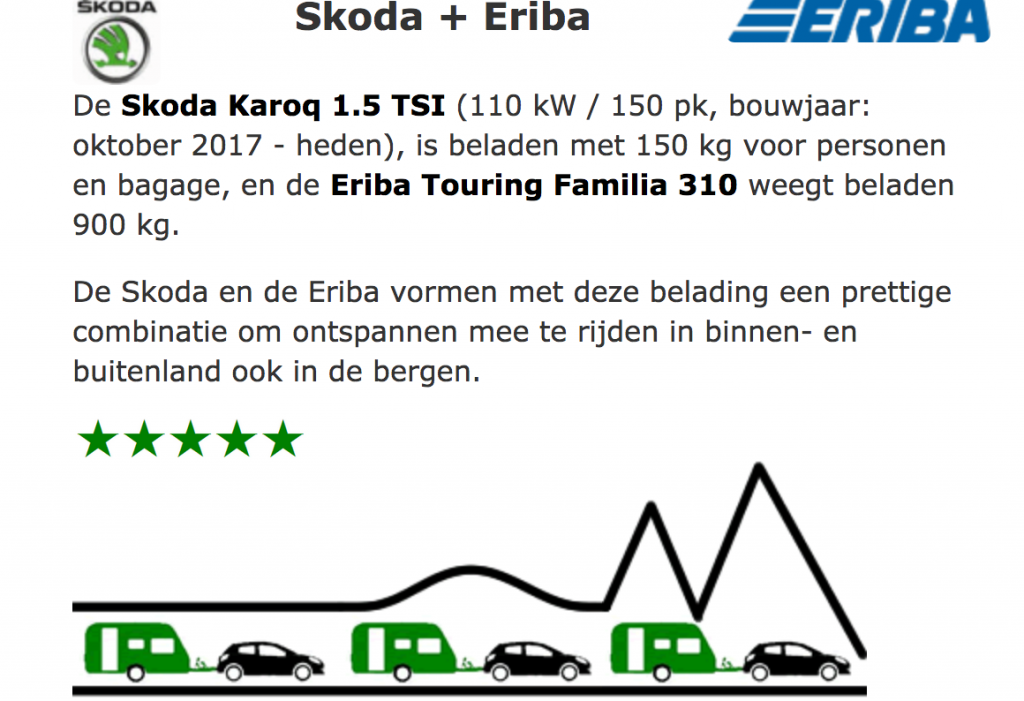

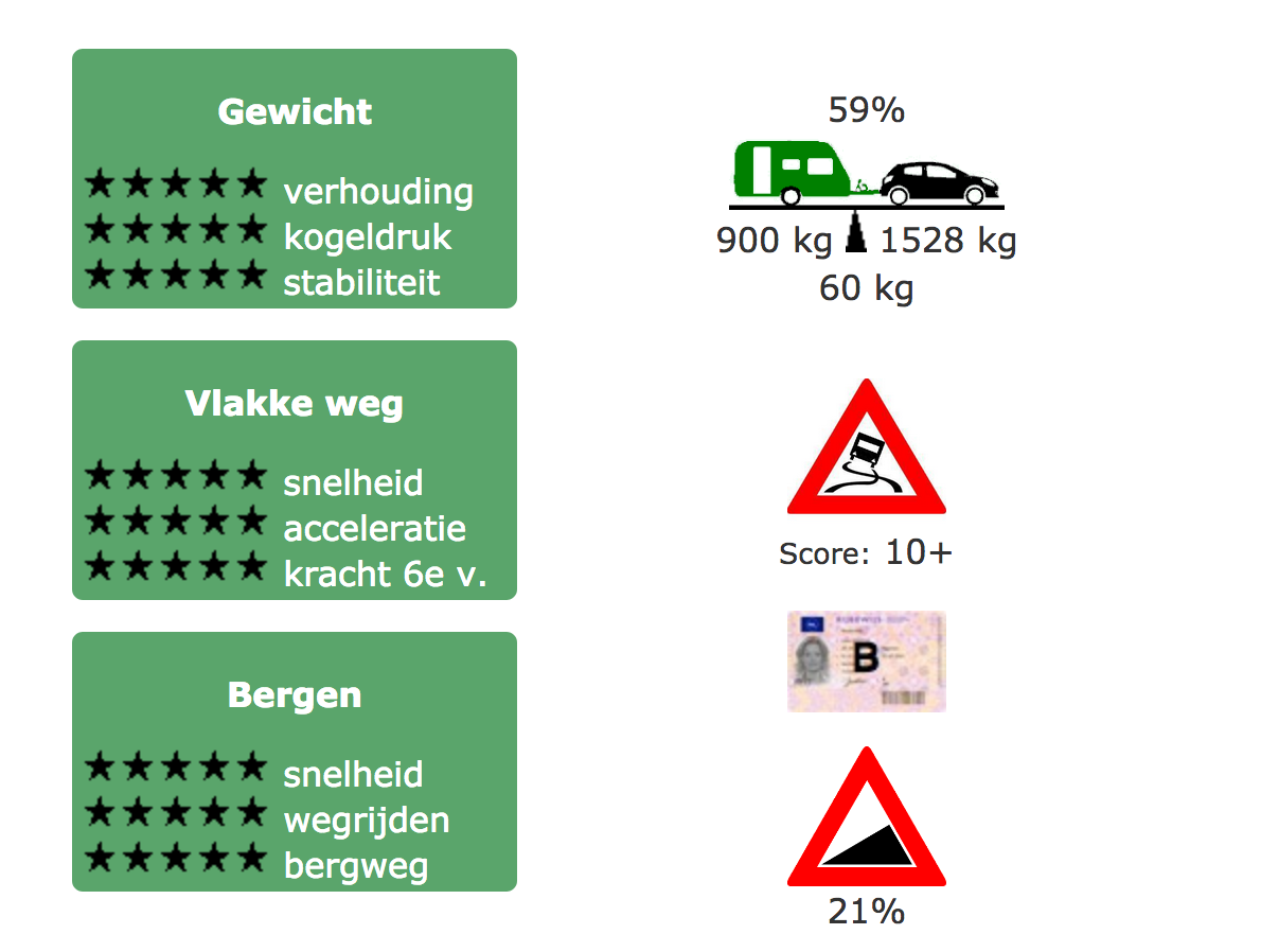

Tu peux regarder sur ce site, pour avoir la performance suivant ton modele voiture / caravane
vraiment bien
https://www.caravantrekker.nl/
