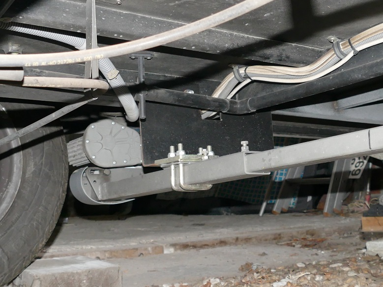

Vois avec Eribabinbin, qui s'il ne l'a pas monté lui même, a fait les pièces d'adaptation spécifiques pour Troll.
Voir comment un ancien concessionnaire le montait avec une garde au sol conséquente:
http://forumeribatouring.com/viewtopic. ... pe#p149193
Mover Reich La Rochelle Caravane.jpg (140.1 Kio) Vu 31409 fois

Je crois reconnaitre ma derniére 530GT avec toutes les astuces de JL Coste (emplacement pour réservoir d'eau propre et eaux usées) :super:

Michigan a écrit :Je crois reconnaitre ma dernière 530GT avec toutes les astuces de JL Coste (emplacement pour réservoir d'eau propre et eaux usées) :super:
Oui, il faut en faire profiter les p'tits nouveaux et je ne me lasse pas de la regarder !!! :super:

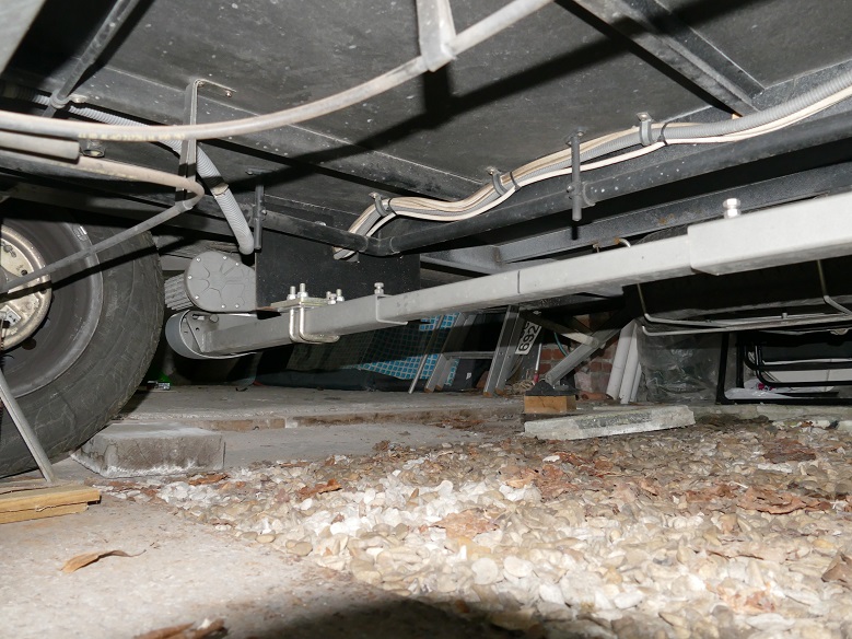

en regardant bien il m'avait mis une prise 220v extérieur en plus l'ultraheat réservoir de 40l d'eau + chauffe eau truma

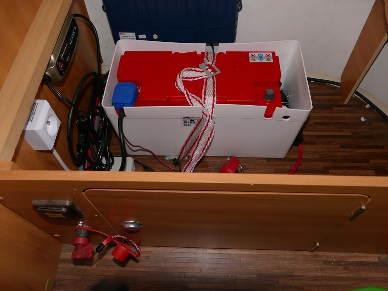

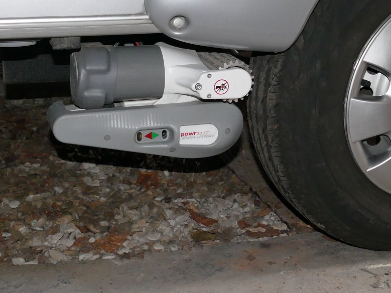

Mover pôwer touch automatique à l'arrière et batterie ( 110 ah lourde mais conseillée par le vendeur ) à l'avant , çà équilibre les masses . Montage fait avec soins , il a passé 6 heures environ . Cdlt

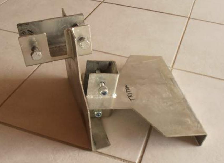

- pour les ferrures d'adaptation c'est un peu plus compliqué pour moi. Si j'ai bien compris :
* (1) ce modèle se fixe sur les longerons principaux ( longitudinaux à la caravane ). Où récupérer les cotes de ces pièces ?
Ferrure caravane.jpg (149.48 Kio) Vu 31221 fois
* (2) ce modèle se fixe sur les traverses ( à 90° de l'axe de la caravane ). La fixation se faisant sur un profilé tenu que d'un seul côté, dans le temps ce montage génère-t-il une torsion sur la traverse ? Est-ce que les cotes de cette pièce, que l'on retrouve dans un post, sont valable pour une Eriba 530 de 2011 ?
Ferrure 2.jpg (44.35 Kio) Vu 31221 fois

Re: Quel déplace caravane installer ?
Michigan a écrit :OOOOOOOOOOOOOOhh que ces 2 modèles de fixation me font peur !!!!!!!!!!
:hello: Michigan, pour le deuxième, Truma le monte depuis des lustres, je n'ai pas eu ici un mauvais retour, alors je m'interroge ?
benjamin.

JL Coste de "la Rochelle Caravane" n'avait pas confiance dans les ferrures fournies avec les mover ,conclusion il fabriquait lui même les supports, c'était béton, à l'époque je faisais parti d'un club Eriba et à chaque sortie les adhérents venaient voir mon montage du coup JL en a monté à des éribistes de la France entière
N'ayant plus ma 530GT il m'est impossible de prendre des photos.

Michigan : info interrassante.
Je crois avoir lu que la pièce type Truma est réalisée en tôle de 3mm.
La pièce Truma est sûrement bonne dans sa forme quand on lit ici le nombre de personnes qui utilisent ce modèle.
Landeriba : JL ( un ancien pro si j’ai bien suivi, suis un p’tit nouveau ici ) faisait-il la même forme de pièce en tôle de 4mm, ce qui paraîtrait logique ?

Merci Michigan,
Un plan côté serait parfait, même à main levée( pour la série englobant le châssis d’une 530 de 2011)
Suis p’t’être trop gourmand en recherche d’info?
Je pourrais partir de la pièce cotée ci-dessus, qui semble bonne pour plusieurs modèles d’Eriba.
Mais peut-être qu’en fabricant des ferrures spéciales eriba503, il y aurait moyen de gagner sur la côte de hauteur; qu’on trouve à 200mmm puis à 170mm. Est-ce possible encore de réduire, pour gagner de la garde au sol?
JL fabriquait peut-être toujours la même forme de pièces en adaptant cette cote de hauteur spécifique à chaque série de châssis?

l'idée était toujours la même, aprés c'était en fonctionde la caravane Familia, Triton, Troll et, si mes souvenirs sont bons il montait le mover Reich à l'envers pour gagner de la garde au sol

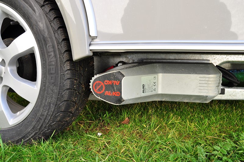

Pour les propriétaires de Feeling équipée du chassis Al-KO estampillé M, JL montait le mover Al-Ko Mammut avec batterie Optima
Ci-joint ma Feeling 470
DSC_0014 (Copier).JPG (200.21 Kio) Vu 31109 fois

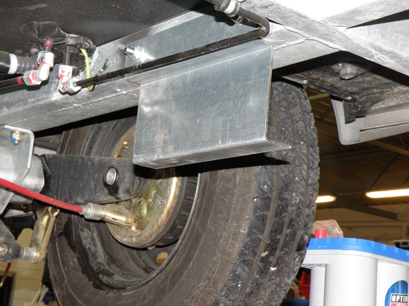

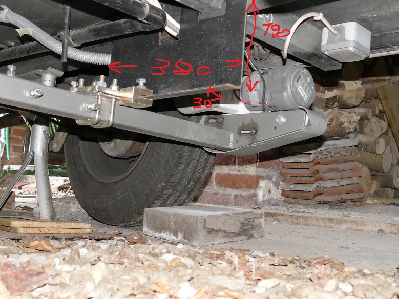

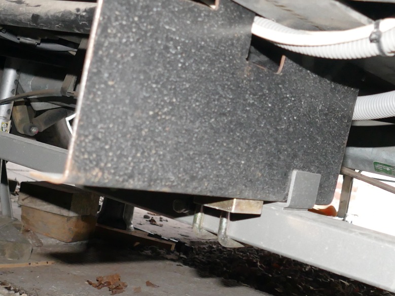

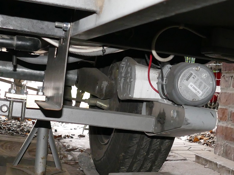

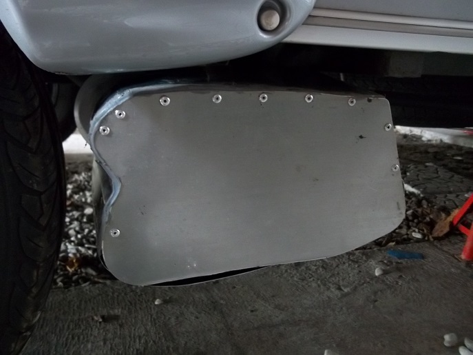

Quelques photos pour info . La tole de 3 mm est en simple L . çà bouge pas mais , surement encore mieux celles avec un retour sous le chassis .
J'ai eu aussi le 1.8 pro sur ma triton , il était monté de la même manière ( en Belgique) . Contant des 2 . Cdlt
protège mover
protège mover

Je suis toujours à la recherche des cotes de ce modèle d'adaptation pour Eriba 530 de 2011
Quelles sont les cotes des pièces ci-dessous pour le Truma XT
://www.forumeribatouring.com/download/file ... w&id=74245
Voici également les cotes relevées sur mon Eriba 530 de 2011 :
Merci à ceux qui pourront m'aider.
Ces pièces correspondent, dans leur forme, aux supports préconisés par Truma pour le modèle XT
Quelles sont les cotes pour le XT ?
Daniel

Oui je connais ce document. Il donne la forme de la pièce, mais aucune cote de réalisation.
J'ai pris toutes les cotes utiles sous la caravane. J'attends mon moverXT pour prendre ses cotes d'encombrement.
Avec tout ça je vais savoir les dimensions que doivent prendre les 2 pièces d'adaptation.
Si j'avais pu les avoir avant, les pièces seraient déjà fabriquées; pas grave.
Ça va le faire quand-même.
Parcourir ce forum, et les différentes réponses apportées m'ont tout de même beaucoup aider.
Merci à tous.
Lorsque ce sera fait je ne manquerai pas devenir coller le plan coté , valable pour un moverXT monté sur une Eriba 530 Touring à châssis tubulaire de 40 x 60
A bientôt donc.
Daniel

Vu que truma ne fait que ce modèle pour caravane eriba, ayant fabriqué ces supports identiques au modèles Truma, regarde là :
http://www.forumeribatouring.com/viewto ... &start=400

Message non lu par nihali »
Oui, merci eribabinbin.
J'avais vu ce plan coté mais comme il était utilisable pour plusieurs modèles d'Eriba (enfin c'est que j'ai compris), je voulais avoir tous les éléments pour avoir la certitude que ça passe avec un Mover XT sous ma caravane.
Pour la hauteur il faut en effet 190 hors tout, les autres cotes pas encore vérifiées.
Petite info concernant le mover TrumaXT.
J'ai trouvé une occasion (neuf en fait, à moitié prix), modèle 2019. J'ai été étonné par le poids de ce nouveau modèle (sorti en 2018 parait-il, à confirmer).
J'en avais vu un autre XT avant, il était lourd !!! et la batterie pareil je ne sais pas quelle puissance elle faisait (en Optima).
Nouvelle génération de moteur XT (sans balais). Moins lourd et demandant moins de courant pour une puissance équivalente à l'ancien modèle.
Résultat, le nouveau XT moins lourd + une batterie de 38Ah Optima suffisante = gains de poids total 20kg; c'est énorme !!!
La dénomination c'est toujours Mover XT, pas grand chose pour le différencier de l'ancien modèle; peut-être une nuance de couleur mais faudrait avoir les 2 modèles cote à cote.
Conclusion pour le mover XT en occasion, vendu au poids le plus lourd doit être moins cher ... !!! :mdr1:
Daniel

Bonsoir Daniel;
Si tu fais toi même les supports (gains +ou- 150 roros) contacte moi par mp (je te communiquerais mon tél), je pourrais te donner un ou deux conseils quand à la réalisation finale des supports (petites combines appris à Cernay).
