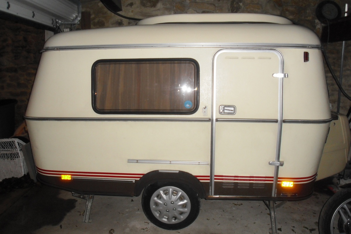

salut tous le monde
enfin..... ma : eriba : est a la maison puck de 86 je crois :loving: je prends quelques photos et je vous la montre.mais des bricoles a faire. :snif: comment puis-je restaure le coffre a gaz? déja réparé, par une tige d'alu au niveau des charnieres...entretien des joints ,efficace la graisse a traire, binbin? si ok j'habite en provence eT pas de vache dans ma région :pleur4: ...dans mon garage dois-je laissé le champignon ouvert ? un détail aussi quand je branche ma : eriba : feux ..cligno.. tout marche :super: sauf alimentation intéreure :triste1: sinon elle est :pompom: superbe ...j'attends vos messages....... a trés bientot sur les routes de france et de navarre : Cara :

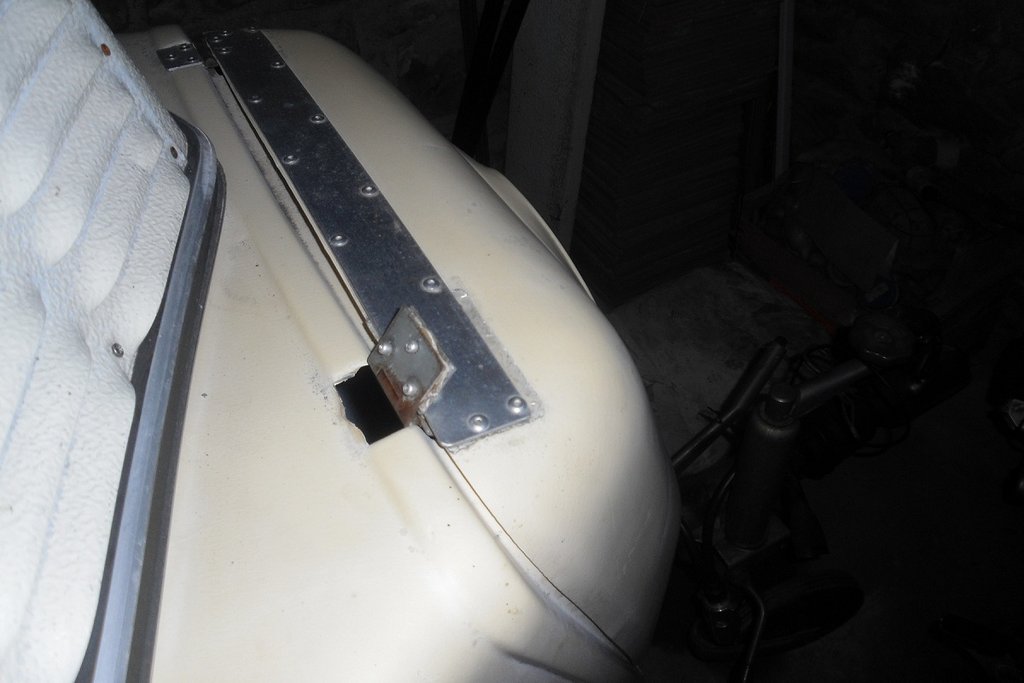

quand pensez-vous!!!!!!dans un premier temps je voudrais réparer le coffre si possible ,voir le changer mais je crois un peu cher? il y a une batterrie dans ce fameux coffre pour alimenter en 12v la : eriba : en sauvage ,comment charger cette batterie?, avec un panneau solaire? mais quelle dimension! si un de vous a une : Photo : j'ai hate de partir en we avec a +alain.

Pour les charnières (sachant qu'un coffre coûte dans les 270/300 roros), tu as plusieurs possibilités :
Faire faire une réparation avec de la fibre de verre ( club canoë )
Ou toi même, tu mets une barre (aluminium) en travers à l'intérieur plus large que la longueur de ta demi-charnière, tu la colles au Sikaflex 221 et tu la fixes avec des rivets pop, tu fixes ta charnière dessus et tu fignoles (maquilles) les parties déchirées et rivets pop avec du Sika 221...
Je laisse les pros du 12v te conseiller.
BINBIN.
