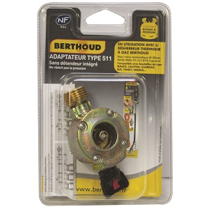

Par contre, question con, mais ca se branche comment ces fameux controleur de gaz? Car moi j'ai une bouteille Elfi, avec un détendeur qui vient se clipser directement sur la bouteille...

:drapfr: c’est moi qui ne connais pas bien le domaine. Comment s’appelle la pièce qui se connecte à la bouteille ? Sur ma elfi ça se clips dessus, je croyais que c’était le détendeur.
Re: Niveau de gaz
çà s'appelle un robinet adaptateur . Cdlt
Messages : 20719
Re: Niveau de gaz
C'est le même système, ça se clipse sur la bouteille, la manette du robinet sert pour "déclipser" le système de sur la bouteille en appuyant dessus et la manette tourne pour ouvrir/fermer le gaz.
Le mano réagi avec la pression de la bouteille et pas avec le gaz détendu à 37 mbar !!!! :nonon:
Dans le cas du robinet sur la bouteille, il faut que la : eriba : soit équipée d'origine d'un détendeur ou d'un pré-détenteur et d'un détendeur de sécurité.
