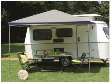

Je possède depuis peu une Eriba Troll 530 qui n'a pas d'auvent.
J'ai repéré un auvent sur lbc qui est installé sur une Eriba Triton 430.
Le constructeur Unico ne spécifie rien au niveau de la version de l'Eriba dans les caractéristiques de l'auvent.
Pourriez vous me conseiller ? Est que les auvents sont identiques pour les 2 types de caravanes?
Auvent Unico Isabella verona.
Merci par avance pour vos retours

Je pense que tu n'auras pas de pb à l'installer sur ta Troll, il te faudra juste déplacer le ( ou les ) pontets de rail de toit. Ton auvent sera devant une baie mais bon

Longueur de sol à sol pour auvent:
Triton 7.00 m
Troll 7.30 m

Les auvents ne sont pas les mêmes.
Je te déconseille d'acheter un auvent pour triton, il ne couvrira pas la longueur.

En recherchant sur les catalogues, il semble en effet que les modèles d'auvent soient différents entre ces deux modèles d'eriba malgré le faible écart de dimension.

j'ai cette configuration sur ma Troll LM de 1991, un auvent de Triton, du coup j'ai ajouté un pontet sur le rail pour le bon entraxe.
Le seul problème est que l'auvent bloc l'ouverture de la fenêtre, il passe en plein milieu. Il n'y a pas de risque particulier, car il est équipé de coussins de contact entre l'auvent et la paroi.
Le système de bavette est très bien pensé, fixation par l’intérieur avec des scratchs, et peu de vent rentre. Le montage est facile.
Il m'arrive de la monter tout seul!

3 types d'auvent pour troll en vente
a) la solette ou abri
solette + joue https://www.leboncoin.fr/equipement_car ... 78482.htm/
uniquement solette (demander quelle année et quelle utilisation...)
https://www.leboncoin.fr/equipement_car ... 76795.htm/
