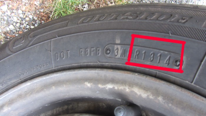

Pour le gaz une photo de l'intérieur du coffre et de l'arrivée dans le placard cuisine nous éclairerait sur l'installation. Certaines caravanes ont un pré-détendeur sous le coffre à gaz et un détendeur de sécurité, gros bouton blanc barré de rouge, sous le bloc cuisine, d'autres un seul détendeur ...
De toute manière vérifier la date sur le flexible, tout comme pour les pneus !!! Maxi 5 à 6 ans même si pas usés.
Date sur pneu.JPG (71.92 Kio) Vu 9838 fois
Après le DOT, ici 13ème semaine de 2014.
