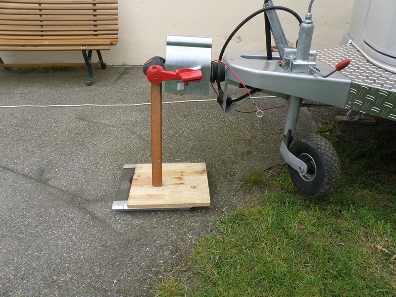

Julien, avant d'acheter un AS 1300, as tu pesé ta flèche ?
Combien de kg trouve tu? là est peut être le problème de ta mise en lacet.
70 kg parait bien mais contrôle ce qui est indiqué sur ton attelage de voiture.

Je me suis déjà penché sur le problème et quand j'ai pesé la flèche j'avais environ 55kg d'appui sur la boule.
L'attelage de la voiture supporte seulement 53kg donc le poids que j'ai sur la flèche correspond bien.

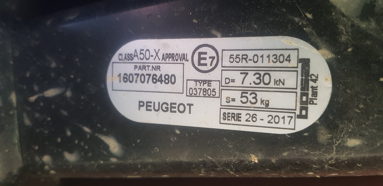

Re Julien, Tu dis, le poids de ton attelage supporte 53 kg, n'aurais-tu pas un attelage pour remorque ? (petite). Si c'est le cas fais attention notre jeune Marcel a eu de gros pb avec un tel attelage :nonon:
Une idée comme çà, tu n'as pas de peinture sur ta boule et tu ne la graisse pas j'espère? :roll: , il faut résoudre le pb, c'est désagréable est dangereux :o

eribabinbin a écrit :Re Julien, Tu dis, le poids de ton attelage supporte 53 kg, n'aurais-tu pas un attelage pour remorque ? (petite). Si c'est le cas fais attention notre jeune Marcel a eu de gros pb avec un tel attelage :nonon:
L'attelage est un modèle monté par Peugeot, ils ne propose qu'un seul modèle démontable avec outils.
Je pense que ce poids est une limite de la voiture car par exemple l'attelage pour Peugeot 2008 chez Atnor ne supporte que 60kg.
La boule est peinte et un peu graisser. Vue que j'ai un tête attelage normale je pense que c'est indispensable. Pourquoi il ne faudrait pas la graisser ?

A lecture de ton post je vois que ton attelage ne peut supporter que 53 kg de charge en statique !!!!
Es tu sûr que tu as un attelage pour caravane et non pour bagagère.... :(
Si si ça arrive !!!! http://forumeribatouring.com/viewtopic.php?f=21&t=9281
Fais nous une photo de la plaque signalétique du constructeur qui se trouve sur l'attelage. (Habituellement charge statique de 75 à 100 Kg)

Donne nous le PTAC voiture et caravane (F2) ainsi que F3 pour contrôler si c'est dans les normes attelage.
Mais il est sûr que 50 Kg sur la boule ce n'est pas assez, vu le délestage en roulant.

Pour la voiture:
(F3)=2706 kg
(F2)=1726 kg
(F3)-(F2)=980 kg de poids tractable
Pour la caravane:
(F2)=780 kg
(G1)=640 kg de poids à vide
Tout est dans les normes à condition de limiter (F3) à 744 kg donc de ne pas charger plus de 100 kg dans la caravane.
Après ça va être compliqué d'augmenter le poids sur la flèche, même si l'attelage permettais plus je n'ai quand même rien à mettre à l'avant vue que je voyage léger.
D'après toi est-ce qu'un AKS pourrait éliminer le louvoiement provoqué par le manque de poids sur la flèche ?
J'ai peut être trouver un AKS 3004 neuf pour 100€, j'hésite un peu, d'après vous ça vaut le coup ?

C'est dans les clous !!!
Tenter de mettre l'auvent au dessus de l'essieu et sur le plancher.
Un AKS1300 freinera les lacets si boule dégraissée et propre (pas de boule chromée brillante !!) éventuellement un coup de toile émeri pour décaper l'oxydation.
Pneus pression 3.2 à 3.5 bars, de préférence C (camionnette) ou renforcés XL.
Où trouves-tu les 744 Kg ???
Pas de F3 (PTRA) sur caravane !!!

744kg (7.30KN) c'est la valeur autorisé par l'attelage d'après la plaque. Effectivement, j'ai édité mon message, c'est bien (F2)=780 kg.

Ben ça serait trop facile ton calcul !!!
Nos cranes d’œufs ayant fait les grandes écoles ont compliqué la chose; le Dvalue est le résultat d'un calcul savant:
La formule de calcul est la suivante: D = g x ((T x R) / (T + R))
La valeur D (DValue) qui est indiquée en kN (Kilonewton) est la force de traction maximale de l’attelage d’une remorque. On la calcule à partir du PTAC (F2) Poids Total Accepté en Charge du véhicule tracteur (T) et du PTAC Poids Total Accepté en Charge de la remorque (R). Pour le calcul on a besoin de la valeur d’accélération de la pesanteur qui est de 9,81 m/s2 (g). La valeur D calculée peut être égale ou plus basse que celle de l’attelage.
Il est certain qu'il aurait été plus facile d'inscrire le poids tractable en clair et en Kg, ce sont les méandres des cerveaux de nos cranes d’œufs....pourquoi faire simple quand on peut faire compliqué ???
Bien sûr que si, un AKS limitera les "dégâts", mais il vaudrait mieux quand même trouver la cause de cette mise en lacets. Jamais je n'ai eu de mise en lacets et j'ai installé un AKS 1300 et par deux fois il m'a fallu éviter un véhicule avec un violent coup de volant et la caravane n'a pas bronché.

Je me suis penché sur ton calcul et ta fameuse formule D. J'ai repensé à un truc, voici ce que l'on trouve sur la notice de l'attelage:
Effectivement j'ai tort, la valeur de 744kg que j'avais calculé avec un convertisseur en ligne est erronée !
Reprenons depuis le début:
Pour la voiture:
(F3)=2706 kg
(F2)=V=1726 kg (PTAC)
D=7.30 kN
Pour la caravane:
(F2)=R=780 kg (PTAC)
Donc d’après la formule magique:
D=((V*R)/(V+R))*0.00981
D=((1726*780)/(1726+780))*0.00981
D=5.27 kN
Donc avec ma valeur D de 5.27 kN je suis bon car elle est inférieure ou égale à 7.30 kN.
Toujours d’après la formule magique l'attelage est homologué jusqu’à 1300 kg:
D=((1726*1300)/(1726+1300))*0.00981
D=7.27 kN
