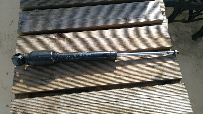

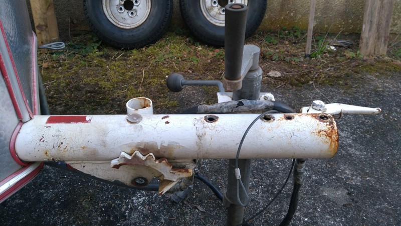

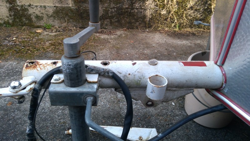

Bonjour à tous, je suis en train de changer mon amortisseur de timon (pas facile à démonter d'ailleurs je vais avoir besoin de conseil pour le remontage!), mon souci c'est que sur mon timon je n'ai aucune plaque d'identification donc je ne sais que choisir comme amortisseur.
je vous joins des photos du timon et de l'ammotisseur. Merci pour l'aide que vous pouvez m'apporter.

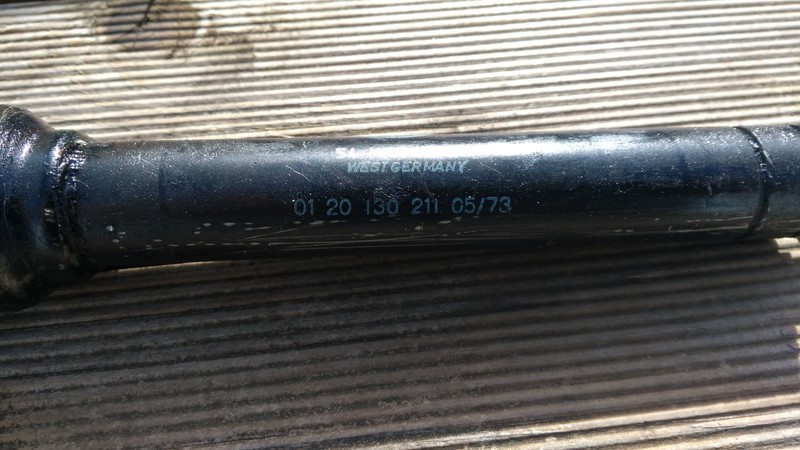

Dommage, on voit la référence, la date de fabrication, le pays où il est fabriqué, Allemagne de l'ouest....... mais pas la marque !! :mrgreen:

avec une recherche par la marque et la référence je tombe sur des vérins de coffres pour les Mercedes

Pourquoi pas. Il est possible que le fabricant de la tête d'attelage est tapé dans du matos existant. Reste à voir si les dimensions/fixations correspondent.....

non vu les photos ça n'a plus rien à voir.
