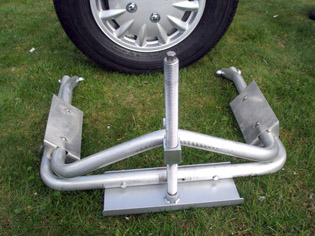

J'avais repéré ce truc qui parait quand même pas mal...
Pour l'instant j'utilise la cales de mise à niveau sur lesquelles ont monte c'est quand même moins lourd mais...il n'est pas toujours possible de faire monter la cagouille sur ces cales quand les emplacements sont limités en taille !
Il y a ça aussi qui parait pas mal et léger à transporter:
Surtout, ne jamais utiliser les vérins de stabilisation pour mettre de niveau la cagouille ! Ils ne servent juste qu'à "stabiliser" !

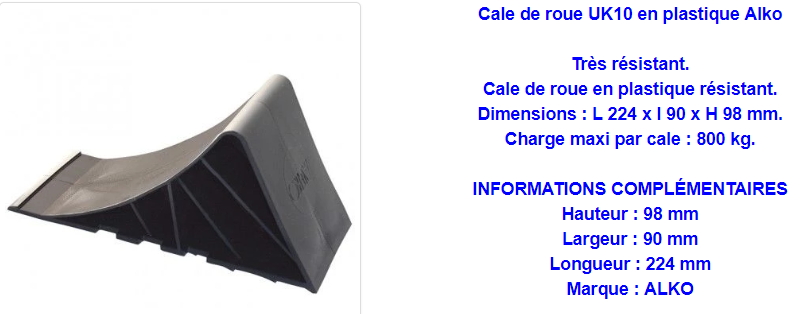

Et je rajouterai dans le cas de cales plastiques sous les roues de les mettre avec la : eriba : en marche arrière, puis serrer le frein à main.
Marche arrière facultative ; j'utilise ce type de cale indifféremment en marche arrière ou en marche avant
LANDERIBA a écrit :En les mettant sous les roues en marche avant, même frein serré, la : eriba : redescendra de la cale lors du décrochage de la voiture (ôter la prise avant de décrocher pour éviter de l'arracher) !!! JP :happy1:
La : eriba : ne redescendra pas si tu complètes le dispositif avec ceci
Cales de roue Alko.jpg (136.71 Kio) Vu 10160 fois

Le système de Trollmandu me plaît bien; c’est pas donné mais on n’est plus à ça près.
Les cales sont moins chères mais moins précises pour mettre de niveau pil poil, surtout sans Mover.

Sur les : Photo : misent par trollmanndu59 il y a deux systèmes, la 1ère photo je me demande sur quoi appui la vis pour lever l'ensemble ????
Vis à manœuvrer demi tour par demi tour je suppute... :(
Et la partie mobile étant articulée en bout des bras ne se lève pas parallèle au sol ..... :triste1:

Quand tu tapes sur Google : leveller aluminium, tu tombes sur une petite vidéo qui explique bien...
Re: Mettre la cagouille de niveau...
Posté : mer. 13 mars 2019 12:06
Ça confirme ce que je disais plus haut, levage par cliquet et par demi tour de vis et levage non parallèle au sol. De plus l'encombrement de la valise même si pas lourd !!!
