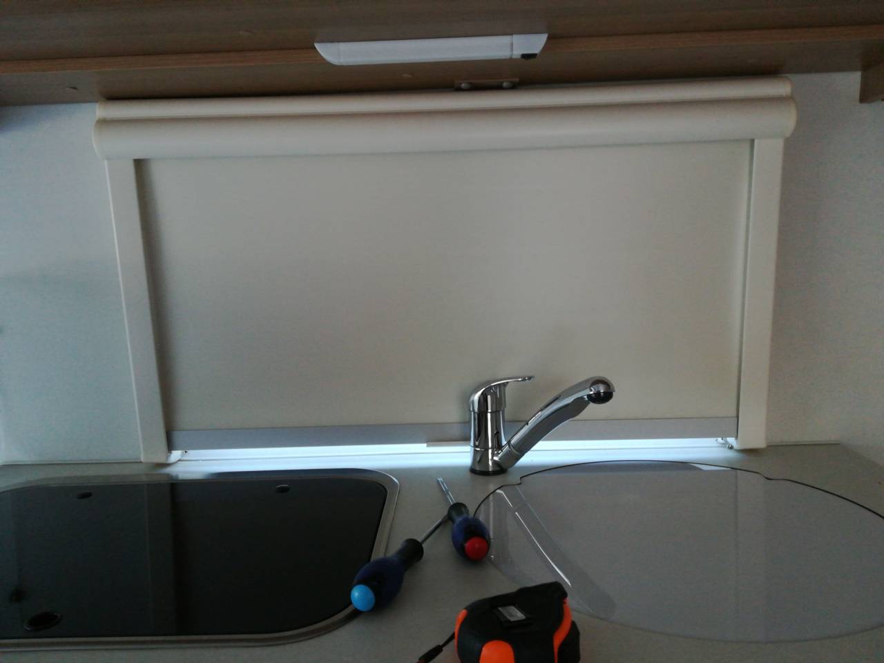

la fixation du montant gauche du store SNCF de cuisine est cassé ...
je n'ai pas de solution de réparation.
j'ai déjà mis des "petites" chevilles Molly pour les 3 autres fixations
quelqu'un sait-il où trouver des pièces de rechanges de cet accessoire?
merci d'avance à tous

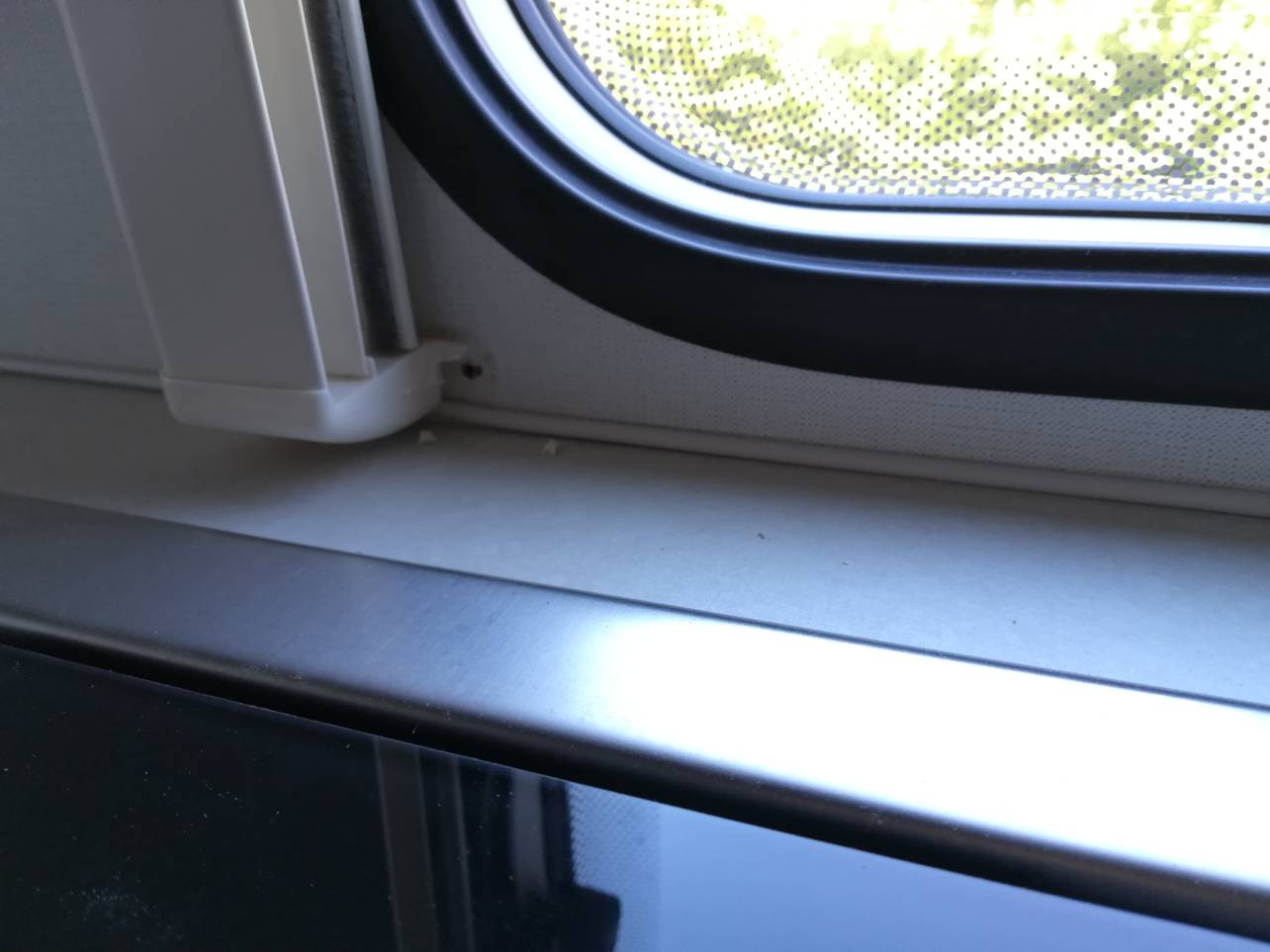

Les : Photo : ne sont pas très nettes, c'est quoi qui est cassé, la fixation ???
Il me semble en avoir sauvé une lors des dernières vacances en créant de nouvelles fixations, tu me dis et je regarde ce que j'ai fait. Moi c'est sur un vitrage latéral que j'ai chahuté le support avec mes pieds en dormant !!!! :fatigue: :baille:
Re: Store occultant SNCF dans ERIBA Familia 310
LANDERIBA a écrit :Les : Photo : ne sont pas très nettes, c'est quoi qui est cassé, la fixation ???
Je me permets ;-)
Il semble bien que ce soit juste la pate de fixation. Un peu comme si on avait serré un peu trop fort.
Sans doute possible d'en refaire unes avec une petite plaqué d'alu, percée et fixée à colle cyanoacrylate. :)

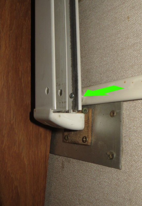

Voilà ce que j'ai fait en dépannage pendant un voyage
L'attache ayant déjà bien souffert avec le précédent proprio !!! Elle est au niveau des pieds du lit !!!
Percer le profilé pour le fixer directement dans la cloison avec une petite entretoise entre la cloison et le profilé.

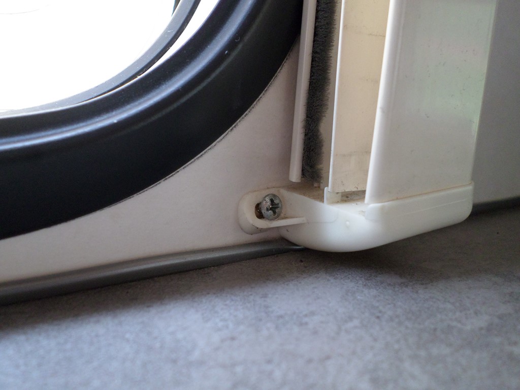

Bonjour, je vous envoie une photo pour vous aider à refaire le morceau cassé, d'ailleurs je me rends compte de deux choses, beaucoup de poussière dans les petits coins, le drame des photos en gros plan et la fabrication des petites pièces mieux pensées, plus épaisses dans les années 2000 à mon avis. refaire une petite pièce collée au mastic colle, marque Sika 11 fc, je crois, cordialement Cabouille.
