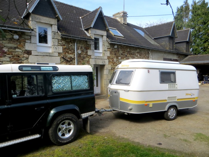

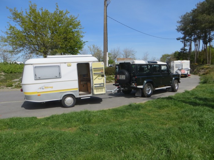

Profitant d'un temps printanier, presque estival, en route vers Nantes pour ramener la Familia 98.
Au retour, arrêt pique-nique sur l'aire de Marzal
Ayé, la belle est à la maison !!! Le Land et l' : eriba : même année, des presque jumeaux à trois mois près !!!! ;-)
Reste à lister les aménagements souhaités.... et du boulot pour cet hiver !!!

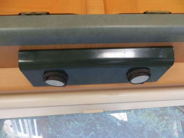

Quelqu'un a déjà changé des ampoules sur ces luminaires ???
Surement quelque chose de clipsé mais où et quoi ???
Rien dans la notice !!
Re: Du nouveau chez LANDERIBA
Posté : dim. 21 avr. 2019 11:52
Trouvé, les luminaires sont fixés par 2 vis cruciformes rouillées de chez rouillé dans les placards haut et les mini projecteurs se dé-clipsent du support. Ampoules OK, le 12 V n'arrive pas jusque là !!! :(
Posté : dim. 21 avr. 2019 14:12
Ça fonctionne à nouveau, dépose du panneau de coffre gauche, dépose de l'ensemble coffret électrique pour accéder facilement aux connections "masse" du 12 volts. Sortir tous les connecteurs de la masse avec une pince à becs fins, nettoyant contact et repose des connecteurs et youpi ça allume !!! Reste à reposer tout le bazar.
Tableau déposé
Tableau déposé
Les connections "masse" 12 volts
Et la lumière fut !!!
Autre souci le frigo "gaz". D'après le vendeur n'a jamais été utilisé au gaz car pas branché !!!
Faux, il était bien alimenté mais impossible de l'allumer.
Dépose des grilles extérieures, et dépose du bruleur. Essai hors cheminée, il s'allume avec difficulté mais la flamme est bizarre et jaune en haut, comme si pas de pression !! Effectivement le bruleur est en état neuf, le cadmiage est intact même à l'endroit de la flamme.
Dépose de la bougie d'allumage et du du thermocouple, et déconnexion de l'arrivée gaz en faisant attention de ne pas faire tomber le gicleur coincé entre la corps du bruleur et le tuyau d'arrivée !!
Un coup de soufflette par les trous du bruleur et un magnifique cocon d'un insecte est sorti. :(
Repose de l'ensemble et ça fonctionne, belle flamme bleue obtenue avec l'allumage piézo. :super:
Resserrage et changement des vis des charnières du placard, (plus longues) agrandissement de la gâche pour que le pêne y rentre, collage des panneaux sur leur cadre penderie et placard inférieur.
