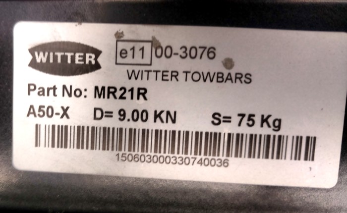

pour le véhicule tracteur je ne sais que penser .nous avons 1 mercedes 220 cdi de 2005 j’imaginai que c était bien suffisant. Erreur !!! mercedes ne vend plus d'attelage pour ce véhicule (trop vieux selon eux ) et me parle de risque de chauffe sans modif du ventilateur bref j'ai fait monté un attelage lambda chez un vendeur de remorque et on verra bien ...c'est pas si lourd que ça une triton ?
Messages : 8328
Re: presentation de bastien
Heu fais nous une photo de la plaque d'homologation de cet attelage STP.

je vous ferai une photo des demain mais je ne sais pas si je saurai la mettre dans mon texte je n'ai jamais essayé . je ferai de mon mieux

Avec le permis B ( il faudra vérifier sur ta CG) sauf une augmentation du ptac de la triton, puisque 2360kg (vh) + 1040kg ( caravane)= 3400kg il te reste 100 kg de marge. C'est à dire que la triton peut peser jusqu'à 1140 kg pour être tracté avec un permis B.

Voilà la plaque de l'attelage de notre ami
Donc en prenant les données voiture fournies par Eribabinbin ça donne:
D = 2360* X 1000**/2360 + 1000 X 0.00981 = 6,89 KN, donc inférieur à 9.00, c'est OK, poids en appui S : 75 kg maxi.
* poids en charge voiture
** poids en charge caravane

Bonjour, merci de vous intéressez à mon cas. Pour mon attelage tout est ok ? 75 kg en appui vous semblent normal pour une caravane ? Pardonnez moi mes nombreuses questions mais je n'ai jamais tracté et cela m’inquiète un peu.

:hello: Bastien, avec 75 kg de poids en flèche avec une Triton tu es tranquille, no PB. Je mets entre 75 et 90 kg pour notre Troll (Désirée).

Attelage OK, poids sur la boule OK, certaines : eriba : autorisent 100 Kg mais ton attelage ne le permet pas !!!
