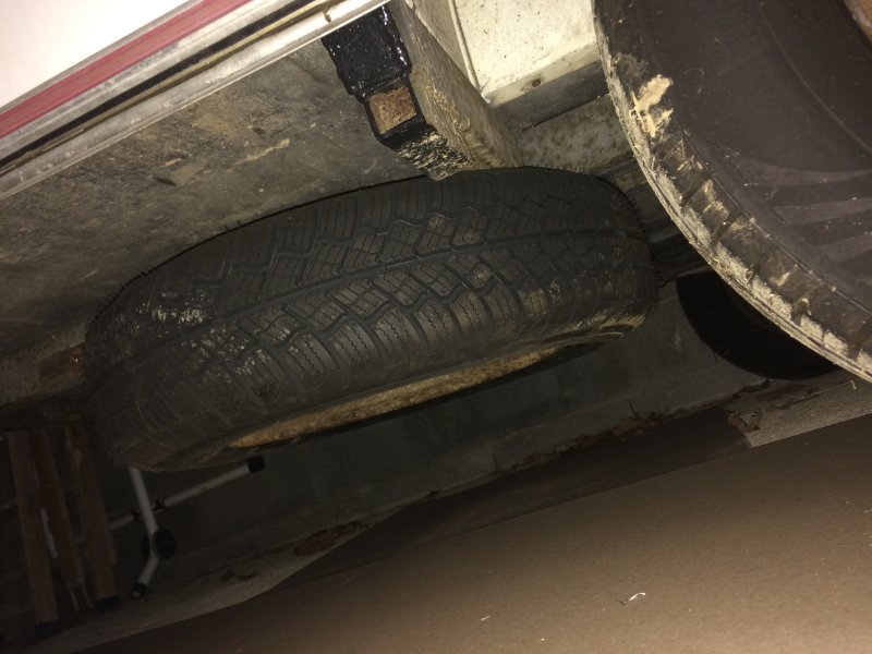

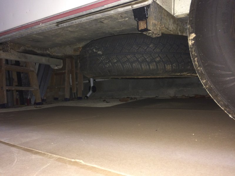

A cause de la configuration de ma cour, je ne peux pas utiliser le panier sous le plancher tout à l'arrière (ça frotte le goudron quand je sors de chez moi)
Donc j'ai cherché un autre emplacement pour la roue de secours.
J'ai fait ce petit montage rapide, j'étais confiant, mais maintenant que c'est fait j'ai des doutes...
J'ai utilisés deux vis à oeil M10 de ce type :
Elles sont boulonnées par deux vis M10 et écrous nylstop sur un des plus gros tubes du chassis.
Ca me permet de créer deux "goujons", sur lesquels je viens fixer la roue de secours par 2 écrous nylstop + rondelle, le roue étant plaquée aux tubes du chassis (elle ne touche pas le bois du plancher)
Ca ne gêne pas le débattement de l'essieu, et en statique, elle est incluse dans l'angle de fuite formé par la roue et le vérin une fois replié
Mais bon, je me demande si en roulage, ça va être aussi bien que sur le papier.
Vous avez un avis sur la question ?
Merci d'avance

Ben dit donc , va falloir faire du ramping pour aller la chercher en cas de crevaison :ghee: autrement pourquoi pas .....d'autres seront peut etre plus à mème de te dire si c'est bon ou pas ;-)

Si tu es anorexique, ça peut le faire, surtout si la crevaison est du coté de la roue de secours et pour peu qu'il pleuve !!!! :(
Blague à part, le mieux sera de débloquer les vis de la roue, mettre le cric, lever la : eriba : mettre les vérins avant de passer sous la belle et de faire l'échange de roue.

Bon, alors nous, les roues de la caravane et celle du T3 sont trop différentes :
155/80R13 pour la caravane
et 185/80R14 pour le camion
soit une différence de 8cm de diamètre... un coup à retrouver la roue dans la cuisine de la : eriba : :ghee:
On a fait 2000km, on n'a pas perdu la roue ni le plancher, mais je n'ai même pas encore eu la curiosité d'aller voir si ça a bougé ou non... :rouge:
