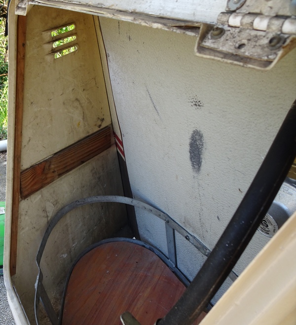

Comme promis quelques photos.......
Côté gauche. baguette plate dans la hauteur collée dans la saignée.
côté droit idem.
côté droit idem.
Le fond en synthétique épaisseur 10.
Renfort du capot avec un plat alu collé sika qui sert à la fixation des charnières avec des rivets pops.
Renfort inférieur. Même topo.
Le capot est rigidifié avec du plat alu collé sur la longueur.
Depuis 6 ans rien n'a bougé.
Pour ta cassure en bas du coffre, tu la répares avec la pose de la baguette interne.
Voilà. Au boulot.
