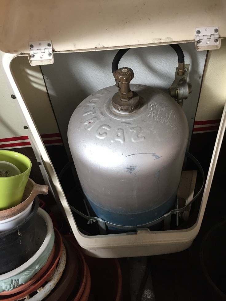

- coffre à gaz rien à dire (voir photo)

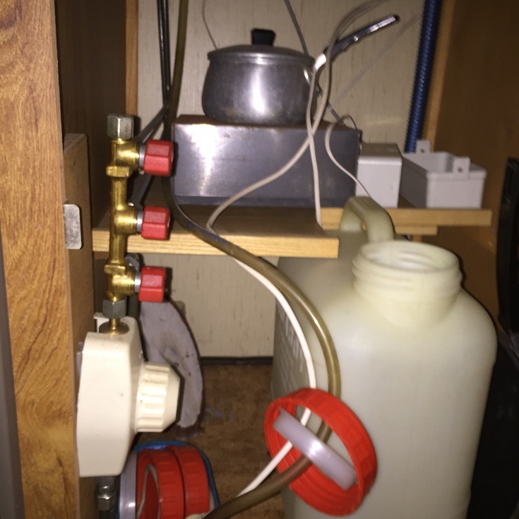

J'ai pas trouvé la pompe à eau (voir photo du bidon ci-dessous)
