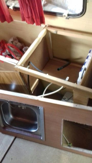

Avant travaux : petite dînette et meuble évier + plaque induction.
IMG_8033 (1).jpg (6.77 Kio) Vu 6918 fois

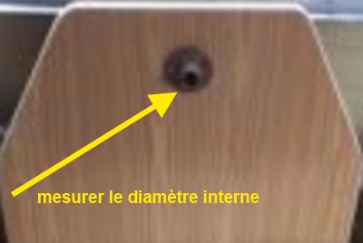

pied de table.jpg (18.97 Kio) Vu 6900 fois
Astuce pour ton pied de table : achète une canne de marche réglable en hauteur ; tu coupes près de la poignée et tu obtiens un superbe pied de de table réglable en hauteur pour pas cher. Par précaution mesurer au pied à coulisse le diamètre interne de la pièce réceptrice du pied de table et vérifier chez le pharmacien que le diamètre de la canne est compatible. S'il ne l'est pas, changer de pharmacien :hehe:
