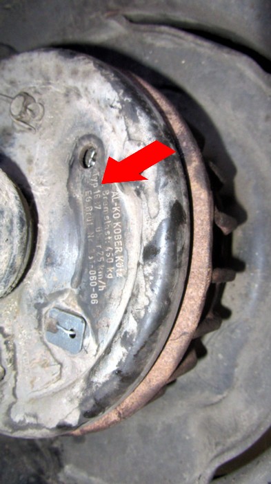

Je viens de démonter mes freins sur ma troll de 90. Et la garniture est décollee sur une des mâchoires. Ou retrouver la pièces ? Des pistes ?

Chez tous les revendeurs ALKO.
La référence de tes freins est gravée dans le métal de la flasque.
Exemple "type 1637":
Dépose tambour frein 016RED.jpg (73.28 Kio) Vu 11605 fois
Voir page 2 au Jeu 17 Avr 2014 le tuto dans "landeriba dans ses œuvres"

Malheureusement au dos rien comment faire
Messages : 11962
Re: Problème frein
Slt Marco, regarde chez https://www.larosediffusion.fr/kit-mach ... p-756.html à Vierzon, je pense qu'ils pourront te dépanner .
Le chef avait conseillé cette adresse, avec les réf de ton châssis et une photo ça devrait le faire.
Messages : 11962
Re: Problème frein
Re regarde là, tu as les références gravées sur tes mâchoires (384294) https://www.code-remorques.fr/machoire/ ... 13889.html

eribabinbin a écrit :Re regarde là, tu as les références gravées sur tes mâchoires (384294) https://www.code-remorques.fr/machoire/ ... 13889.html
Oui je pense que cette référence est bonne car la taille des garniture corresponde.
Du coup un Kit de mâchoires pour freins alko 2050,2051 paraît aller. Par contre pour les roulements actuellement j ai ceux en photos ci dessous mais je les trouve pas sur le net.
Une piste ? Merci encore.
