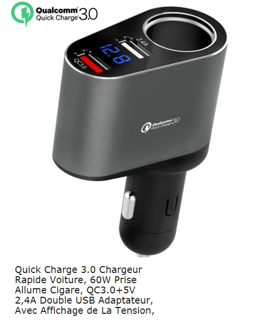

Le chargeur que j'avais repéré (voir plus haut) ne convient pas pour une raison que je n'avais pas anticipée : sur mon véhicule la prise allume cigare est très près du levier de vitesse ; le chargeur gêne le passage des vitesses. Il est donc remplacé par ceci
