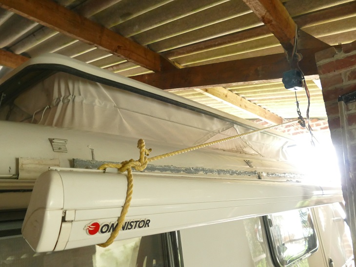

Reste plus que çà à enlever !! Les vis sont enlevées mais les pattes sont très bien collées !!! Un produit pour décoller mais attention si çà coule ou mange la peinture !! Si j'insiste le polyester risque de venir avec , bon c'est réparable … Les laisser en place ... Mais si vous avez un autre conseil je suis preneur !!

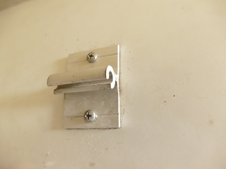

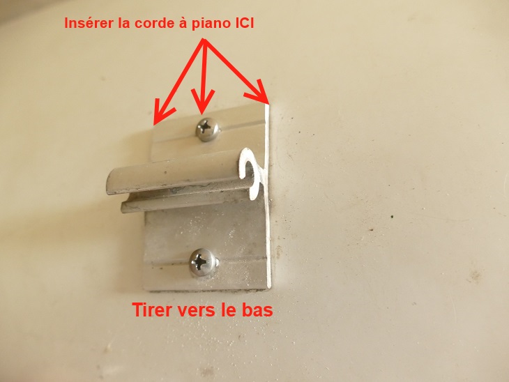

La solution utilisée par de nombreux monteurs : la corde à piano que tu insères sous la fixation ; attention, prévoir une bonne longueur de façon à enrouler les extrémités de la corde à piano sur des bouts de bois qui feront office de poignées.

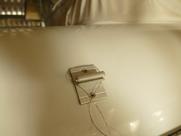

:hello: Michel! Ta corde à piano pour être efficace doit être derrière la pièce à enlever. Avec une lame de cutter dégage l'espace derrière ton support, introduit ta corde derrière et ensuite tu scies avec ta corde et après tu deviens Léonard...... Normalement cela fonctionne. :)
